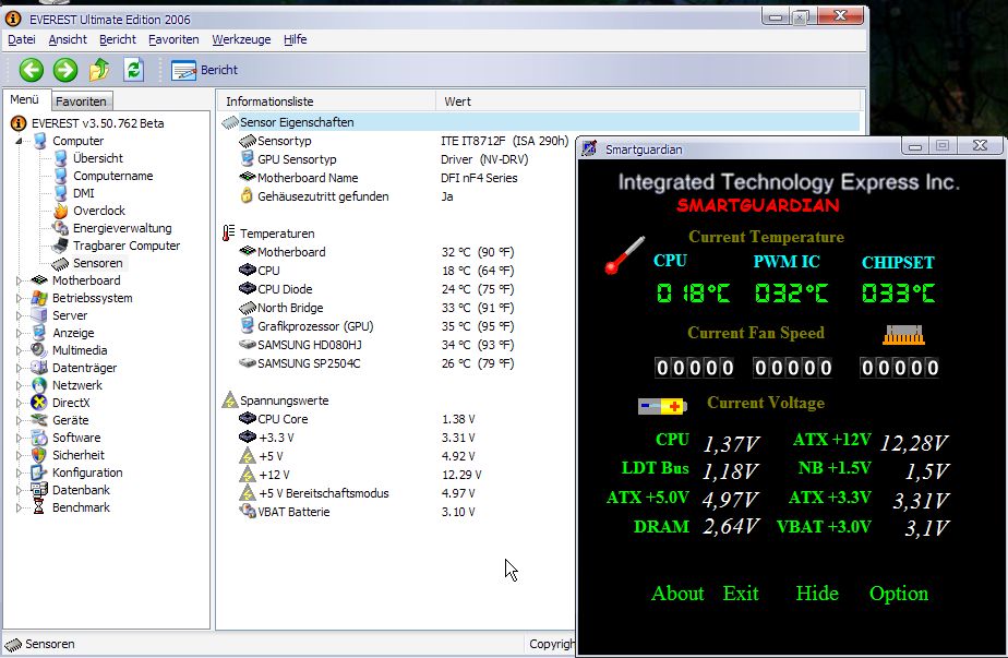

Hallo!
Ich habe mit Everest bei CPU 18°C und bei CPU Diode 24°C und im Smartguardian auch CPU 18°C .
Welche werte sind den nun richtig/wichtig? Ich gehe davon aus, dass die CPU-Diode °C falsch ist da Smartguardian auch 18°C anzeigt.
Nur bin ich immer davon ausgegangen dass CPU-Diode richtig ist.
mfg
Edit/
Wo sitzen den eigentlich die jeweiligen Sensoren der CPU?

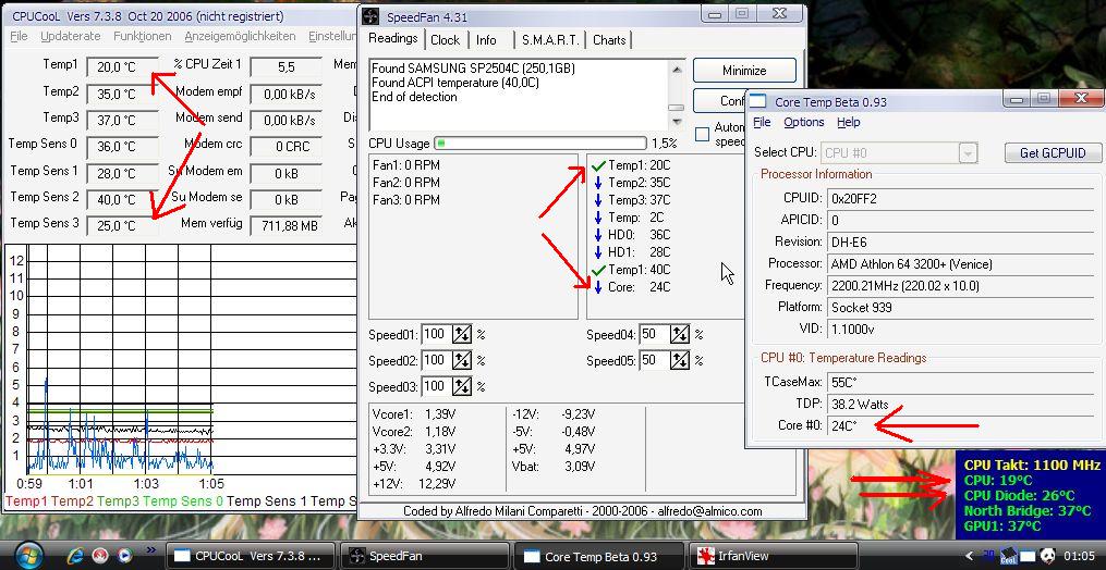

Hier noch mal einpaar Programme:
Was ist den dann nun der Wert der relevant ist für Benchmark's usw.
Ich meine welche Temperatur ist wichtig fürs Takten.
Denn einige geben die Temperaturwerte von Smartguardian (CPU °C) z.B. in Overclocking Listen die aber dann wie bei mir viel tiefer liegen als es bei Everest (CPU-Diode °C) der Fall ist.
mfg
Na die Coretemp ist genauer weil diese eben direkt im Core ausgelesen wird, AMD gibt aber nur die max. tcase Temperatur an mit 70° (zumindest bei den Modellen mit 89Watt TDP). Tcore kann also ein paar Grad über den 70° liegen ohne das es kritisch wird. Aber am besten ist natürlich man bleib so weit wie möglich drunter.
Das heißt also das die 18-20°C bei mir der wichtige Wert ist den ich auch dann meistens angeben soll?
