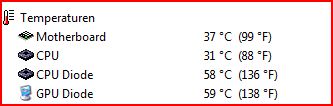

Nun werden mir in Everest folgende Temp-Werte angezeigt:
https://www.computerbase.de/forum/attachments/aufzeichnen-jpg.99631/
Im Bios wird der CPU-Wert angegeben (~30°C)
Welchem Wert kann ich hier Vertrauen und woran kann das ganze liegen, dass ich ca 30°C Differenz zwischen dem Diode und dem CPU-Wert habe?
Der Kühler (Silverstone Nitrogen V2 mit 12cm Zalman-Lüfter) sitzt Bombenfest. (Natürlich mit neuer WLP)
Ist denn ein Diode-Wert von ca 63°C unter Last Problematisch?

63°C unter Vollast sind nicht problematisch.... solang das nicht weiter steigt, ist alles im Lot. Das eine wird wohl Kerntemperatur sein, das andere die Temperatur iwo am "körper" der CPU.
Es könnte auch ein Fühler schrott sein... 30°C Differenz erscheinen mir doch ein bisschen viel.. aber trotzdem noch nicht gefährlich.
Okay, Danke für die erste Antwort. Das mit den 30°C Differenz kommt mir irgendwie komisch vor. Bei meinem "alten" 6420 hatte ich auf 3Ghz nur um die 50°C in den beiden Kernen und ca 48-50 an der CPU.
Könnte die Diode in der CPU falsch ausgelesen werden oder Defekt sein?
Die CPU Temp. von um 30-35°C erscheint mir irgendwie realistischer.
Gruß Sutra

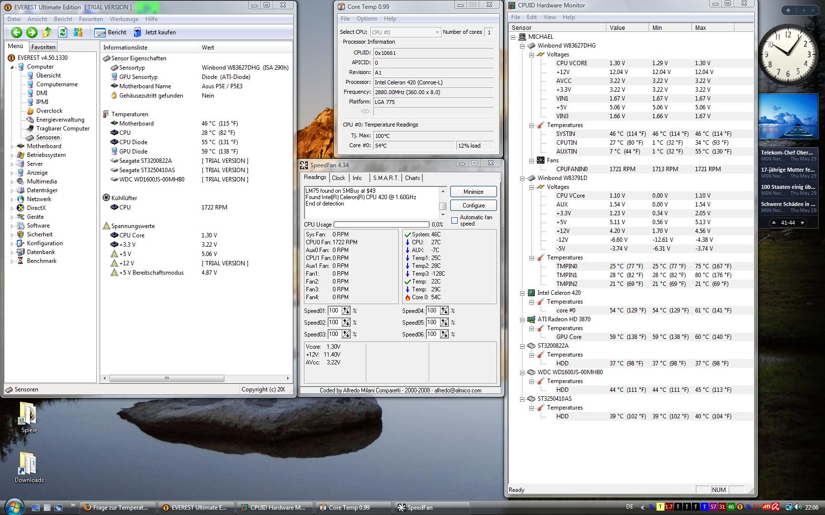

Hi, hier ist ein Pic von allen 4 Programmen.
Sagen alle ziemlich das gleiche aus. Kann es denn sein, dass der Sensor in der CPU nicht richtig funktioniert. Der Kühler wird etwas mehr als Handwarm aber gefühlt würde ich sagen, dass es keine 60C°+ sind.
Gruß Sutra

Du musst zwischen der Kerntemperatur, und der "angeblichen" CPU Temperatur unterscheiden.
Am Kühler selbst hast du eine wesentlich geringere Temperatur als am Kern.
Die noch beste Methode ist, dir den Deltawert des Kernes anzeigen zu lassen.
Kurze Erklärung dazu:
https://www.computerbase.de/forum/t...mp-welche-messung-stimmt.421504/#post-4242923
Übrigens würde ich nicht zu viel Wert auf die "angebliche" CPU Temperatur legen.
Die oben beschriebene DeltaT Auslesung ist noch die verlässlichste.
MfG.
