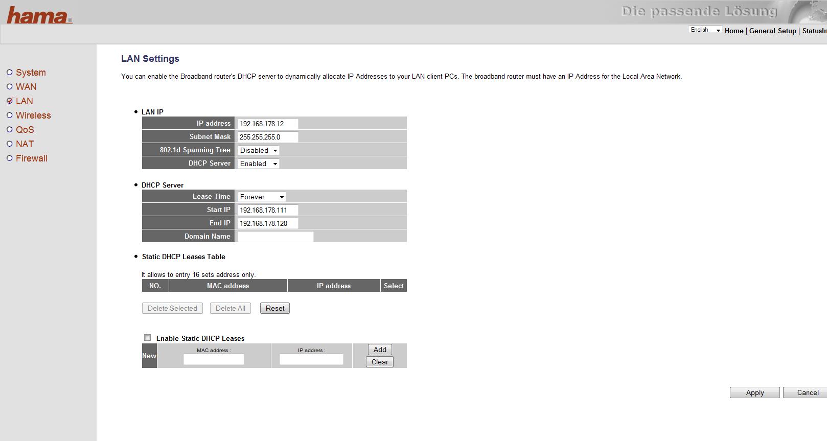

Hab jetzt das Problem, dass die DCHP der einzelnen Router als Standard Gateway und DNS immer ihre eigene IP mitgeben, was natürlich nicht erwünscht ist.
Geht das irgendwie anders?
Hab nur folgende Einstellungen.

joar da is das teil ganz schön beschränkt.
schon ein wunder das es als repeater geht :D
Das Ding hat teilweise echt viele Optionen und läuft auch super; nur das mit dem DHCP ärgert mich grad ein wenig.

sonst sind eig. immer 4 zeilen da, zumindest bei linksys und d-link, für ip, subnet maske, gateway und dns ...
