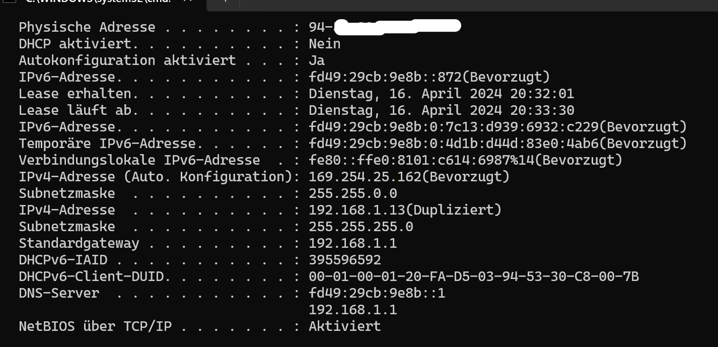

Hallo Experten, ich habe auf meinem OpenWRT Router ein Problem mit dem DHCP Server.
Und zwar wird and die WLAN Geräte IP's im Adressraum 255.255.0.0 (169.254.25.162) übergeben s. Screenshot 1 (anstatt 255.255.255.0)

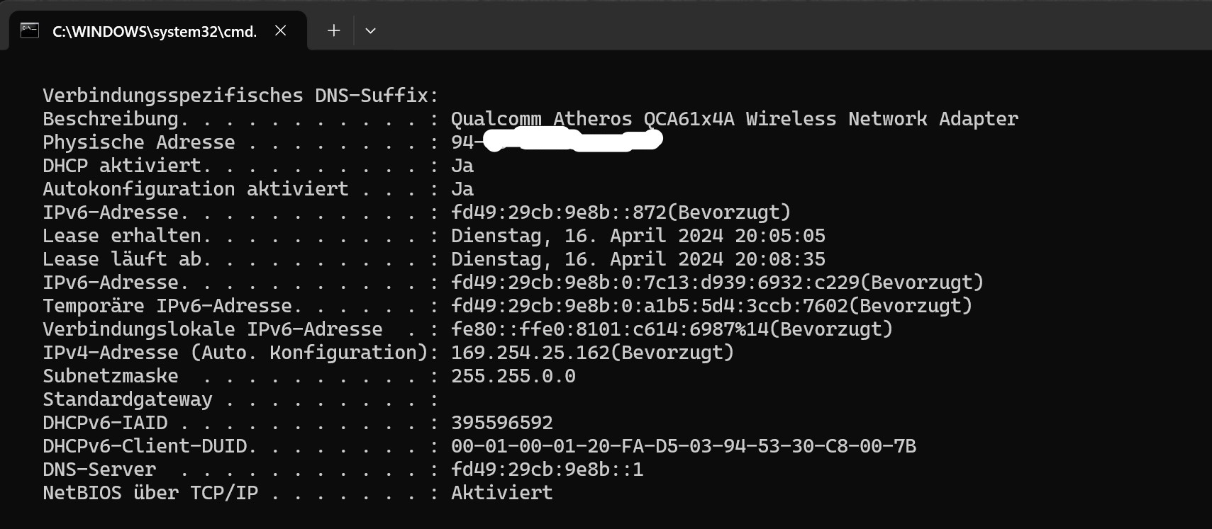

Ich habe dann mal beim Laptop eine Manuelle IP eingestellt (192.168.1.13) trotzdem bleibt der Laptop (bevorzugt) auf der 169.254.25.162 Adresse (s. Screenshot2)
Was läuft da schief? Ich vermute mal es liegt am Router bzw. an den Router Einstellungen weil das bei allen Laptops die im WLAN hängen so ist.

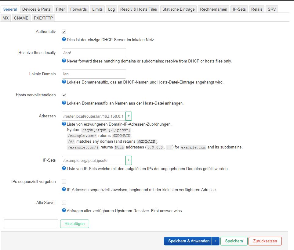

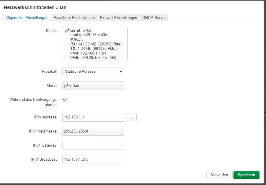

Router Einstellungen s. Screenshots 3 und 4

der DHCP server läuft nicht auf dem wifi interface. die 169. 254.xxx.xxx IPs sind link local Adressen.
https://en.m.wikipedia.org/wiki/Link-local_address
die nimmt das interface sich, wenn kein DHCP server erreichbar ist, oder sonstige Konfigurationen vorgenommen wurden

Zeig mal deine Einstellungen aus den Dateien /etc/config/ dhcp, firewall, network, wireless
ABER OHNE Passwörter und SSID.
Reaktionen: madmax2010
Entweder per SSH anmelden und mit vi, less oder cat ausgeben oder als Sicherung aus dem Menü unter System->Backup/Flash Firmware->Generate archive exportieren. Die Datei solltest Du bspw. mit 7z öffnen können.
Dann die Dateien von Keys, Passwörtern und SSID befreien und hier einstellen.
Das vorhandene OpenWrt WiFi Interface sollte an das LAN Interface gebunden sein, was den DHCP automatisch auch an das WiFi bindet. Exportier einfach die Dateien und wir sehen weiter.

Hm, sieht eigentlich alles sehr nach Standard aus.
Nochmal die Frage: Welchen Router hast Du da? Welches Release ist drauf? Ich sehe z.B. VHT160, das können nicht alle Router, auch wenn die Kanalbreite im LuCI angeboten wird.

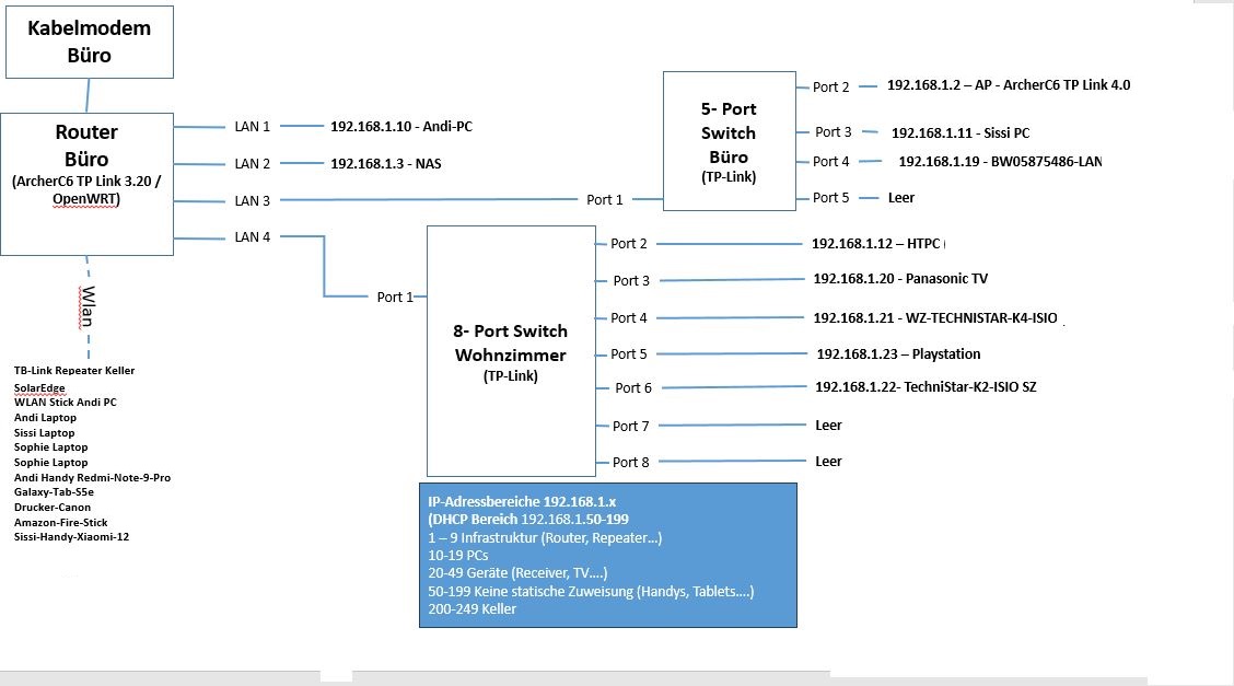

Anbei noch eine Übersicht von meinem Netzwerk.
