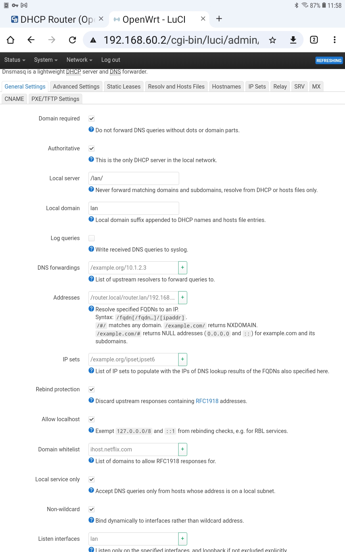

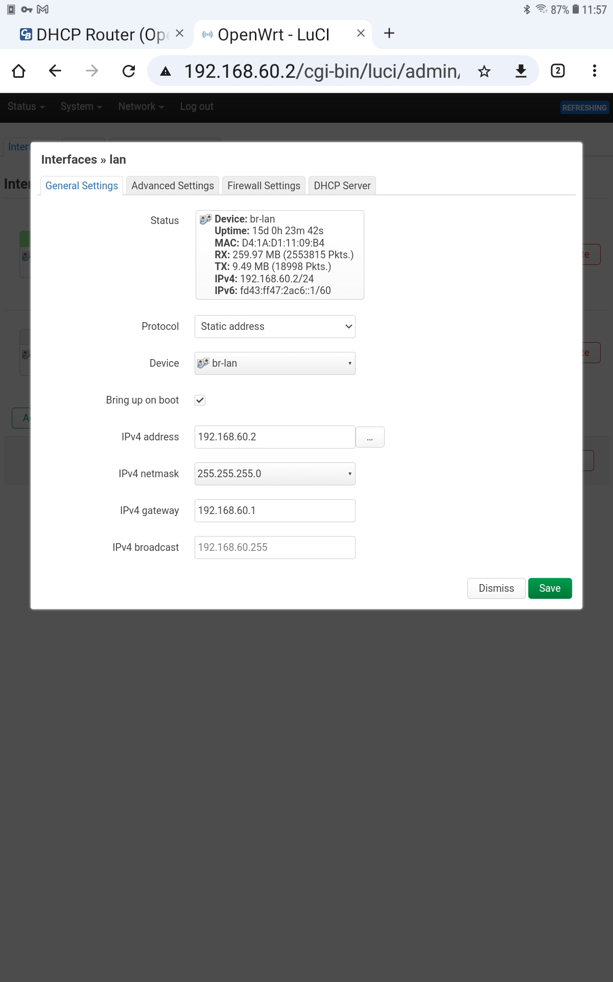

Also ich habe 2 Zyxel wsm20 mit Open Wrt als Access Points an einer FB am laufen. Habe Dir mal von den beiden Seiten Screenshot gemacht. Der ip Bereich ist freilich ein anderer.
