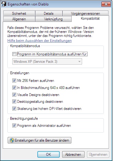

Das Diablo1 mit bunten Farben angezeigt wird war bei mir auch so.
Komischerweise läuft Version 1.00 ohne Farbverläufe, erst Version 1.09 bringt diese Fehler ;)
Ich konnte es aber anderweitig lösen.
Einfach ein paar Sachen im Kompatibilitätsreiter nutzen:
