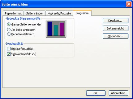

ich habe ein kleines Problem. Davor wurde mit Office 2003 gearbeitet und Diagramme ausgedruckt. Jetzt haben wir auf 2010 umgestellt und die ausgedruckten Diagramme werden nicht mehr so gestaucht das sie auf die ganze Seite passen. Die Diagrammme und die Zahlen/Bezeichungen der Achsen sind so klein das man eine Lupe braucht. Bei 2003 war das nicht so.
wie mache ich das bei office 2010???

Sind sie jetzt so groß, dass es mehr als eine Seite ist oder so klein, dass man es nicht mehr lesen kann?
Es gibt einen Punkt "Skalierung", da kann man es stauchen/dehnen und so der Seite anpassen!

die skalierung ist schon auf 5, so soll es auch sein. nur kommt es bei office 2003 mit der selben skalierung etwas gestauchter raus als bei office 2010.
also ums leichter zu sagen:
office 2003: ganze seite ausgenutzt (auch bereich oben und unten)
office 2010: diagramm sehr klein und bereich unten und oben nicht benutzt (orginalgröße aber halt zoom auf 10% so wie es aussieht)
sollzustand: lesbarkeit auf einer seite herzustellen...nur wie
Saklierung auf 5!?
5 was? %?
sorry meinte intervalleinstellung auf 5!
Die Diagramme liegen auf einem separaten Excel-Blättchen?
Wäre zumindest sinnvoller.
Dann stell mal unter Seite einrichten das Format und die Ränder
so ein wie das Blattendformat aussehen soll. Den Rest kannste eigentlich
ignorieren.
Wenn du das Menü dann verlässt, siehst du direkt den Netto-Arbeitsbereich
innerhalb der Seitenränder. Um zu verhindern das Schriften skaliert werden,
Achse formatieren > Schrift > Haken beim Skalieren für Schrift entfernen.
Alles einstellen was du für die Achsen und Beschriftungen brauchst,
danach das Ganze als eigenes Diagramm-Layout abspeichern.
Vorsicht: Da werden auch Titel mit fest eingetackert.
Die nächsten Diagramme gehen dann dank Vorlage flotter.
