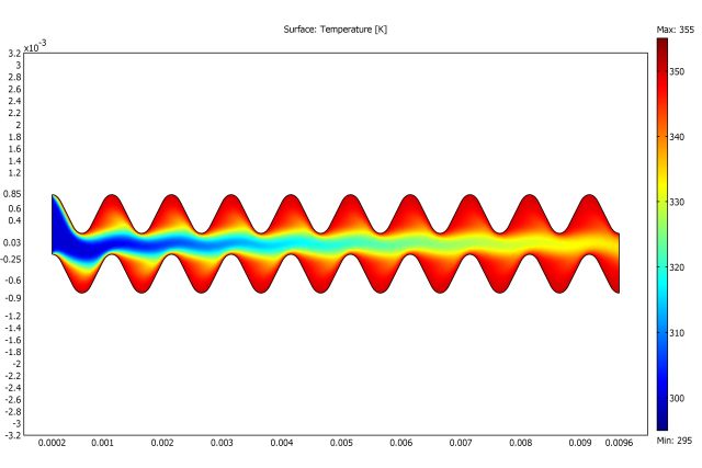

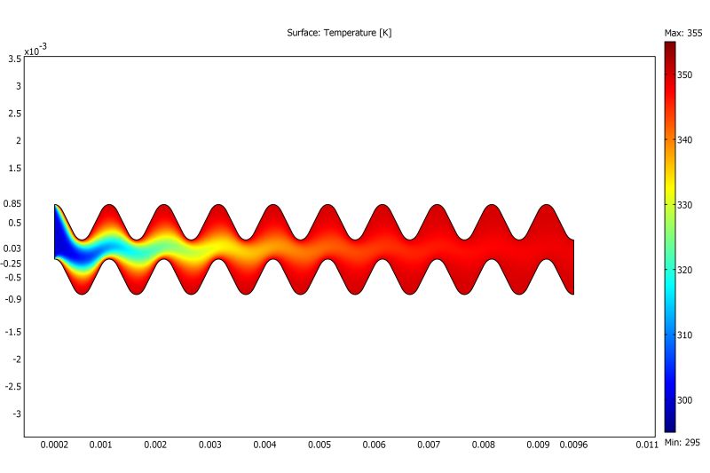

Zudem Thema Einfluss der Strömungsgeschwindigkeit in laminar durchflussen Kanälen kann ich auch noch mal zwei Bilder beitragen (Reste einer Studienarbeit):
Links tritt das Wasser mit einer Strömungsgeschwindigkeit von 5mm/s ein, rechts mit 15 mm/s.
Der Kanal hat nur eine Abmessung von 9.5 mm Länge und 1 mm Breite. Die Temperaturen sind der einer Wasserkühlung auch nicht ganz unähnlich: Das Wasser tritt mit 27°C ein und die Wand hat 77°C.
Fazit: Strömt das Wasser zu langsam dann kriegst du astronomische Temperaturen im Wasser, weil du im hinteren Teil des WÜ einfach keine Wärme mehr abführen kannst (dein treibendes Temperaturgefälle ist weg)

Nachtrag: Die Strömungsgeschwindigkeiten der Simulation sind leider wirklich nicht realistisch. Rechnet man mal mit 60 L/h und einem Querschnitt von 10 Kanälen mit 10 x 2mm x 1mm = 20mm², dann kommt man auf eine mittlere Geschwindigkeit von 833 mm/s. Die 2,5 m/s wären allerdings in vielerlei Hinsicht günstiger, kann ich aber nicht mehr simulieren.
