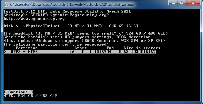

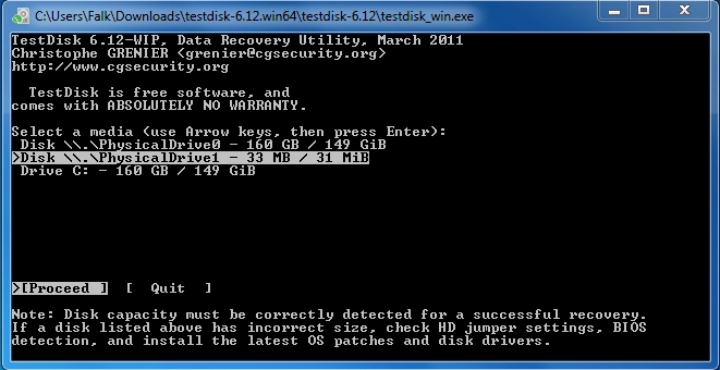

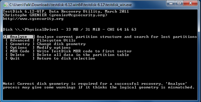

Nach dem ich die Festplatte "Physical Drive 1" (siehe Screenshots) ausgewählt habe. (Zeigt dort bereits etwas mit 33MB an.) und auch Intel als System gewählt habe, gehe ich weiter über "Analyse".

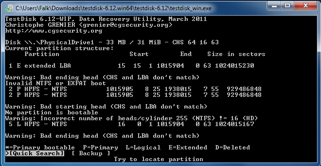

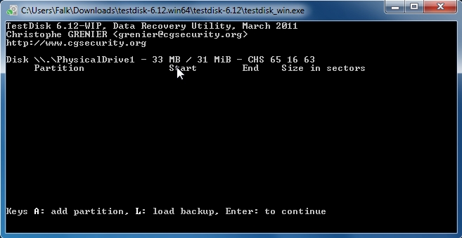

Im weiteren dann auf "QuickSearch".
Dort kommt dann die Meldung, dass die Festplatte mit 33MB zu klein sein soll für 524GB. (Soll ja eigentlich eine 1000GB sein)
Und das ich die Festplatten Größe überprüfen soll. Habe ich bereits mit zwei versch. Partitions Tools probiert und die haben immer nur die 32MB angezeigt.
Auch unter der Computerverwaltung wird nur 32MB RAW "Fehlerfrei" angezeigt.
