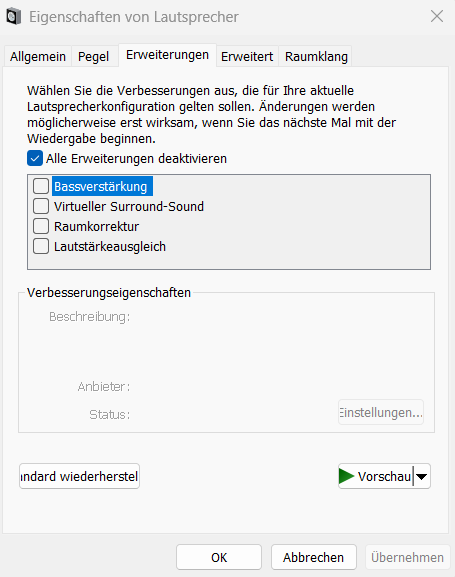

Bezüglich Verfälschung has du mich falsch verstanden, ich meinte damit nicht grundsätzlich Equalizer oder Bassboost. Windows hat eine Eigenheit, dass es irgendetwas aktiviert, dass den Klang für mich schlechter klingen lässt, auch wenn man gar keine Erweiterungen aktiviert hat. Sprich bei Erweiterungen ist nirgendwo ein Haken, vs. der Haken bei "Alle Erweiterungen deaktivieren".
Wenn ich diesen Haken setze, dann klingt es deutlich besser:
verstehe. das sollte eigentlich nicht der fall sein und bei mir merke ich da auch keinen unterschied, sowohl mit dem dac als auch meiner internen soundkarte. ich nutze recht empfindliche, halbwegs gute iem's.
grundsätzlich sollte der punkt erweiterungen auch gar nicht da sein, wenn du den dac in usb 2.0 nutzt.
Merkwürdig, ich habe dieses Verhalten schon seit Windows 7 so beobachtet. Keine Ahnung ob ich mir da nur etwas einbilde :confused_alt:
Ich hatte für den Screenshot kurz auf USB 1.1 umgestellt um es zu zeigen.
