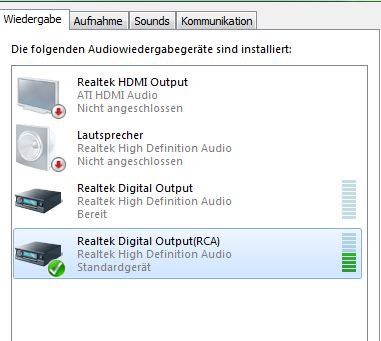

Über den Realtek Manager habe ich den RCA digital Output als Standart gewählt und im Bios ist der onboard Sound auch aktiviert.

Wenn du das vorher genau so mit dem DVD-Player verwendet hast und nur das Kabel in den PC umgesteckt hast, muss der fehler ja am PC liegen. Welche Audiooutputs kannst du noch in der Software anwählen? Probier die einfach mal alle durch. Ich weiß das nicht genau, aber der digital Output könnte auch der optische Ausgang sein und der koaxiale heißt anders. Dies ist aber nur eine Vermutung.
Darauf tippe ich auch. Ich habe auch ein Gigabyte-Mainboard und hatte vor Kurzem mit dem selben Problem zu kämpfen. Die Lösung bestand bei mir darin, den optischen Audioausgang auszuwählen und nicht den koaxialen, obwohl ich doch den koaxialen Ausgang benutzt habe. Jetzt funktioniert alles.
Damit hast du recht, es gibt zwei digitale Outputs, die man aber nicht verwechseln kann, da der für die koaxialen Sachen RCA im Namen hat.

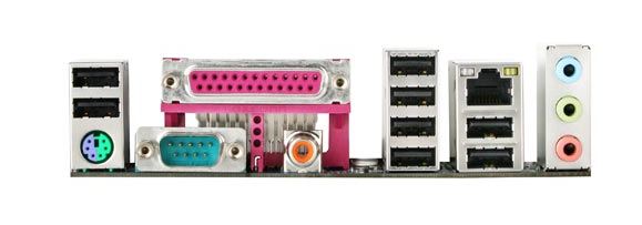

@vycanismajoris: hast du denn einen optischen Ausgang? Mein Mainboard nämlich nicht ;)

Mal SPDIF-Passthrough ausprobiert, z.B. von einer DVD?
Wenn das funktioniert, dann wäre es zumindest keine Hardwareproblem.
