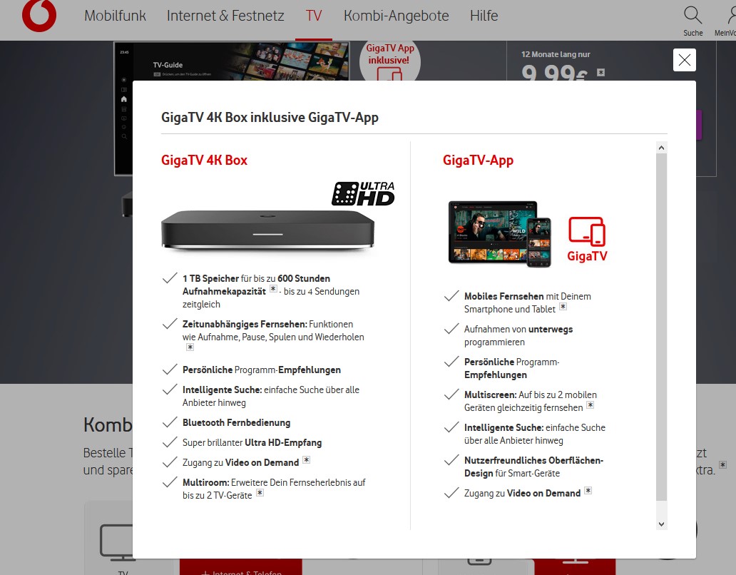

als Beispiel hier bei dem Kabelanbieter Vodafone
da gibt es den Kabel HD Vertrag mit passdem Kabelreciver, der alles das kann ihr braucht, der vertrag kostet da halt 10-20€ im Monat
Im Grunde wird aber ein neuer TV unausweichlich, halt ein Full HD Flachbild TV mit internem DVB-C Kabelreceiver. Der TV hat dann auch HDMI Eingänge und man hat in der heutigen Zeit keine Probleme mehr was anzuschließen.
(kein 4K TV nehmen, wenn man nur normal das TV Programm sehen will)
