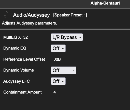

da ich mit den Resultaten von Audyssey MultEQ XT32 absolut unzufirieden bin, insbesondere ist die Anlage mit Audyssey in der "Reference" Stellung für Stereo Musk schlicht nicht nutzbar, der Sound verliert seinen Körper komplett, ist flach und emotionslos. Bei Filmen klingt Audyssey ganz OK (eben nur ganz OK), für Stereo Musik führt jedoch kein Weg an der Stellung "Bypass L/R" vorbei, da kann die Anlage in Stereo erst loslegen und da hab ich vor allem Superlative Begriffe bereit. Ich hab noch nie einen so musikalischen AV Verstärker wie den Marantz CInema 30 gehört, da ist die Gänsehaut immer mit im Spiel, was ein Gegansatz zum mit Audyssey verkonfiguriertem Erlebnis. Da ich keine Lust habe für Musk und Filme das umzuschalten, ist der Bypass eine permanente Einstellung, die Nachteile im FIlmbetrieb nehme ich in kauf.
So, ich bin am Überlegen die Dirac Live Option zu ziehen. Diese kostet leider ein paar Hunderter, ohne die Möglichkeit es zu testen und dann notfalls zurückzugeben. Gibt es hier im Forum Erfahrungen damit? GIb es beim DIrac eingemessenen System eine Möglichkeit für Stereo einen Bypass auf die beiden Front Lautsprecher zu legen? Stereo Musik ist mir sehr wichtig und es muss möglich sein all das Equalising für Musik ohne viel manueller Navigation zu umgehen. Ich nutze für Musik generell nur die Bass/Treble Korrektur, sonst nichts.

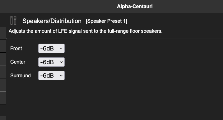

Lautsprecher sind Canton Reference 5K für Front L/R; sowie Center / Rear aus der äteren Reference Serie (die Rears waren vor Jahren meine Fronts), es sind alle Full-Band Speaker.
2. Canton Sub 1200R. Lautsprecher sind alle Full-Band, d.h nur der LFE geht an den Sub.
Ich habe einwenig mit der Denon/Marantz Distribution Funktion herumgespielt (also LFE Kanal teiweise auch an die Full Band Speaker zu schicken, aber das sind vorerst nur Experimente für den Spieltrieb, es spielt hier nicht rein da ich es nur zum Testen einschalte.

Ich weiß nur, dass ich mit dem Klang mit Audyssey sehr unzufrieden bin, der Klang ohne ist dafür wirklich gut, der AV Verstärker harmoniert sehr gut mit den Lautsprechern "so wie sie sind" (und es ist unerwarteter weise doch so viel schöner als mit dem Denon), doch der Klang mit Audyssey enttäuscht. Das mag an den Raumfaktoren liegen oder an was auch immer. Es kann auch dran liegen, dass ich meistens Musik konsumiere und da keinerlei Equaliser verwende, es spielt also der Faktor Gewohnheit mir rein und eine Erwartungshaltung. Für mich ist das Einmessen Optimieren für den Film Konsum, nicht für die Musik, bei der Musik hoffe ich dass es nicht zu viel am Klang vertändert weil es mich davor zurückschreckt zwischen Musk und Filgenuss immer ein Paar Einstellunegn von Hand vornehmen zu müssen.
Das ist der 2te Verstärker an diesen (Front) Lautsprechern (nach dem Denon X7200WA), auch da enttäuschte Audyssey (doch der Bypass L/R wirkte auch da rettend) sowie an den Boxen die jetzt die Rears sind die damaligen Rears die verschenkt sind. Doch gut, nun gibt es eine Alternative (Dirac) und die Frage ob es sich das zu testen lohnt.
