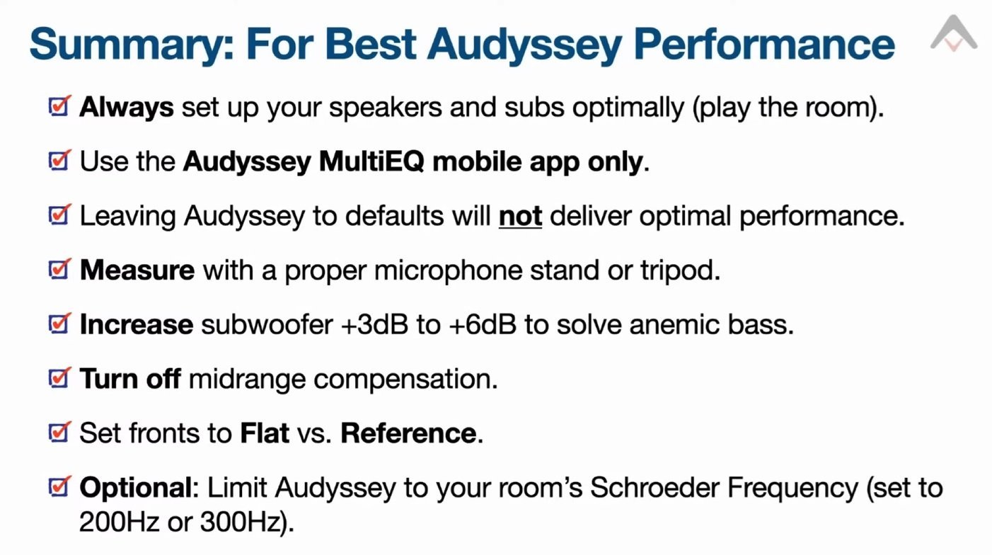

Was man auf jeden Fall nach der Einmessung machen sollte:
1. Den Frequenzbereich auf die Schröderfrequenz begrenzen (ca. 200-300Hz).
2. Die Mittenbereichskompensation deaktivieren um einen linearen Frequenzgang zu erhalten.
3. Das Loudness Management deaktivieren um die Komprimierung im Bass Bereich auszuschalten.
4. Die Korrekturkurve Flat auswählen um einen linearen Frequenzgang ohne Höhenabfall zu erhalten.
5. Den Pegel vom Subwoofer um 3-6dB anheben um einen zu trockenen/flauen Bass zu verhindern.

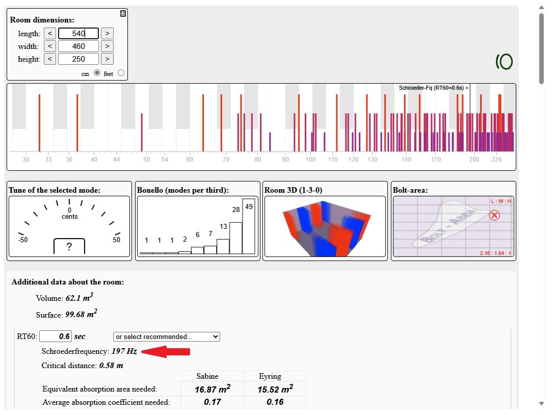

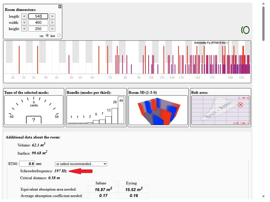

Berechnung der Schröderfrequenz für rechteckige Räume: https://trikustik.at/raummoden-rechner/

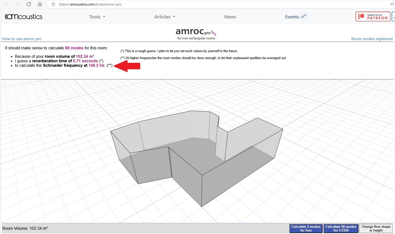

Berechnung der Schröderfrequenz für nicht rechteckige Räume: https://amcoustics.com/tools/amroc-pro
Zusammenfassung aller Punkte ab 58:10 !!!
Das wichtigste kommt ab 09:20 !!!

Screenshot 1 aus dem ersten Youtube Video und Screenshot 2+3 aus den beiden Links zur Berechnung der Schröderfrequenz:

Richtig, dann greift Audyssey nicht mehr über 300Hz, was auch Sinn macht, weil über der Schröderfrequenz akustische Moden des Raums keine Rolle spielen.
Lorudan schrieb:
Kämpfe hier übelst mit Raumoden und auslöschungen.
https://de.wikipedia.org/wiki/Mode_(Physik)
Zitat:
"Oberhalb etwa 300 Hz (Schröderfrequenz) verursachen akustische Moden des Raums in Wohnräumen keine hörbaren Verzerrungen der Wiedergabe, weil die Moden in Form von dichten Reflexionen und Nachhall ineinander übergehen. Unterhalb von 300 Hz können sie dagegen wahrnehmbare Klangverfärbungen bewirken. Da diese die besonders tiefen Töne betreffen, wird dies als Dröhnen, Booming oder Ein-Noten-Bass empfunden."
Grüße Tomi

Man sollte immer alle 8 Messungen machen, auch bei nur einem Sitzplatz, Roland von Denon und Jeff Clark von Audyssey empfehlen das immer wieder.
Man kann natürlich nach 3+ Messungen aufhören, aber je mehr Daten Audyssey durch mehr Messungen sammeln kann desto besser wird das Ergebnis.
Lieber 8 Messungen dicht beieinander als Messungen aus Platzmangel weglassen, es gibt noch das Schema 101 (das ich noch nicht ausprobiert habe).
Beim Schema 101 wird nur mit 8 cm Abstand zwischen den Messpunkten und mit 8 cm nach oben an den Messpunkten 3 + 4 gemessen:
