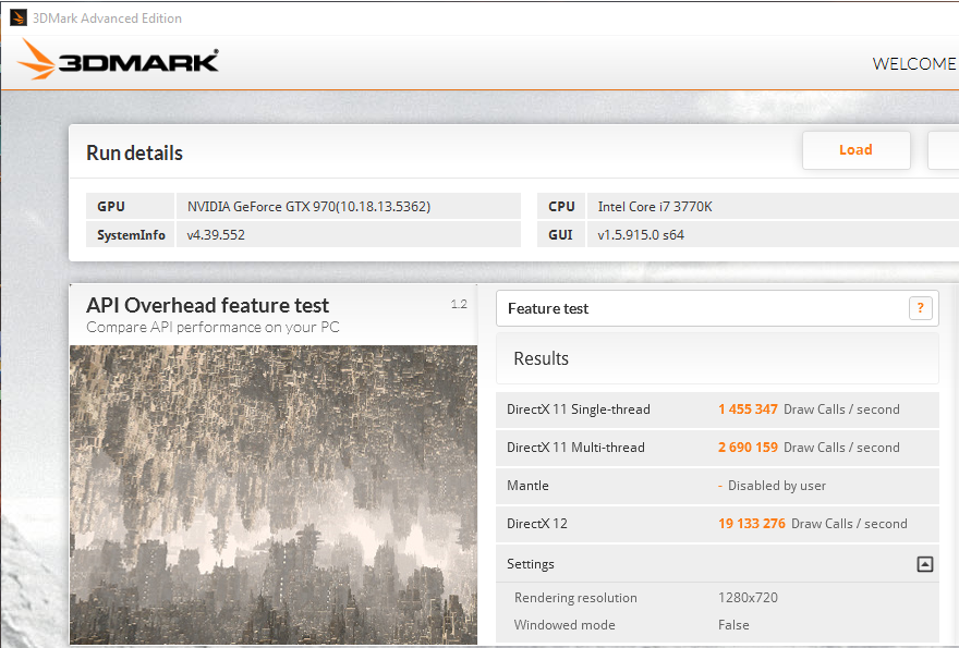

Man erkennt es ja auch am DX12 3dmark Benchmark wo Nvidia trotz 50% mehr Rasterleistung (Hardware) gut 10-20% hinter dem Polygonenoutput von AMD hängt da AMD in der Hardware besser aufgestellt ist da Nvidia eher seriell Verarbeitet und AMD eher parallel.
Also zunächst einmal misst der 3Dmark nicht den Polygon-Durchsatz, sondern den Draw-Call Durchsatz und zweitens hat das mit Async compute nichts zu tun, weil es gar nicht benutzt wird.
Und jeder Drawcall hat 120 Polygonen die durchgesetzt werden müssen. Deshal ist es auch ein guter Polygonenoutputtest. Es könnte auch sein das hier Nvidia limitiert.
So so, also am 3DMark (API_Overhead) kann man das also schon erkennen. Du bist mir ja mal wieder ein Experte ... ;)
Wenn das so ist, dann sollte deine Hawaii meine kleine, verkrüppelte Maxwell ja spielend übertrumpfen können & lass mal was sehen ... :lol:
