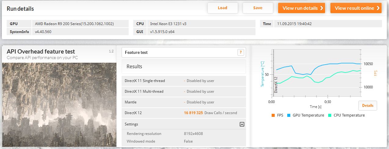

ampre schrieb:Der Test sagt sehr viel aus. Er sagt schon mal aus das der Rasterizer und der Polygonendurchsatz schon mal kein Problem für die AMD Karten darstellen. Das sah unter DX11 noch anderster aus.
Der Test würde mich mal mit einer Nvdia Karte der 900 Generation interessieren. Bei Suddendeath sieht man ja das die Karte ganz schön einbricht bei steigender Auflösung.

Naja sowohl für AMD-GPUs ist das Benchmark eher eine Worst-Case situation trotz neuen APIs. Wenn man sich mal ausrechnet wie viele Polygone die GPU pro Sekunde als peak schaffen sollte (Beispiel Geforce 980 GTX mit 6 Mil Polygone/s) und wie viele sie tatsächlich in dem Benchmark schafft (10 Mil Polygone/s), dann merkt man dass die Auslastung der GPU mit extrem schlecht ist. Bei AMD-GPUs sieht es nicht viel besser aus.Der Test sagt sehr viel aus. Er sagt schon mal aus das der Rasterizer und der Polygonendurchsatz schon mal kein Problem für die AMD Karten darstellen. Das sah unter DX11 noch anderster aus.
