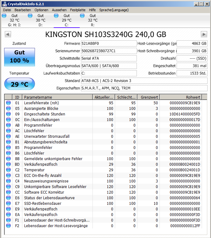

sfc kann nicht auf einige Dateien zugreifen. Entweder sind die Rechte im Systemordner kaputt oder die Festplatte ist defekt. Lade mal ein Screenshot von CrystalDiskInfo hoch (Fenster ganz aufziehen).

edit. korrekter screenshot angehängt..

Die SSD scheint i.O. zu sein.
