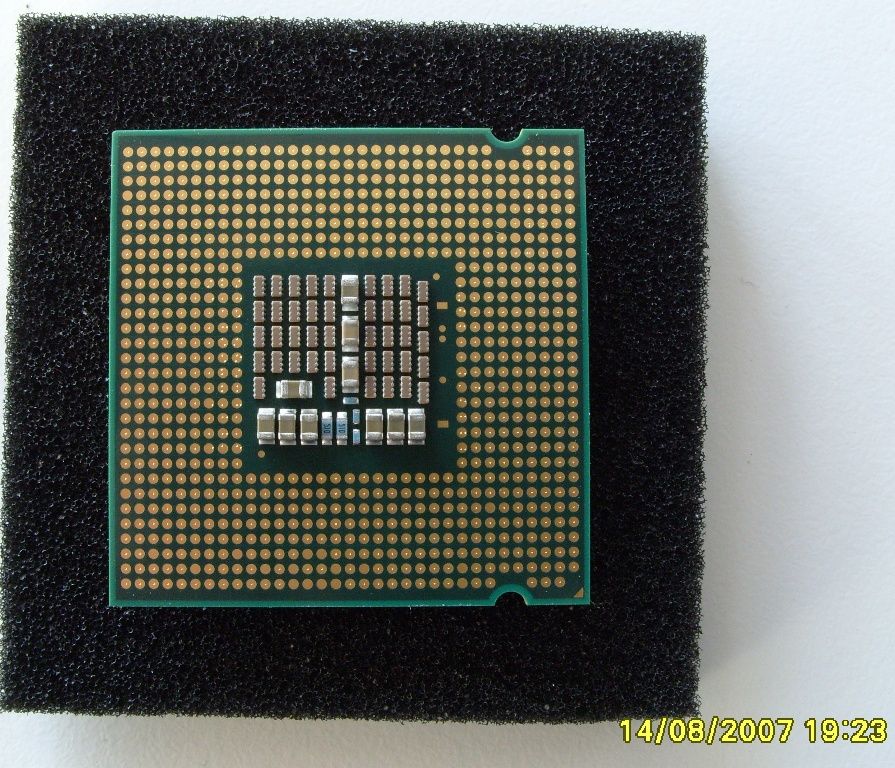

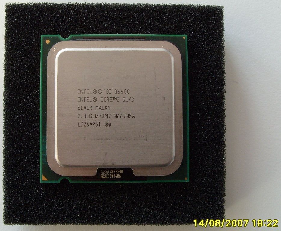

Muss mich jetzt auchmal melden. Habe gerade meine G0 von Trend4PC bekommen und ich habe genau die selben Gebrauchsspuren. KP was das soll, ich werde sie auf jedenfall mal in den nächsten Tagen testen wenn die andere Hardware da is.
AW: [Diskussionsthread] Intel Core 2 Quad und Intel Xeon DP [B3/G0 Stepping]
Schlimm? ...also meine Einstellung ist das Neuware auch neu sein sollte, wäre es ein Testmuster gewesen hätte man mir es sagen müssen u. die haben noch 2 weitere mit den selben Spuren vorgelegt!
@GenFox
Wenn deine auch solche Spuren hat ist es definitiv "keine neue" ...denn das habe ich schriftlich von Intel (werde das Fax hier auch anhängen wenn ich es gescannt kriege)
Eine Neue CPU hat definitiv keinerlei Spuren!
edit.
Möchte einer von euch ein neues Auto kaufen mit lauter kratzer aussen und nem zurückgedrehten Tacho u. dann sagen: macht doch nix, innen ist er doch schön sauber u. mir egal ob einer den Motor mit 6000 Touren über die autobahn gedroschen hat ;)
Also auf meinem sieht man einen leichten Quadratischen abdruck sowie an der rechten Seite einen geraden ca. 1cm langen zweispurigen Kratzer. Ich kann damit leben aber das is trotzdem ne sauerei, zumal der ja auchnoch teurer als die normalen Q6600er sind.
PS:
Habe Trend4PC angeschrieben, antwort:
"Guten Tag,
das liegt daran, dass Intel die CPUs getestet hat. Diese "Spuren" sind auf
alles Intel Cpus mehr oder weniger vorhanden. Ihre CPU wurde gestern von
einem Tray in die PE verpackung gebracht - wo sollen da sonst
Gebrauchsspuren herkommen =?="

Habe heute meinen am -Mo. 13.08.07, 9:00 Uhr-
bei Alternate bestellten G0 Tray bekommen,
-mit genau denselben Gebrauchsspuren.
Der Alternate Versand meinte, sowas könne
schon mal vorkommen könnte ja:
1. eine Rückgabe im Sinne des 14tägigen Umtauschrechtes sein,
und diese CPUs würden man dann wieder als Tray verkaufen oder
2. es käme schon mal vor dass man CPUs zu Testzwecken
bei Alternate einbauen würde.
Hm.
Ich solle mal -wenn ich damit Probleme hätte-
mit der "Reklamationsabteilung" reden und mich nicht
abwimmeln lassen, die "wären im Abwimmeln" Profis.
Habe natürlich Neuware erwartet aber
vielleicht isses ja doch keine Fälschung?
Kriege ich -ohne Einbau- raus obs ne echte
und vor allen Dingen funktionierende Intel ist?
Wohl kaum.
Abwarten ob sich diese "used Optik" Fälle aufklären oder
auch gleich bei bei Intel melden?
@Navigator: Hast Du bei Intel einen Ansprechpartner?
Was ein Käse, hatte mich schon so auf die neue "Hammer"-CPU gefreut,
jetzt kommt se untern (Dampf-) Hammer...:eek:
Grüße und Schnüff!

Oh man, was für N00b Panik :lol:: Diese "Spuren" gabs seit dem allerersten C2D vor einem Jahr,
auch oft bei verschweissten Boxed (geht doch garnicht? lol) Schaut euch mal die Grösse der Spuren an: welcher bekannte Kühler hat eine so kleine RECHTECKIGE Kontaktfläche? der Boxed etwa? lol
Da die Spuren oft bei Boxed vorkamen, ist das kein Trayproblem mit "getesteten/gebrauchten" CPUs..
zu Alternate: seit wann verkaufen die pretested CPUs?? und bei FAG werden neuwertige Waren zurückgeschickt, na sowas..
Auch mein E6300 hatte diese Spuren, was mich vor einem Jahr anfangs etwas verunsicherte, doch es war kein Kühlerabdruck. Da die C2D Heatspreader nicht geklebt, sondern mit dem DIE (suprize!) VERLÖTET werden, muß doch irgendwie dabei Druck ausgeübt werden, die HS werden nicht mit Wattebäuschen für die Heatspreader-Schönheitsfanatiker auf das Die "gestreichelt" Also entspannen und Glückwunsch zum Panikverkauf eines G0 wg. Unwissenheit, der Käufer freut sich sicherlich...
...hmmm warum behauptet dann Intel die Spuren stammen nicht von denen?
Aber du hast recht, der HS wird tatsächlich mit der DIE verlötet, oder hat schon mal wer den HS von ner Quadcore oder duo abgekriegt ohne die DIE zu zerstören oder den HS vorher stark zu erhitzen?
Aber als alter Metallbauer kann ich auch sagen das solche Spuren nur passieren wenn Metall aufeinander reibt! ...durch "nur" Druck darauf passiert nämlich gar nix!
Aber es geht eigentlich weniger um die Spuren auf dem HS sondern um die Löcher in den Kontaktpads auf der Unterseite!
Hab mir nochmal gaaanz lange mein Bild https://www.computerbase.de/forum/attachments/73499/ angeschaut...
...es sind tatsächlich einige Pads ohne einstich!
Ein Mainboard hat aber definitiv alle Pins voll belegt, kann also NICHT von nem Mainboard sein!
Ausserdem sind in einigen 2 oder 3 Einstiche ...kriegst du auch nicht mit nem Mainboard hin!
Dann sind die Einstiche schön gleichmässig ...dafür gibts nur eine Erklärung: die Spuren sind von Intel, von der Produktion oder nem Test oder es sind tatsächlich gefälschte!
Von einem Mainboard können die gar nicht stammen!

Findest du etwa ein Kommentar ála "Kann schon einmal vorkommen, dass Cpus bei uns im Lager getestet werden" normal, wenn du weißt, wie Trays verkauft werden?
In diesem Zusammenhang finde ich die Spuren auf dem HS nicht normal, meine ganzen Boxed waren auch makellos. Dass die nach FAG zurückgesendeten nach Funktionstest weiterverkauft werden ist hier auch angekommen, doch kann es schlecht auf eine frisch versandte Cpu zu treffen lol:rolleyes:
Ab jetzt bitte wieder sachlicher diskutieren!
Also kurzum:
Alternate oder ein Mainboard waren es nicht,
wer, wann ,wo dann?
So, hatte jetzt die Schnauze von dem Hickhack voll u. die Nacht gesucht u gefunden, siehe hier: diesen link hab ich gestrichen, nachdem Robberx anfängt mich hier anzugreifen u Green mamba schön mitmacht! ...sucht euch den kram selbst im net!
Dann hab ich bei xxxxxxxxxx die Boxedversion bestellt u werd in paar Tagen wissen wie die aussieht u ob laut Aussage einiger leute das auch beim Boxed "normal" ist!
...falls nicht war/ist definitiv was mit den Trayversionen faul!
