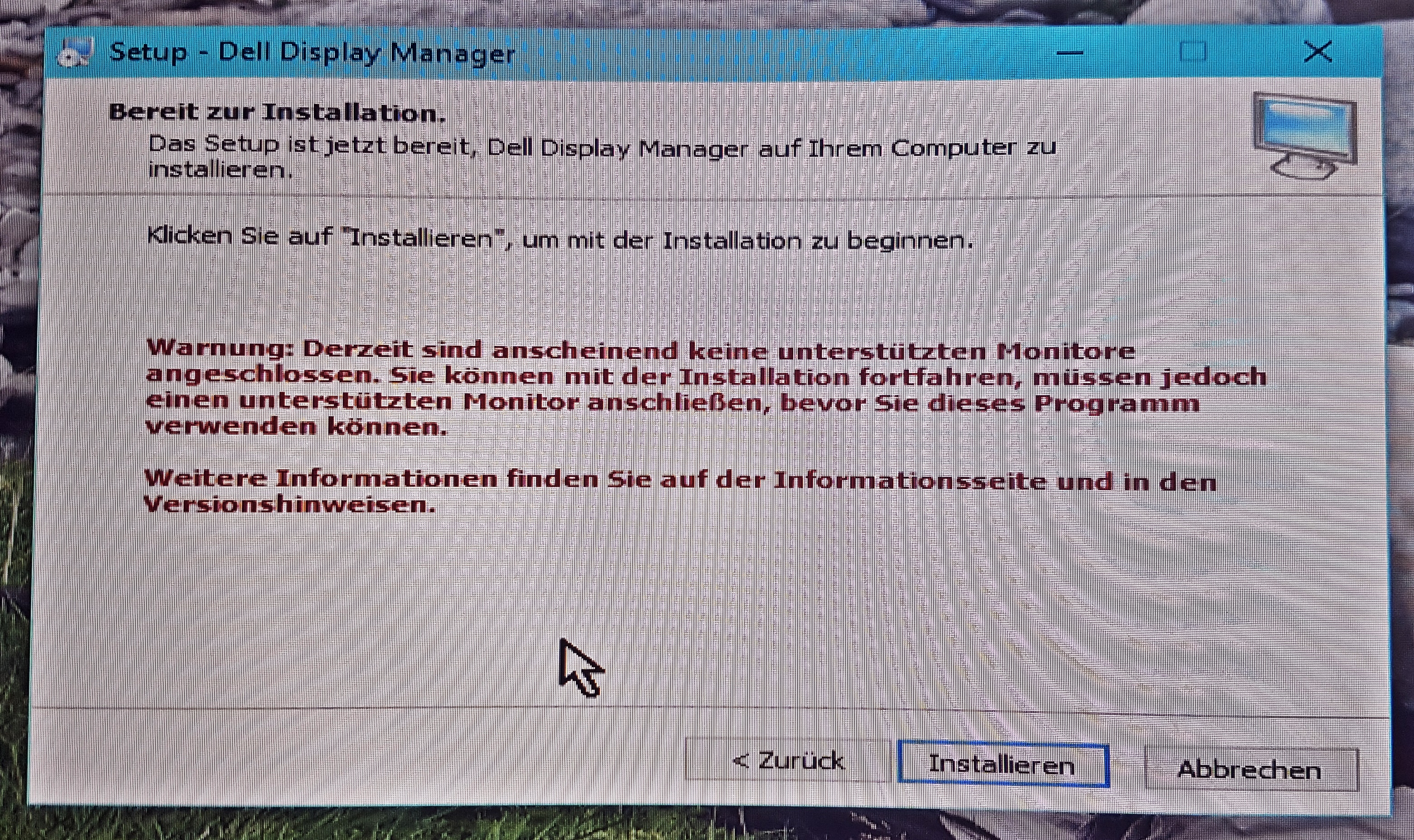

iIh dachte ich könnte das Problem mit installiere des Dell Display Manager lösen (falsch gedacht)
habe in runder-geladen und nach Vorschrift für den Typ P2419H installiert.
Klappt jedoch nicht ich bekomme folgende Meldung.
Bild in Anlage
könnt die Ursache in meiner Grafikkarte liege das sie den Dell Monitor nicht erkennt

Weder DisplayManager noch Treiber werden für den Monitor benötigt und werden auch nichts an dem Verhalten ändern.
Bei manchen Grafikkarten wird vor dem Laden des Treibers nur ein Signal auf dem ersten Ausgang ausgegeben.
Kannst du Grafikkarte und Monitor mit einem DisplayPort-Kabel verbinden und schauen, ob du dann von Anfang an ein Signal bekommst?
