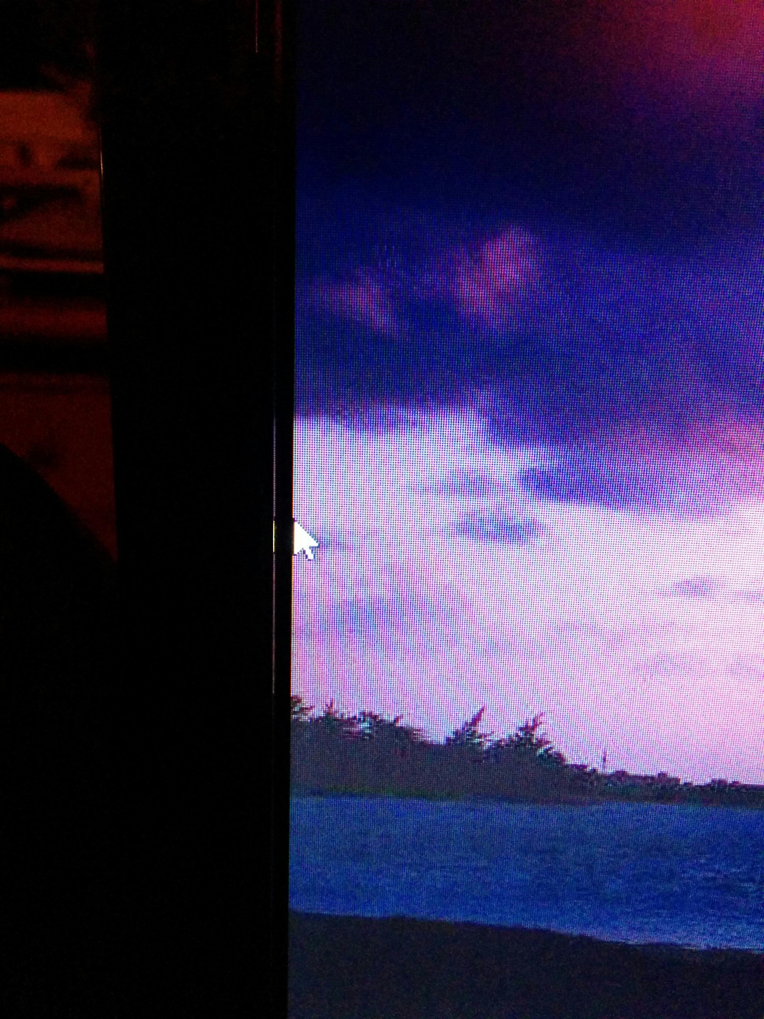

Hallo zusammen!
Ich habe ein Problem bei der Anzeige.
Angeschlossen ist mein Monitor an eine GTX970.
Das Problem lässt sich am Besten mit Hilfe von den angehängten Bildern erklären.
Hier bei Bild 1 sieht man den linken Display-Rand. Wenn ich mit der Maus ganz nach links fahre schließt sie bündig mit dem Display ab, ich kann also mit der Maus nicht weiter nach links als man es auf dem Bild sieht. So soll es sein.

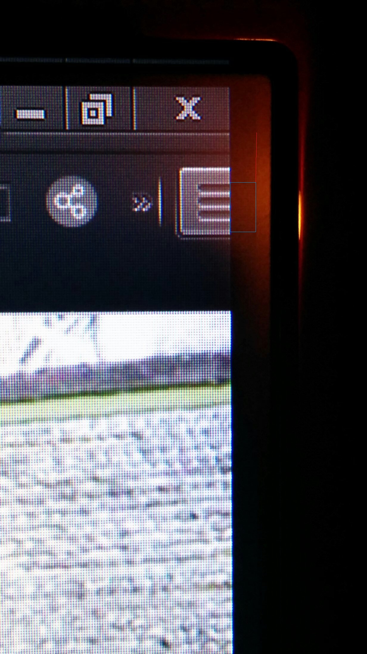

Hier auf Bild 2 sieht man nun allerdings, dass die Anzeige abgeschnitten wird. Wenn ich mit der Maus nach ganz rechts fahre sehe ich sie nicht mehr, obwohl sie logischerweise angezeigt werden müsste. Der rote Strich zeigt an ab wann der Monitor wirklich etwas darstellen kann (rechts vom roten Strich ist noch ein Stück, das nicht zum Display gehört - sieht man bei Bild 1 auch). Das blaue Rechteck zeigt an wo etwas angezeigt werden sollte (sodass nichts abgeschnitten wird), allerdings eben fehlerhafterweise nichts angezeigt wird.
Ich habe bei meinem Monitor schon die automatische Kalibrierung des Öfteren versucht, das bringt leider nichts.
In der Nvidia Systemsteuerung habe ich schon versucht manuell zu kalibrieren, allerdings passt das auch nicht, da dieses blaue Rechteck trotzdem nicht genutzt wird.
Wie schaffe ich nun, dass meine Anzeige vollständig ist? :confused_alt:

Was genau hast Du in der NVidia Systemsteuerung probiert? Die Einstellungen bei "Anzeige/Desktop-Größe und Position anpassen"?
Wie ist der Monitor angeschlossen? HDMI, Displayport oder gar VGA über nen Adapter? Solche Probleme kenne ich eigentlich nur von VGA.
Ja genau, das war "Desktop-Größe und -Position anpassen" und dann dort unter dem Reiter "Position". Hier wird aber nur das Bild nach rechts verschoben, ohne dass der blaue Bereich genutzt wird. Ist quasi wie als würde der Monitor dort aufhören.
Am Monitor direkt per VGA und an der Grafikkarte per Adapter an DVI-I, weil mein Monitor keinen anderen freien Anschluss hat.
