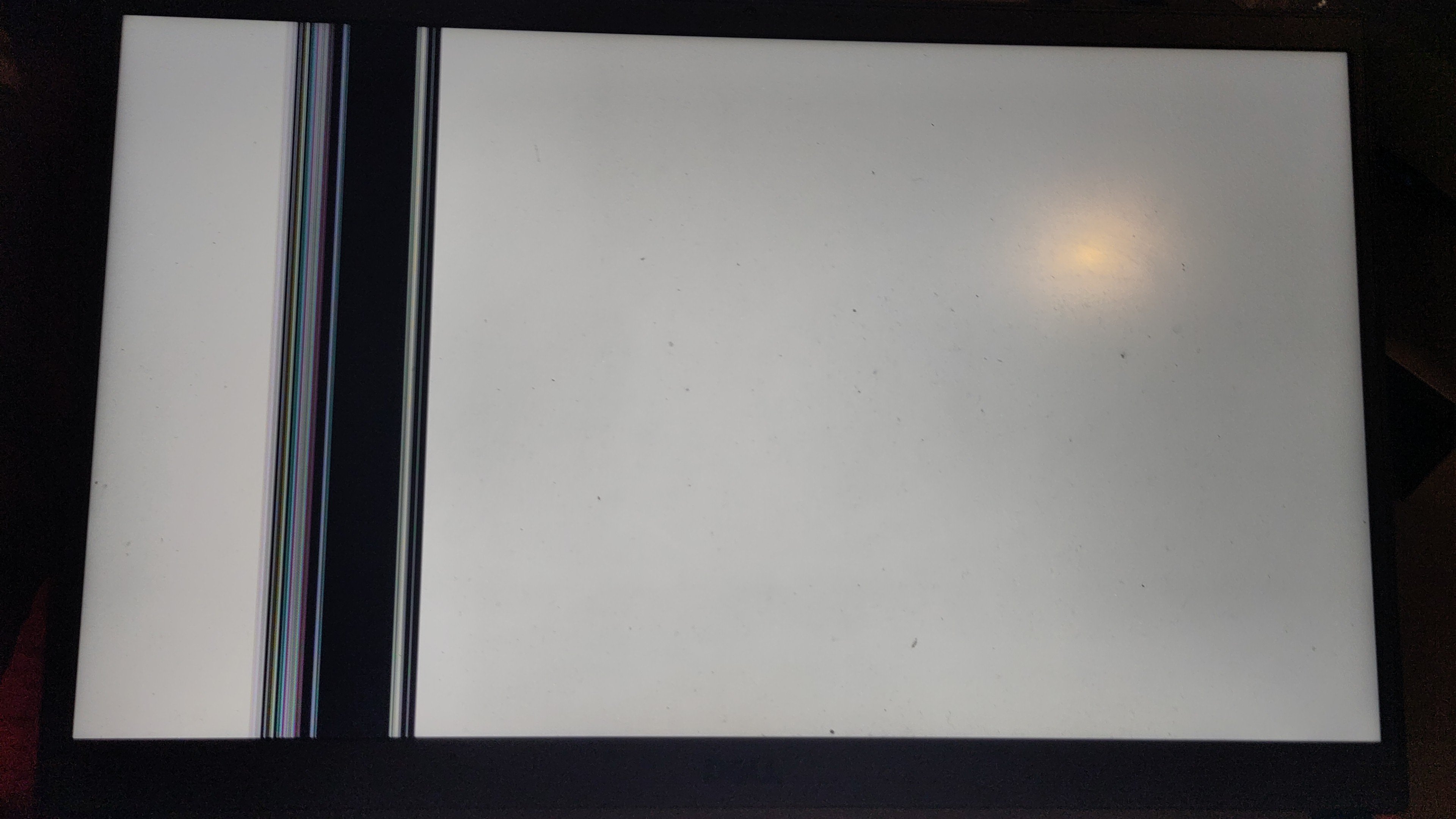

Hallihallo, ich habe heute seit 2 Wochen meinen Laptop wieder angemacht und musste feststelln dass der Bildschirm relativ kaputt aussah (Bild im Anhang). Ich habe mich also erkundigt ob bei der letzten Benutzung( einer Feier) etwas passiert sei und anscheinend sei irgendetwas ausgelaufen auf den Laptop. Nach abtasten konnte ich davon aber keine rückstände finden. Denkt ihr es liegt an flüssigkeit oder könnte es auch ein anderes Problem sein? Der Laptop funktioniert sonst einwandfrei, wenn ich ihn am beamer anschließr kann ich ihn normal nutzen.
Danke im Vorraus
Mink
P.s. stellt man die Helligkeit runter erkennt man an den rändern gräue streifen, ähnlich einer Vignette

Ja, das Display ist kaputt...
Hat aber nichts mit ausgelaufen zu tun eher mit Druck..

entweder panel kaputt, oder, ned so unwahrscheinlich: das kabel zwischen board und panel.
weil das eine ständige biegebelastung hat, beim öffnen und schließen.
und es gab schon notebooks, da war dieses kabel auch um eine winzigkeit zu knapp dimensioniert, was dann auch massiv auf die lebensdauer geht.
ob es ein vernünftig beziehbares ersatzteil gibt: keine ahnung, weil notebook unbekannt.
und mit deutlichkeit:
ich weiss nicht ob kabel, panel, oder beides. es ist bloß eine möglichkeit.
