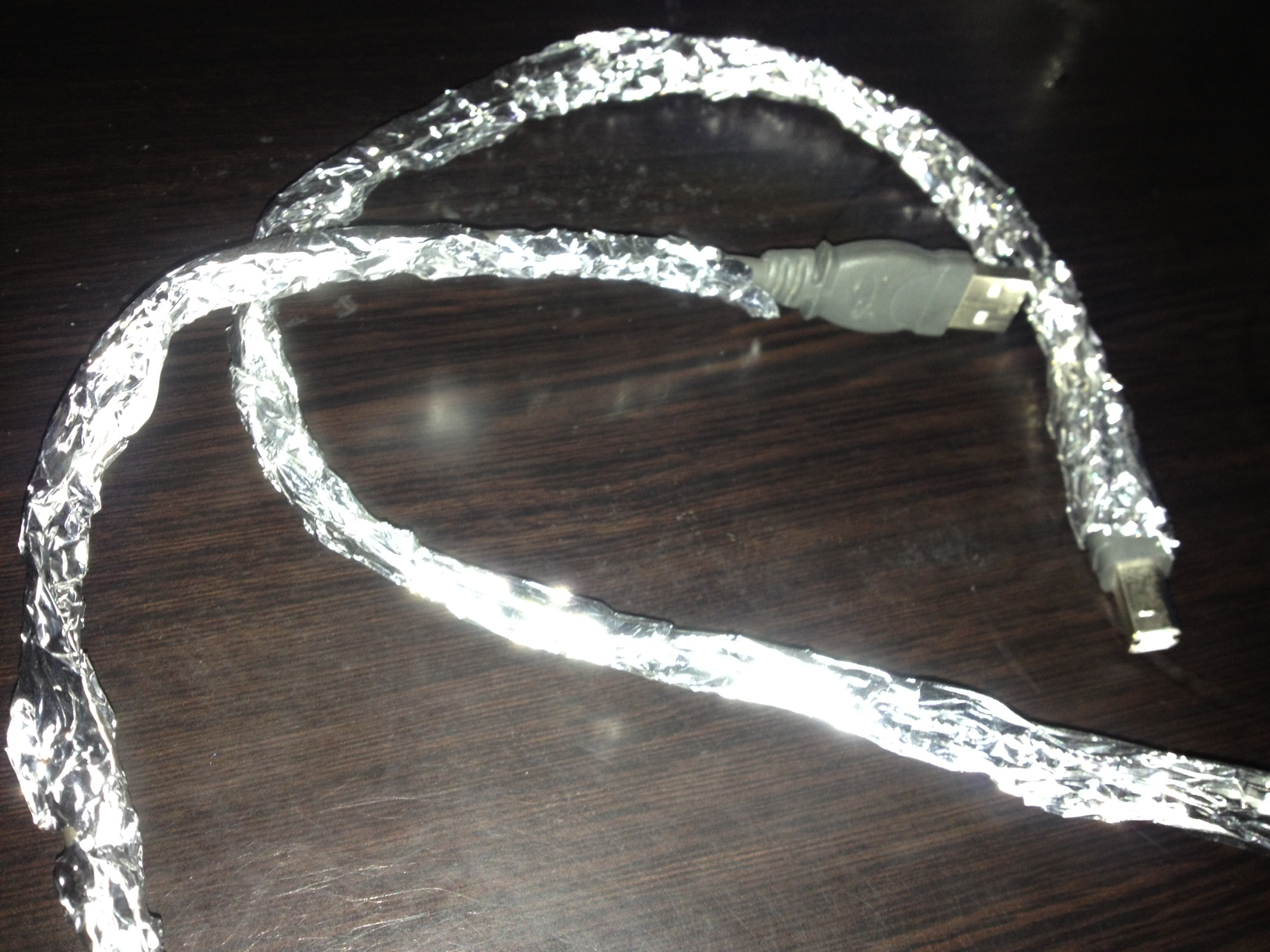

So ungefähr sieht jetzt mein Kabel (günstigere dickere Lindy Kabel) aus - sollte gegen Störeinflüsse helfen und es möglich machen das Kabel auszuschließen.
Ärgerlich, dass auch Lindy nicht bei Deinem Problem hilft.
