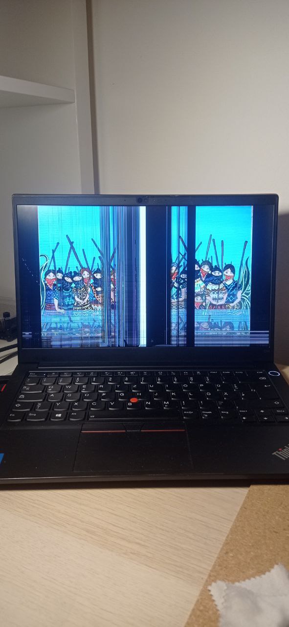

mir ist heute, nachdem ich das Thinkpad im Juni gekauft hatte, leider eine schwere Lampe auf den Laptop gefallen, sodass das Display beschädigt ist. Sonst gibt es nur ein Kratzer und eine Delle, also nichts weiter dramatisches - bis auf das Display eben, was mehrere Risse hat. Das muss ich wohl oder übel austauschen. Ich habe das selbst bisher nicht gemacht, aber mein Eindruck war, dass das doch gut machbar ist.
Das Thinkpad ist ein E14 G2 Type 20TB.

PS: Habe ein Foto noch angehängt.

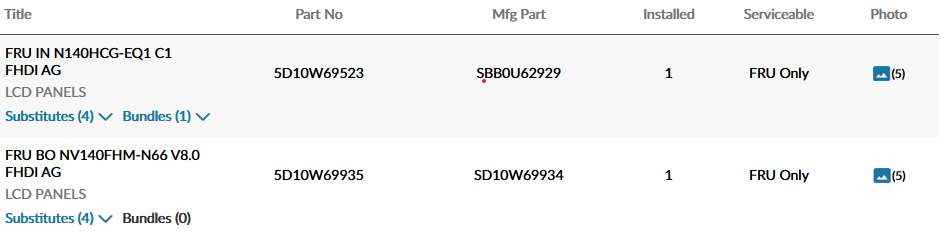

Werde jedenfalls das Display ausbauen und mich vergewissern, welches Modell es ist. Hänge auch noch die Angaben an, die ich bei Lenovo zu meinem Gerät gefunden habe. Da komme ich dann auf folgenden Bildschirm: https://www.panelook.com/NV140FHM-N66_BOE_14.0_LCM_overview_44415.html
Kompatibel sind die aber alle jedenfalls.
Die beiden Anbieter geben aber nicht an, welches Modell sie dann da genau liefern, also ist wohl ein bisschen "auf gut Glück", aber ich habe schon den Eindruck, das von touchandscreen sollte passen. Bei Lenovo habe ich die Ersatzdisplays jetzt tatsächlich nicht so ohne weiteres zum Nachkaufen gefunden.

Lenovo liefert auch Bilder von den Ersatzteilen/Displays:
https://pcsupport.lenovo.com/de/de/...-type-20t6-20t7/20t6/parts/display/compatible
