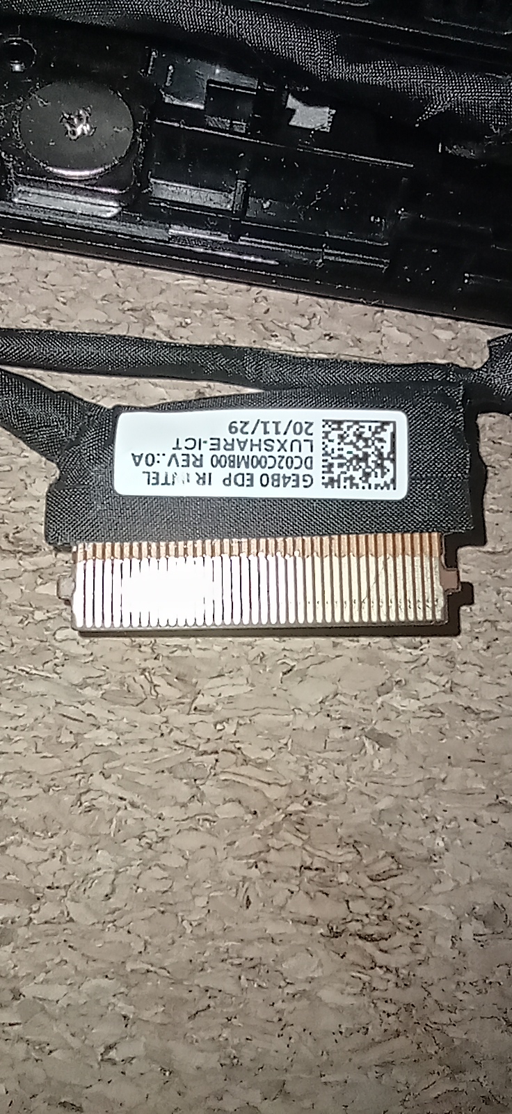

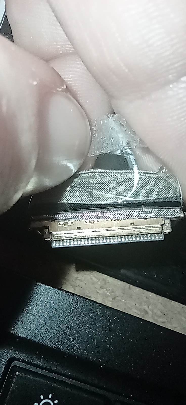

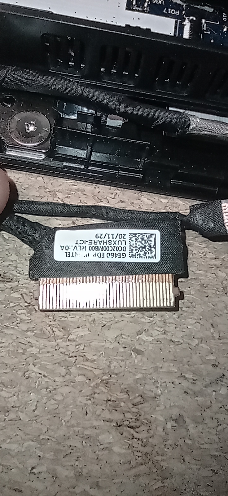

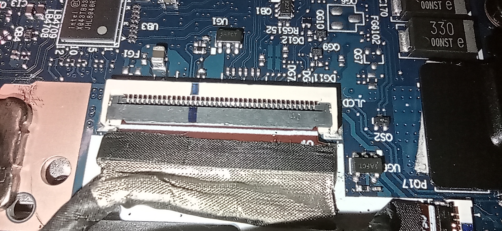

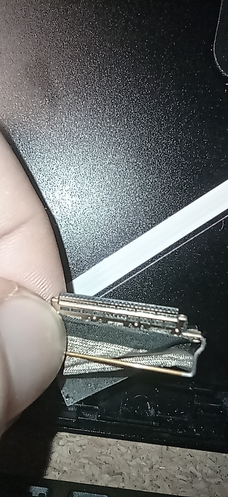

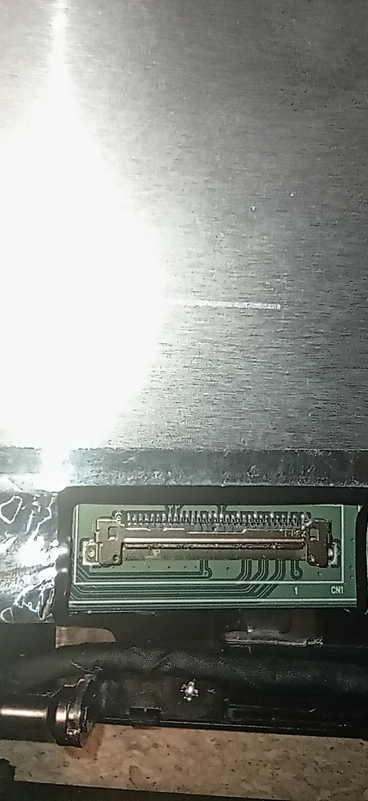

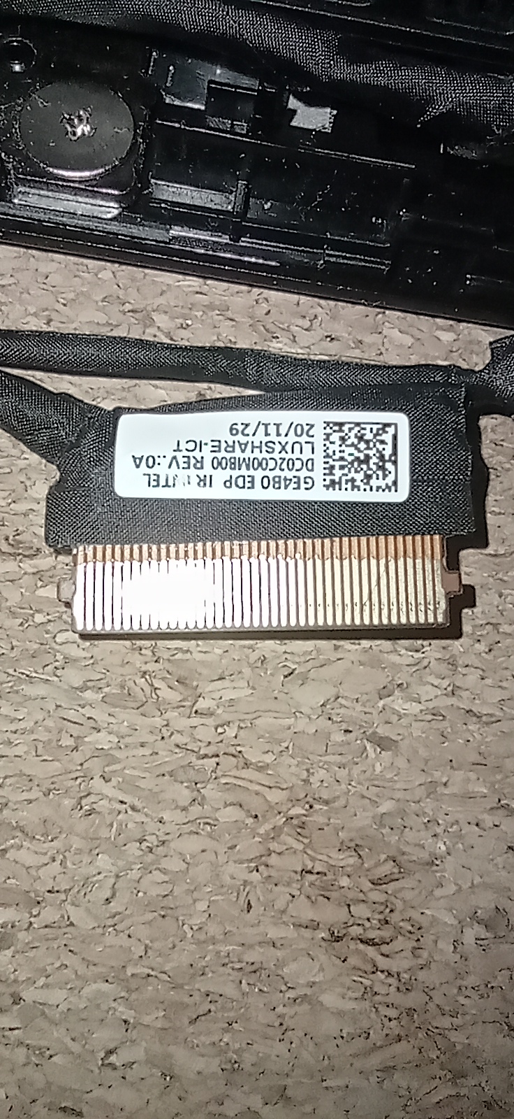

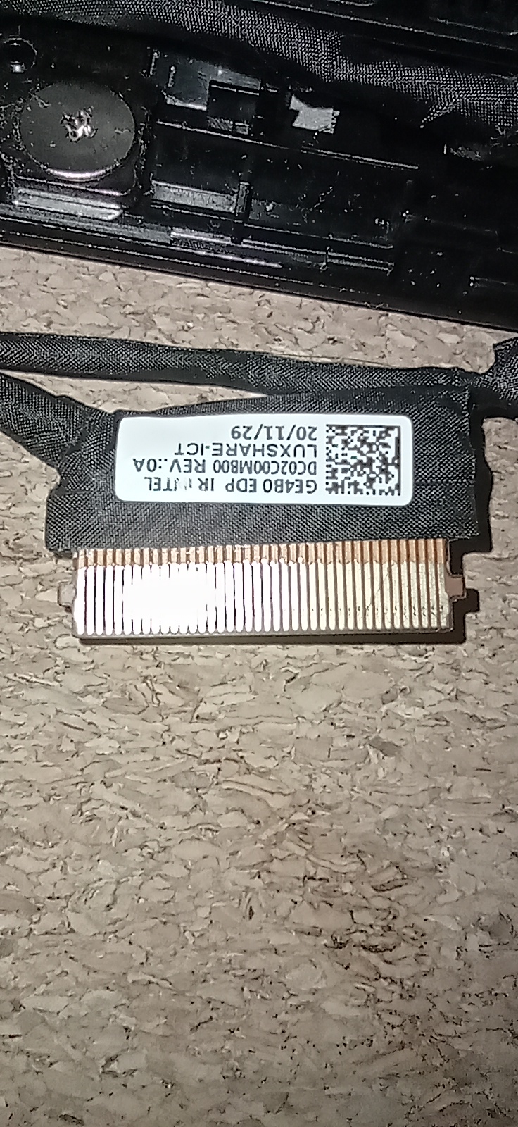

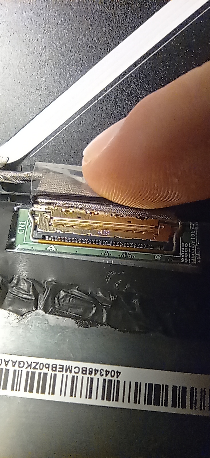

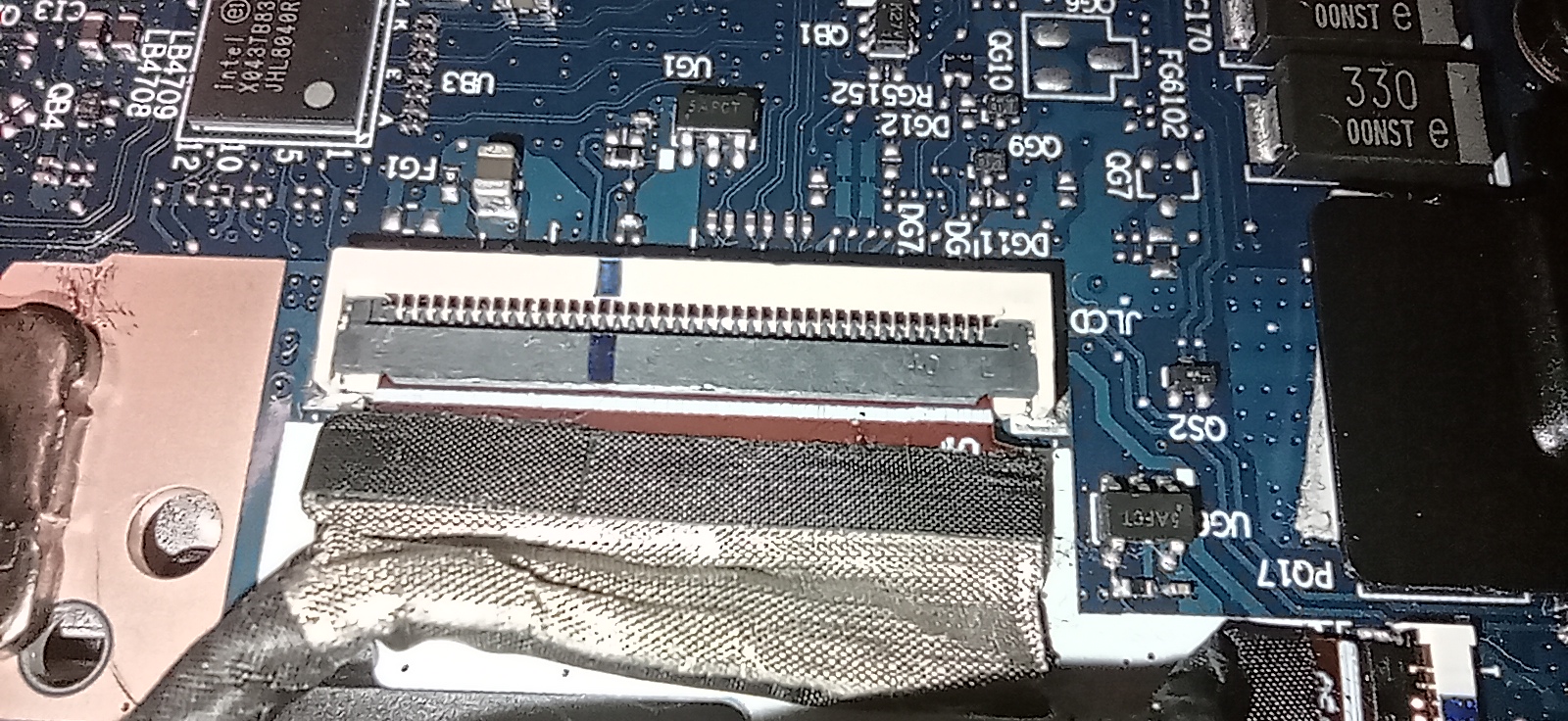

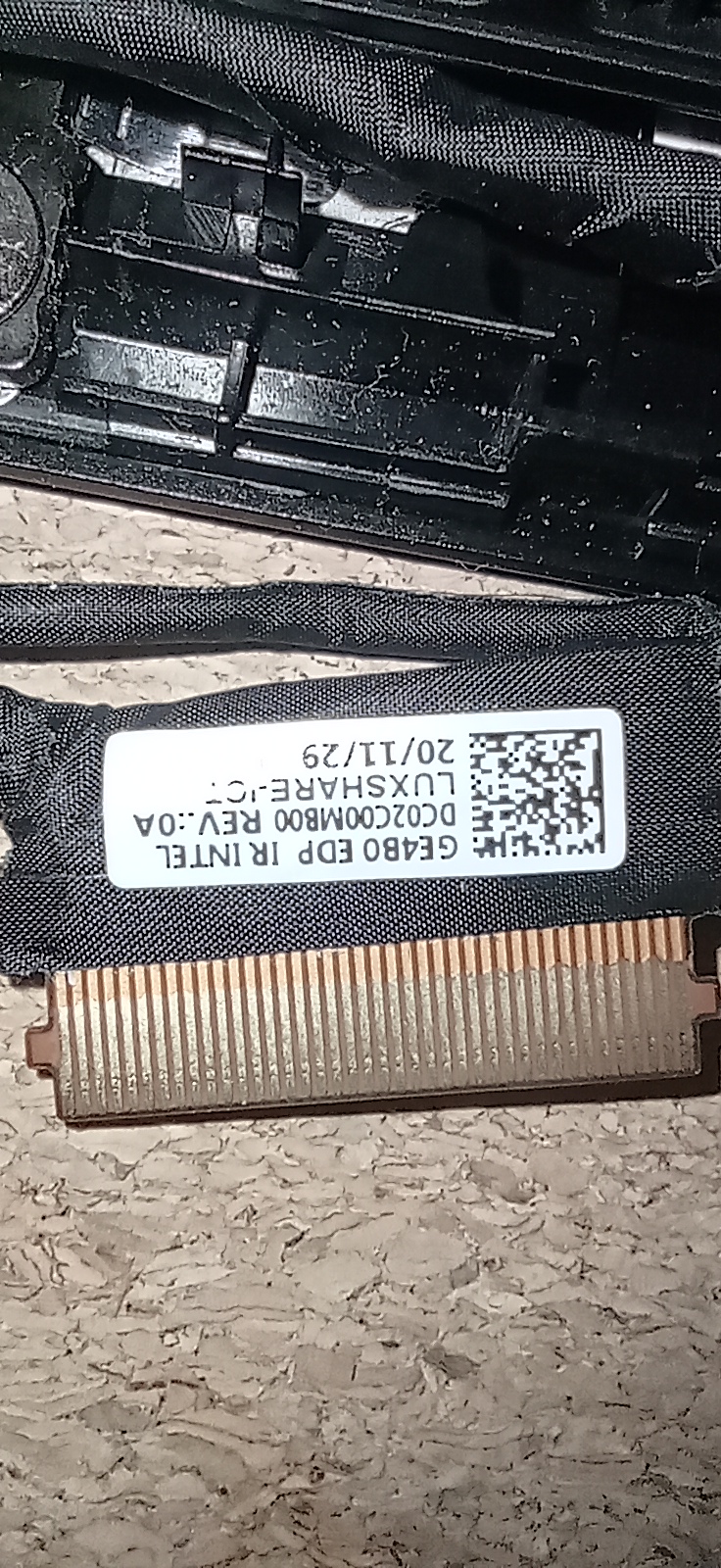

Mir ist nämlich aufgefallen, dass sich doch ein ganz kleiner Strich (eine Beschädigung?) auf dem Anschluss zum Mainboard zu erkennen ist - das ist allerdings nur auf Foto 6 gut sichtbar und mir vorher auch nicht aufgefallen. Kann das es Grund sein? Oder ist das vielleicht eh keine Beschädigung? Schaut aber fast so aus, habe mir nur nicht angeschaut, wie das Kabel vorher aussah.

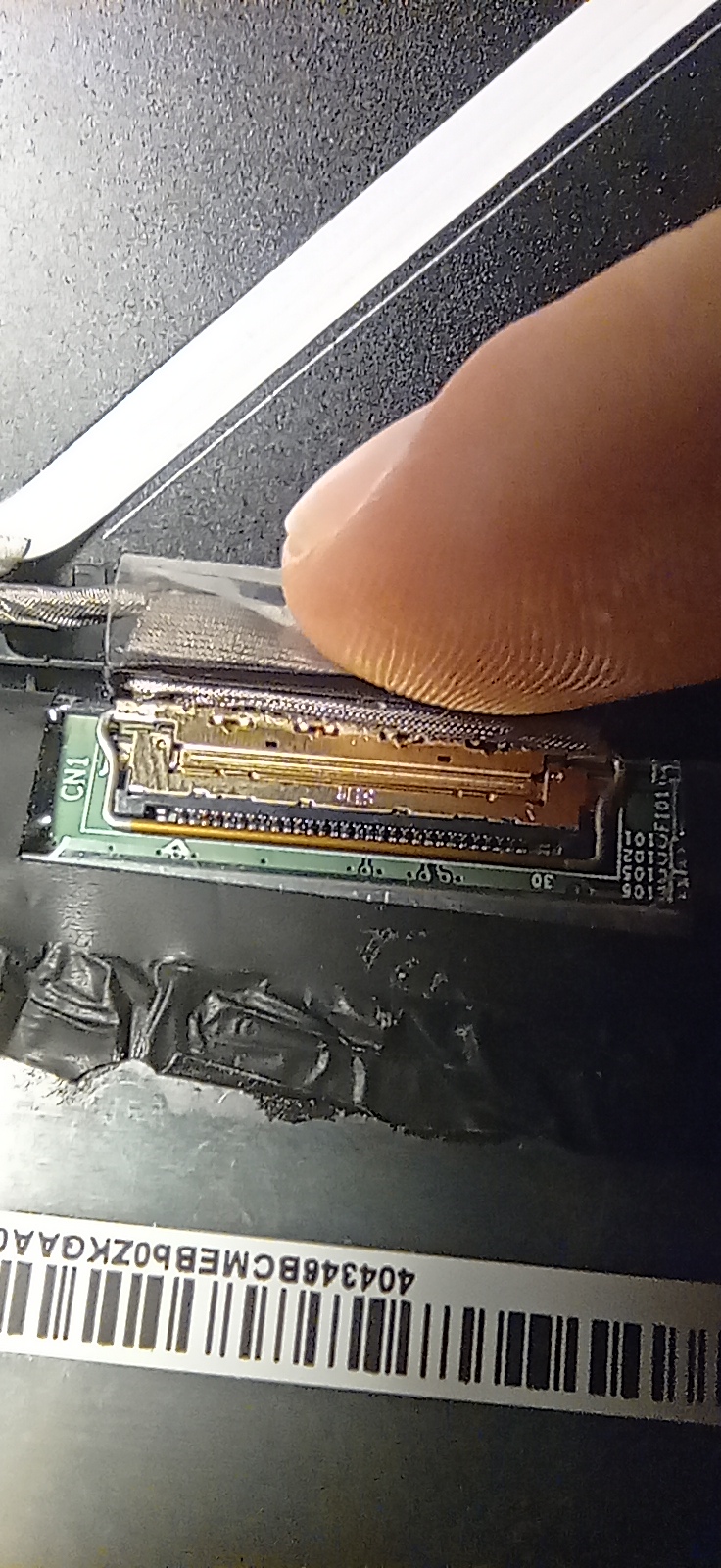

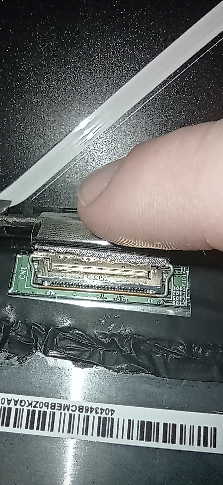

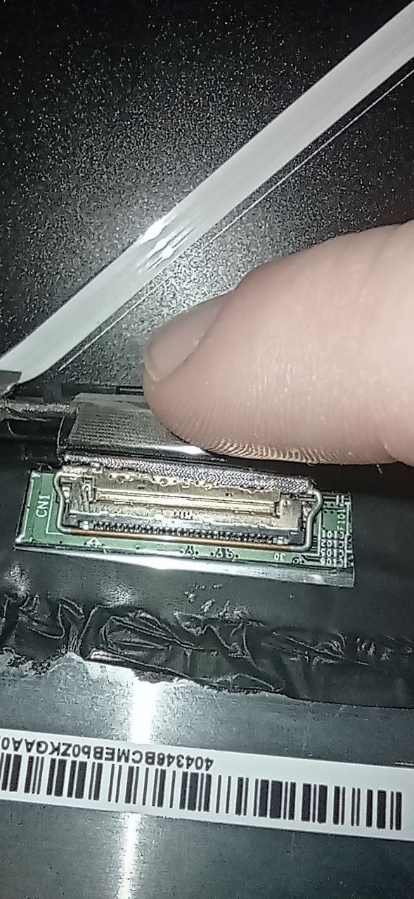

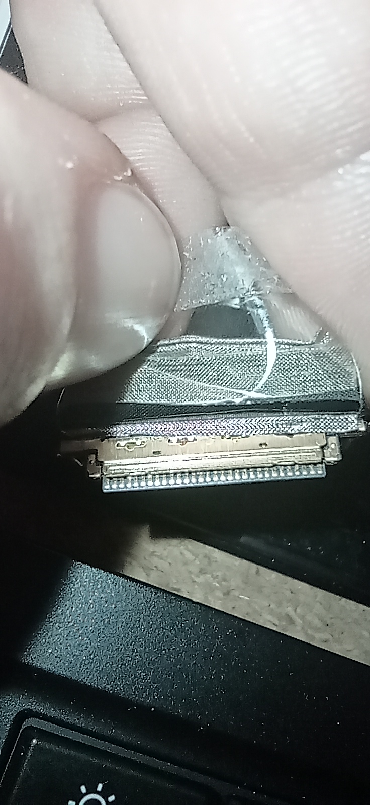

1.) Displayanschluss am neuen Display
2-3.) LCD-Kabel Schnittstelle zum Display
4.) LCD-Kabel angeschlossen am neuen Display
5.) LCD-Kabel angeschlossen am Mainboard
6-8.) LCD-Kabel Schnittstelle zum Mainboard
1. IMG_20220116_174648.jpg2.IMG_20220116_174438.jpg3. IMG_20220116_174452.jpg4.IMG_20220116_174236.jpg
5.IMG_20220116_173958.jpg 6.IMG_20220116_173641.jpg7.IMG_20220116_173744.jpg

Den Kratzer würde ich erstmal ausschließen als Fehlerquelle.
Die Displaybezeichnung steht btw in der Regel auf einem ~6*10cm Aufkleber auf der Rückseite des Displays^^
Vielleicht findet man ja was zu dem bestellten Display, ob es Probleme macht oder so.
Scheint ja ein normaler 30 Pin Standardanschluss zu sein.

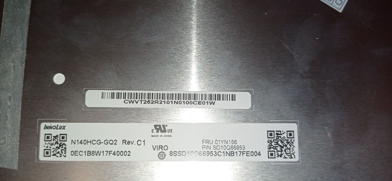

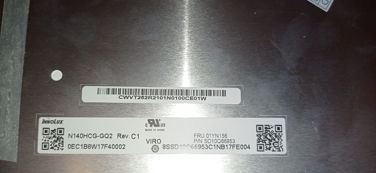

Genau, beim Display habe ich mich dann letztendlich für den Innolux N140HCG-GQ2 (https://www.panelook.com/N140HCG-GQ2_Innolux_14.0_LCM_overview_41388.html) entschieden, das sollte eigentlich einwandfrei passen, die Anschlüsse stimmen jedenfalls und ich habe auch mehrfach positive Berichte vom Austausch mit diesem Display gehört. Oder zumindest jetzt nie weiter von Problemen.. Es ist allerdings nicht das idente Display (https://www.panelook.com/NV140FHM-N66_BOE_14.0_LCM_overview_44415.html, das war vorher drin). Whitelist ist natürlich auch ein Gedanke, aber da gibt es eigentlich keine für meinen Laptop.
An Problem am bestellten Display war nämlich sowieso mein erster Gedanke, nur dann habe ich festgestellt, dass auch am beschädigten Display kein Bild angezeigt wird, deswegen habe ich zunächst mal vermutet, der Fehler liegt wohl plausibler irgendwo anders. Aber die Möglichkeit, den Display zu einem anderen umzutauschen und es dann nochmals zu probieren, besteht natürlich auch - nur bin ich mir nicht sicher, ob das jetzt überhaupt sinnvoll wäre.
