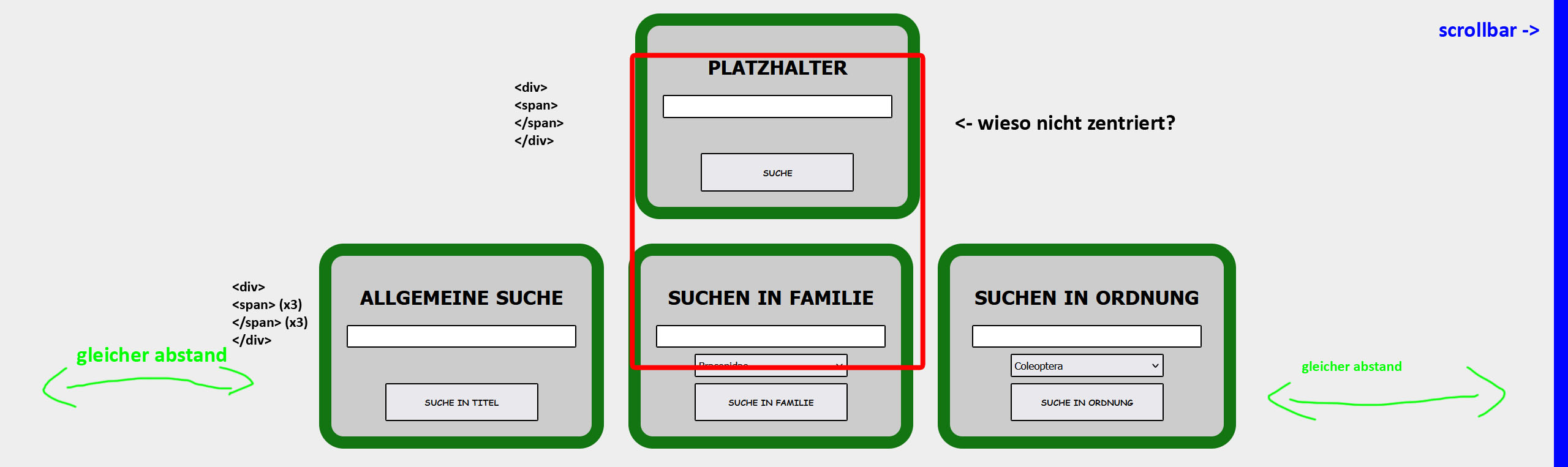

hallo, ich arbeite an einer homepage und habe ein problem, das ich mir nicht erklären kann. habe es mal anhand eines bildes veranschaulicht.
(ignoriert bitte, wie es aussieht. es ist in erster line spielerei und work in progress.)
hier sind die styles:

wenn ich das browserfenter verkleiner und die unteren kästen verschoben werden, sowohl 2+1 untereinander, sowie alle 3 untereinander, sind alle 4 kästen exakt zentriert angeordnet. nur in dieser default ansicht nicht und ich habe keine ahnung wieso.

danke für die hinweise. ich habe die id tags bereits korrigiert und in klassen umgewandelt.
das problem mit der zentrierung wurde übrigens von @HueftSteak bereits gelöst. es ist eigentlich so banal, aber wenn man nur den code anguckt, sieht man halt nichts falsches.
ich hab jetzt erst mal alle kästen auf eine fixe größe gesetzt. ist wie gesagt noch alles wip und spielerei. wie es weitergeht werde ich sehen.
