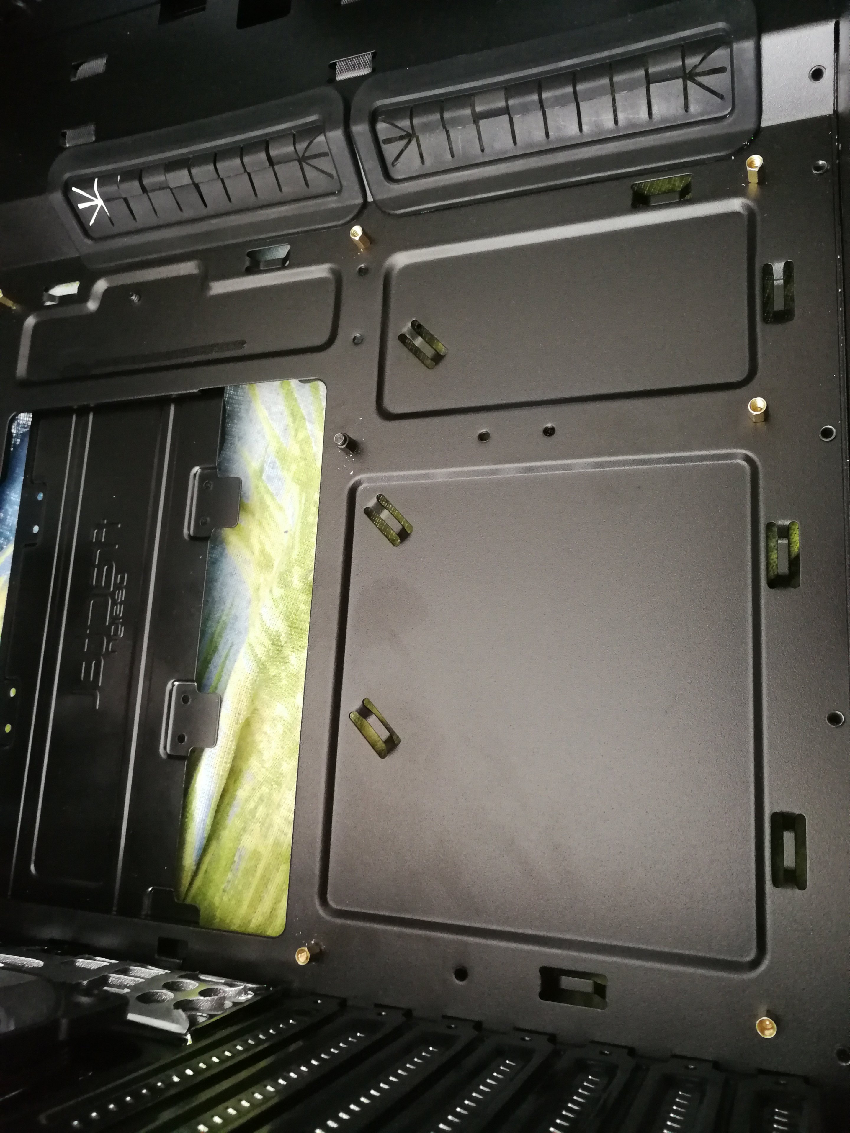

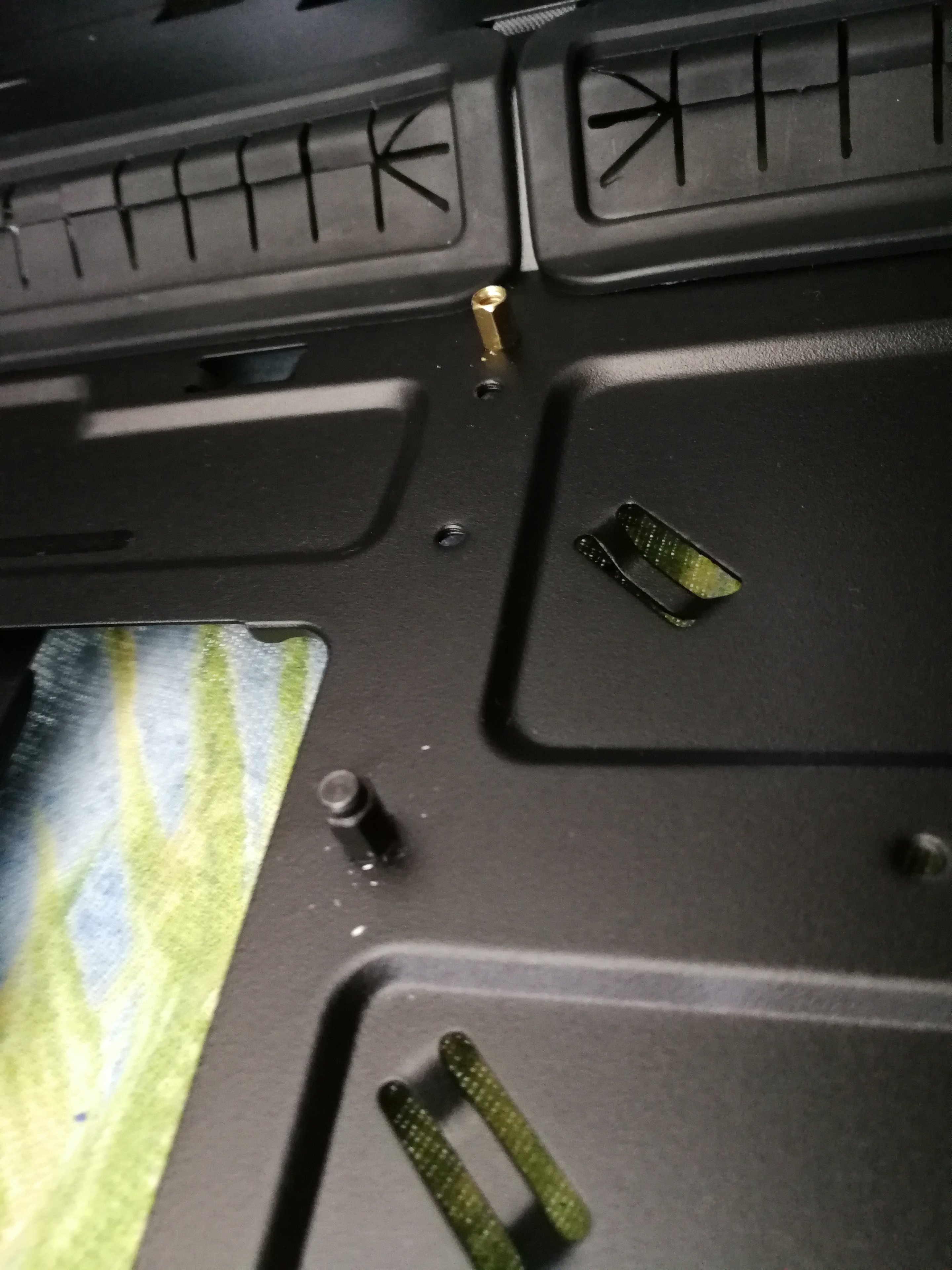

Ich habe einen bereits verbauten Abstandhalter im Gehäuse der aber kein innengewinde hat sondern ein ausengewinde. Dies war bereits verschraubt. Es lässt sich aber auch raus Schrauben.
Es zeigt auch in ein Loch am Mainboard.
Was mache ich mit den Teil? Das Mainboard hat 9 Löcher. Abstandhalter waren nur 8 vorhanden und eben dieses komische Teil. Siehe Foto.
Gehäuse ist ein fractal meshify C
Mainboard ein Asus rog z370 F
Das ist zur groben Fixierung/Ausrichtung. Zum halten des Boardes langen dann auch die die anderen acht Schrauben.
Board einfach drauf setzen und mit den anderen Abstandshaltern verschrauben. Der in der Mitte erleichtert nur die Positionierung.
Reaktionen: The-Alien-C2
Ja theoretisch schon, so kannst du aber das Board ansetzen und der eine Abstandshalter hält das Board schon mal in Position. Das macht das Anschrauben der anderen einfacher.

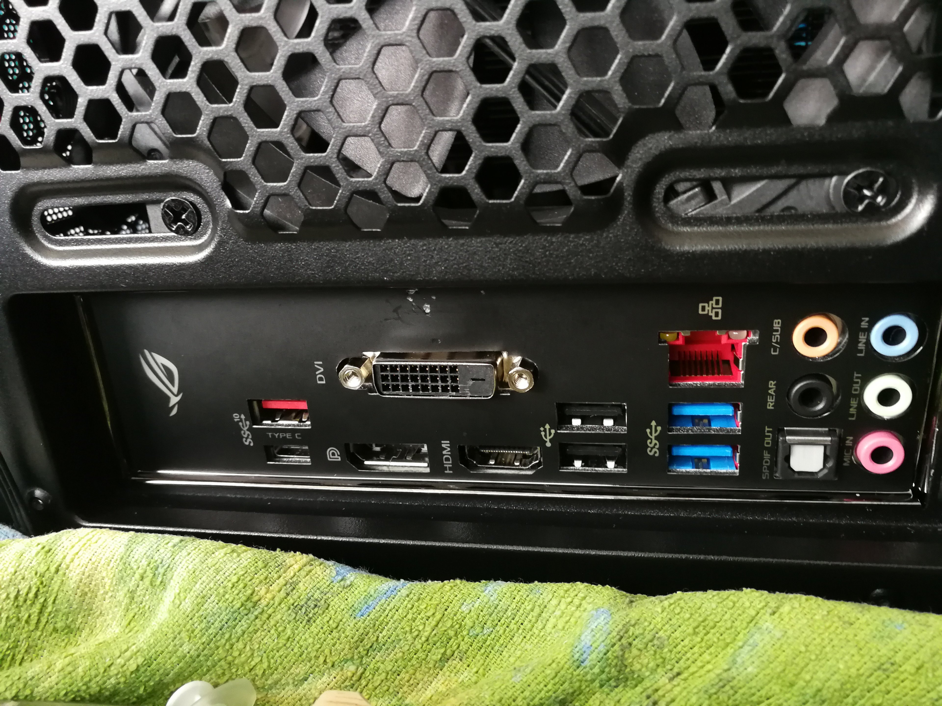

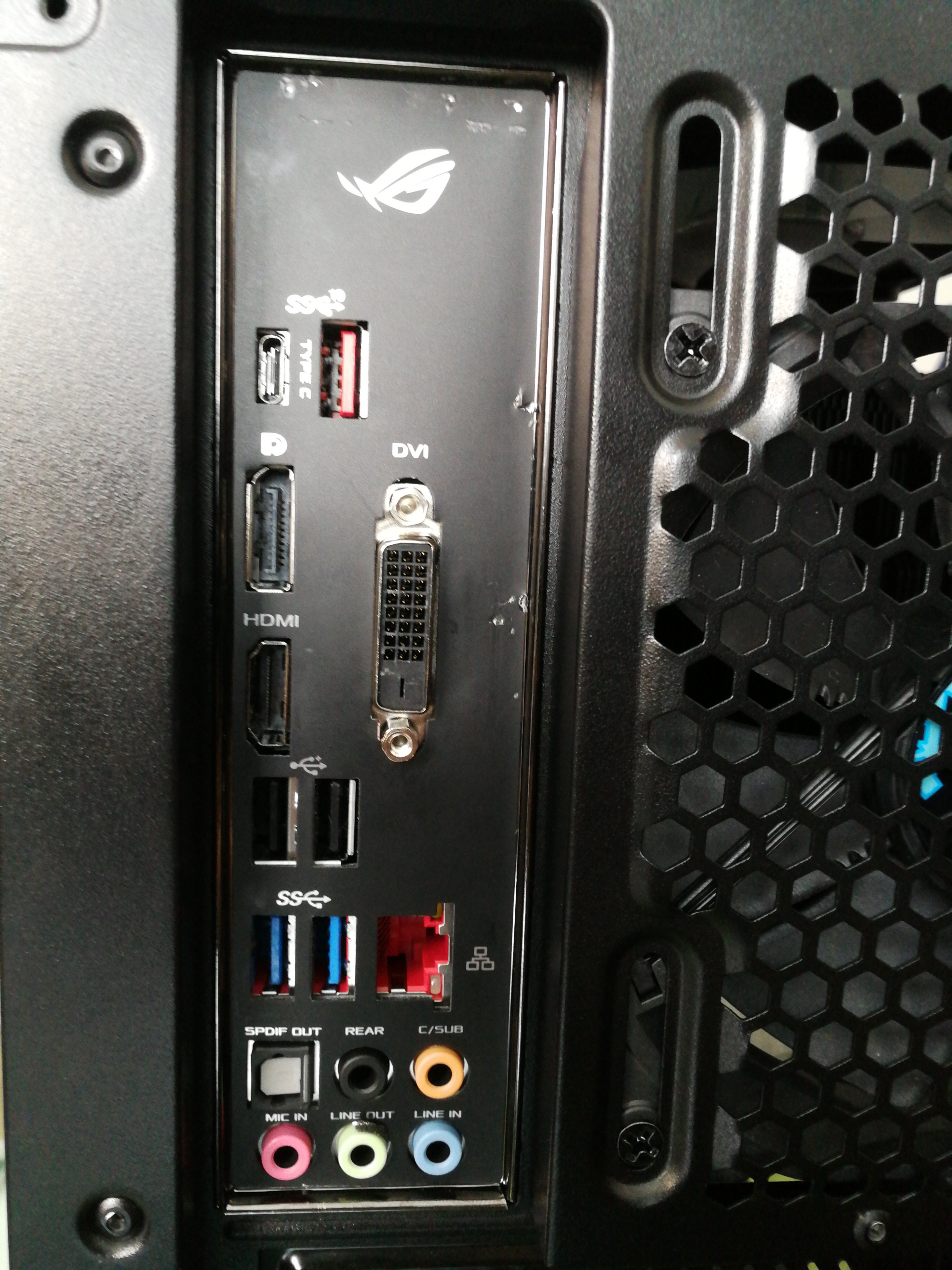

So neues Problem... Ich Kämpfe seit gestern nacht mit der o/I blende und bekomme das Board ins verrecken nicht ordentlich rein.
Es sitzt immer schief. Es ist schon eine Kunst die blende überhaupt ins Gehäuse zu bekommen. Die klickt immer raus. Wie auf den Fotos zu sehen hat die auch schon ganz schön gelitten. Eine neue ist übrigens bestellt. Die wird also ausgetauscht
ich würde darauf tippen, das einer das Massekontakte an der Blende verbogen ist und somit nicht sauber am Board anliegt
baue alles noch mal aus und mache mal ein Foto der Blende von hinten
Die Blende ist nicht eingerastet.
Man sieht auf dem letzten Bild, dass der Rand vom Gehäuse rechts unten viel breiter ist, als links unten.
@XN04113
Im ausgebauten Zustand passt die blende... Die scheint einfach nicht ins Gehäuse zu wollen. Rastet nicht richtig ein
@KonradZ
Jetzt passt alles! Jungs ich Habs :D am Ende war es pure Gewalt... Die blende sieht aus wie als wenn sie einen Krieg überstanden hat.
Wie kann man ne Blende nur so zurichten... die muss man doch nur von hinten mit etwas Kraft reindrücken...
Bei meinem R5 hatte ich auch Probleme das IO-Shield anzubringen, weil das Blech an der Stelle vom Gehäuse zu dünn ist und etwas nachgibt.
Die hatte einfach nicht gepasst... Ich habe sie mir am Ende so zurecht gebogen das sie da rein passt. Daher sieht die so aus. Eine neue ist bestellt in der Hoffnung die passt dann. ;)
Die passen immer da muss man garnichts zurecht biegen. Wenn Gehäuse und Blende aber neu sind braucht es etwas Kraft sie kein zu bekommen. An der Blende sind kleine Metalnoppen an den Rändern über die das Gehäuseblech drüberrutschen muss. Die Maße sind genormt, das passt immer...
