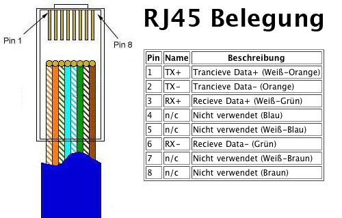

Ader 1 ist wo bei Dir angeschlossen?
Zur Klarstellung, die Belegung gilt für 100mbit. Bei Gigabit Ethernet werden alle vier Adernpaare verwendet/gebraucht.

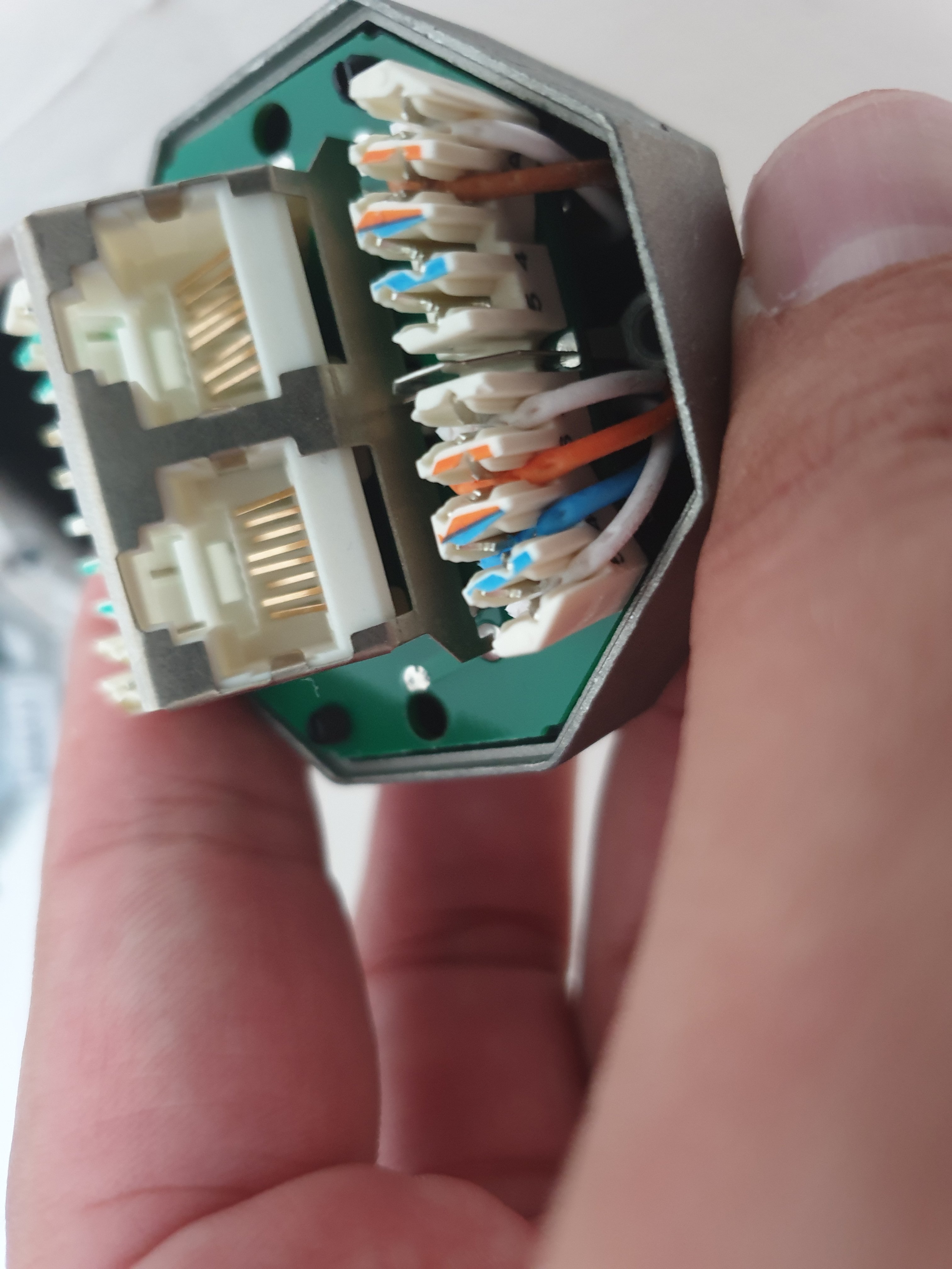

Also den Tester hatte ich auch an anderen Dosen im Einsatz. Der funktioniert offenbar. Bei der 2. Dose leuchtet nur die LED 1-7 :-(. Kann doch nicht sein, dass ich 2 Mal nen Kabelbruch hab?! Also noch 1 Problem mehr. Wird eher mehr als weniger :-(. Bei der 2. Dose ist es jetzt so dass gar nix mehr geht. Also kein Netzwerk.
Den neuen Tester krieg ich am Montag. Der sagt mir dann hoffentlich in welcher Entfernung der vermeindliche bruch ist.

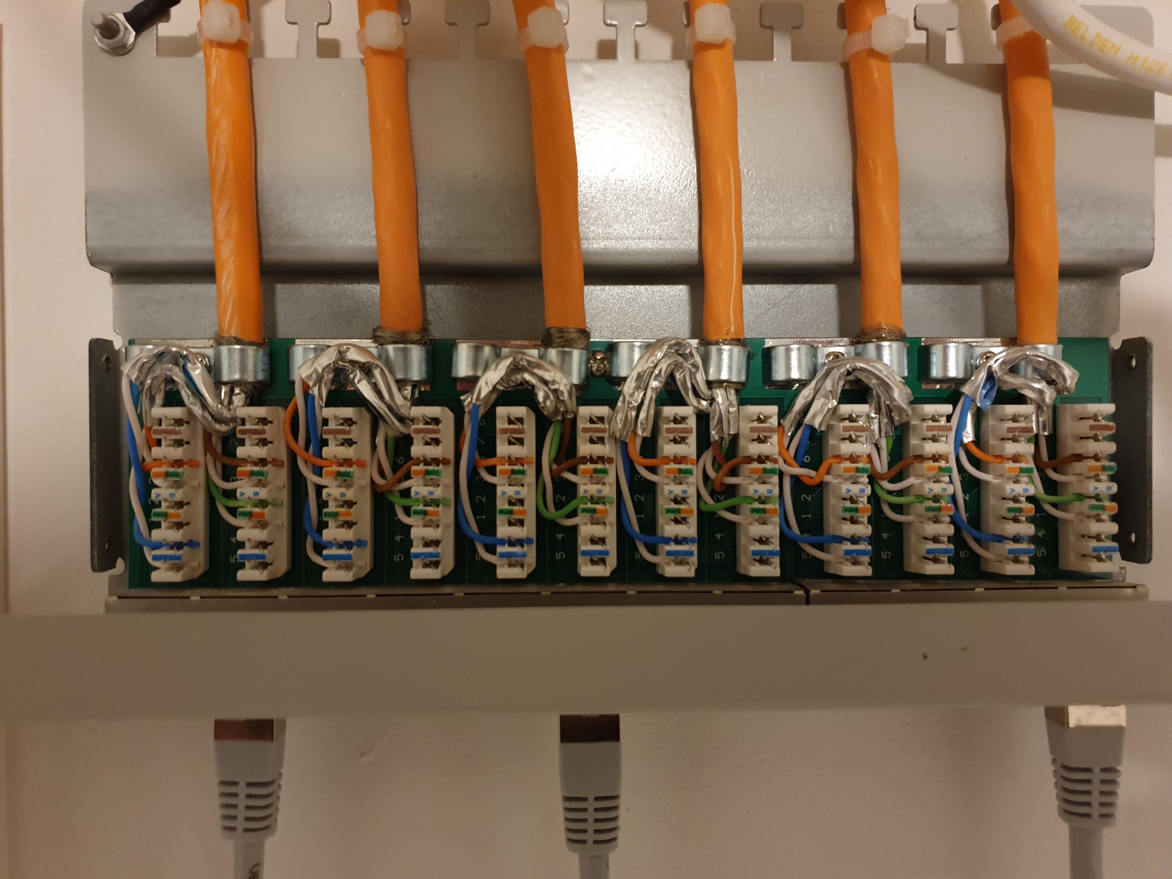

Ein Punkt is mir noch gekommen. Ich hab die Neuverkabelung nach Verlegeart A gemacht. Aber man sollte ja immer die Verlegeart der anderen Dosen übernehmen. Nur welche ist das? Ich glaub die alte Verlegeart (Sparverkabelung) war auch A oder? Er hat die Farben aus meiner Sicht etwas gemischt. Ich hatte immer nur die rechte Buchse genutzt. Die linke war glaub fürs Telefon.
Anders gefragt: MUSS ich jetzt alle Netzworkdosen auf 1gibt umpatchen oder is ok, wenn ich nur die 3 umpatche, die ich auch nutze. Bei den restlichen 3 ungenutzen Dosen wird es zudem sehr schwer überhaupt noch ran zu kommen.

Könnte mir jmd diese frage dringend beantworten? Hab mehr oder minde jetztr kein wlan zuhause😑
P.s. mit dem neue tester sind alle kabel nun ok. Aber ich hab 3 split fehler. Hab aber kein adernpaar vertauscht
