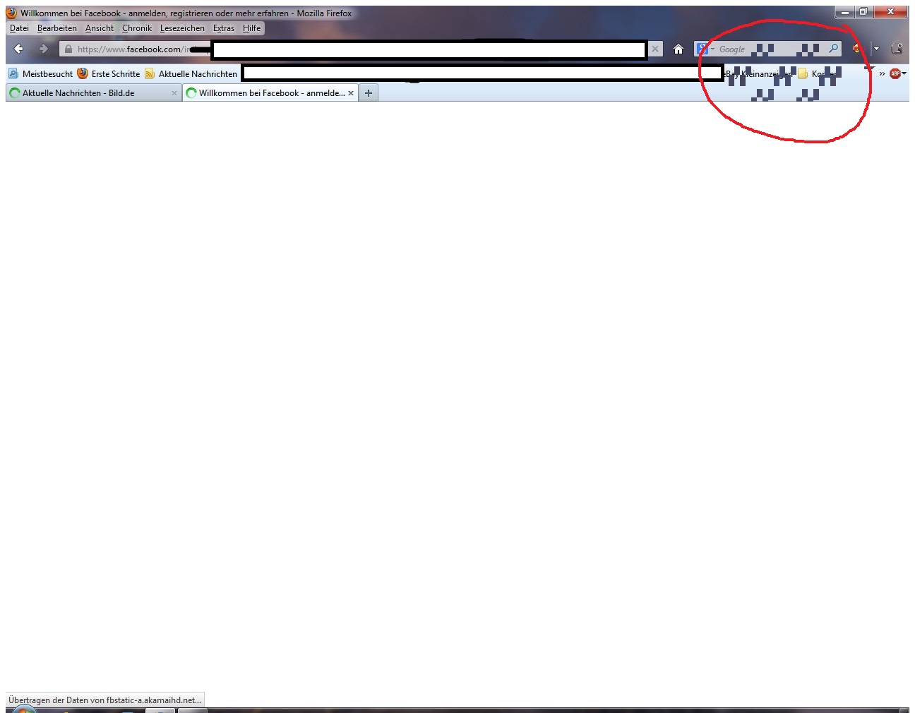

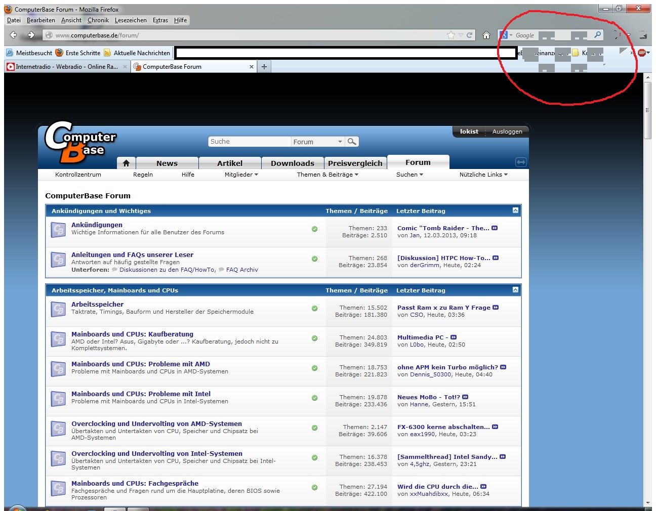

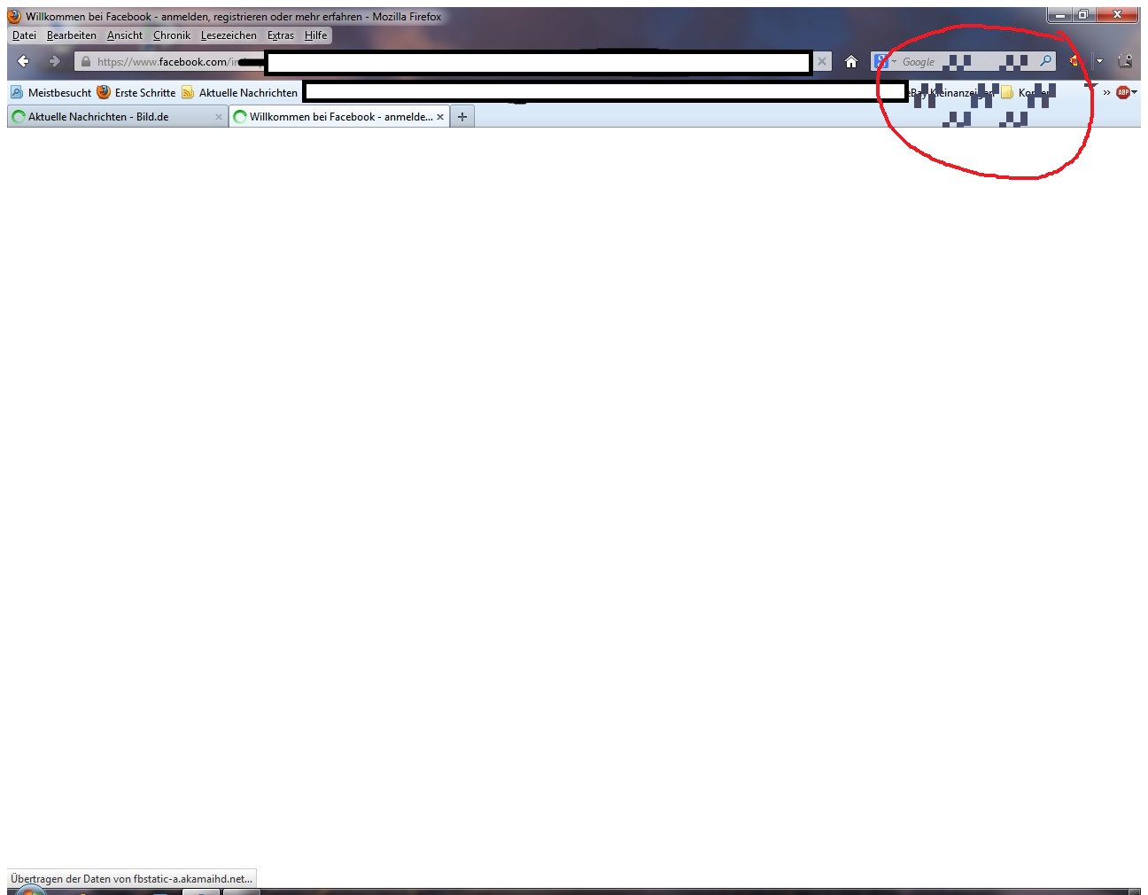

1. problem: ich weiß nicht, ob die grafikkarte einen weg hat. im firefox bekomme ich immer komische anzeigen in der oberen rechten ecke. hab ff schon deinstalliert u neu gemacht, problem bleibt bestehen. screenshot siehe unten.
desweiteren ruckelt die karte in letzter zeit nach einer weile zocken. ich spiele wot und habe auf max. einstellungen teilweise 30fps und merkbare ruckler. neulich nahm windows einfach das aero-design raus und ein standarddesign. die karte wurde mit 80 grad auch recht warm.

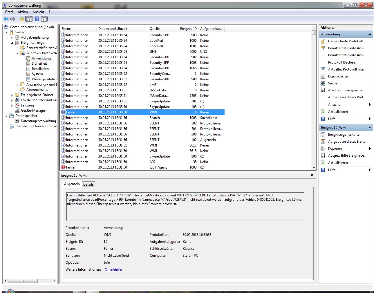

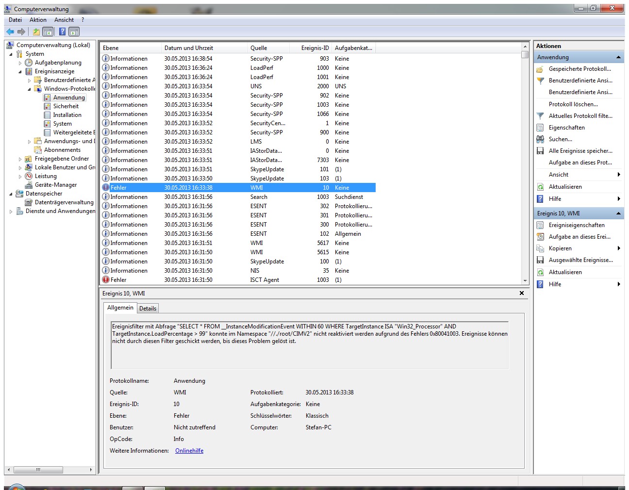

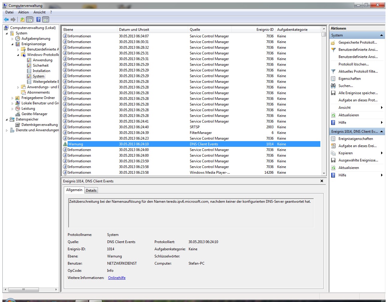

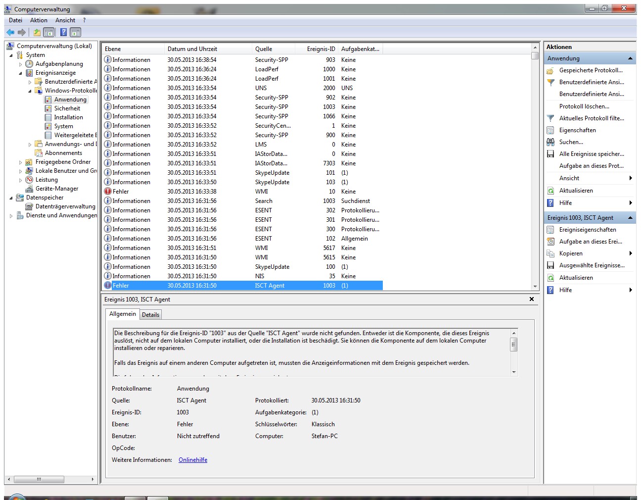

2. problem: in der windows ereignisanzeige habe ich merkwürdige fehlermeldungen. diese existieren schon seitdem ich windows aufgesetzt habe. hatte es zwischenzeitlich 2-3 mal neu installiert, die meldungen kommen immer wieder.

Der WMI-Fehler existiert schon lange und hat mit deinem Problem sicherlich nichts zu tun,
habe ich auf mehreren Windows-7-System. Ich glaub, es gibt einen Workaround um die Meldung auszuschalten, da musst du halt mal googeln.
Die DNS-Client-Warnung sagt aus, dass ein DNS-Server nicht antwortet, steht ja sogar in der Meldung.
Sind keine Hardwareprobleme oder Garantie-Fälle.
Treten die in 1 beschriebenen Probleme mit den Artefakten im Bild wirklich exklusiv im Firefox auf, nicht in Games und nicht in Chrome etc.? Treiber alle aktuell?
ich nutze nur firefox und dort treten diese zeichen hin und wieder mal auf. ich hab auch schon diverse benchmarks mit der grafikkarte gemacht, da war alles ok.. deswegen ist halt die frage, liegts an firefox oder der graka..
catalyst verwende ich 13.4, also den aktuellen. beim bios ist es auch der aktuelle 1.70..
bin halt mitm latein am ende u kurz davor alles zu verscherbeln.. ständig hab ich mit diesem selbstzusammenbaugedöns probleme..
