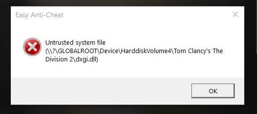

Habe mir gerade Division 2 heruntergeladen und gleich Reshade installiert. Nun meckert Anti Cheat über dxgi.dll. Nexusmods ist aber voll mit Reshade-Presets für das Spiel. Kenne mich mit Anti Cheat nicht aus.
Und gleich eine Frage vorweg... ist Secure Boot nicht mehr nötig dafür, denn ich hab die nicht eingeschaltet?
Easy Anti Cheat erkennt Reshade so wie es aussieht
kannst mal ausprobieren dass du die dxgi.dll zu dxgi.dll.bak umbenennst oder die datei verschiebst ob es so startet wenn ja dann erkennt Easy Anti Cheat Reshade und blockt es
Reaktionen: GTrash81
Ohne die Datei funktioniert Reshade nicht.
ps: klar, dann startet das Spiel ganz normal. Umbenenen in d3d12.dll oder reshade64.dll führt ebenfals dazu, dass reshade nicht funktioniert.
DX11 verwenden und ggf. zusätzlich eine ältere Reshade Version, das sollte helfen.
Das Reshade von EAC geblockt wird ist allerdings nicht ungewöhnlich.
Ist nur ein Versuch. Bei der Version mit AddOn-Support wird explizit darauf hingewiesen, dass es mit Online-Titeln und Anti-Cheat-Mechanismen Probleme geben kann.

Aber der Fehler selbst scheint ja recht eindeutig, dass er auf den Reshade Mod anspringt.
Musst du wohl erstmal ohne ausprobieren.

Gab ja auch gerade ein Update für The Division 2. Möglicherweise hängt das auch damit zusammen. Und Secure Boot hat damit Null zu tun. Das ist der Anti-Cheat-Schutz von The Division 2 / Ubisoft.

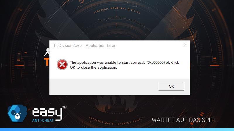

Funktioniert auch nicht mit DX 11. Aber der Fehler kommt von Anti Cheat, noch bevor das Spiel gestartet ist.

Richtig, niemand garantiert dir, dass ein Mod funktioniert. Erst recht nicht bei einem Onlinespiel mit PVP Elementen und ständigen Updates.
Kannst dich beim Ersteller in Nexusmods melden warum du den Fehler bekommst.

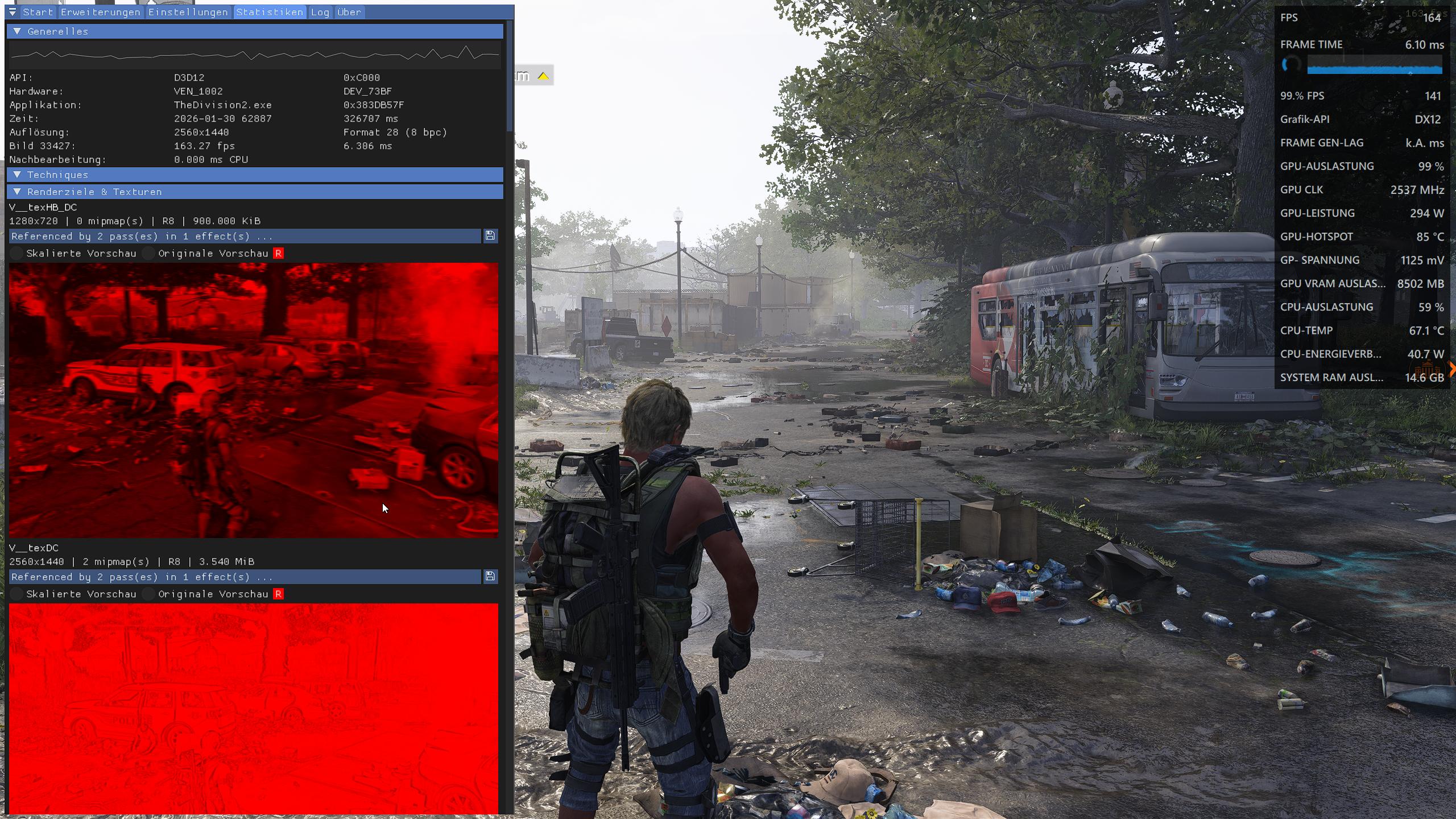

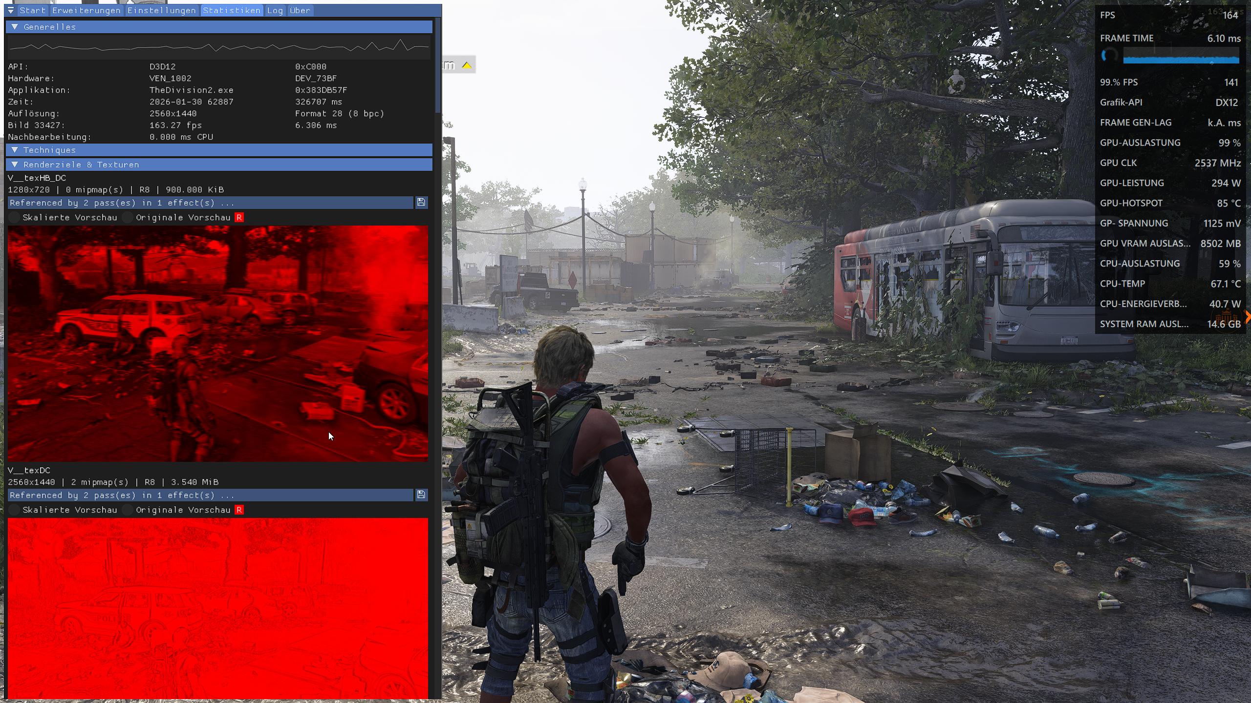

Es sind unzählige Mods bei Nexus, nicht nur einer. Ich habe ohne Addon Support installiert und das Spiel läuft jetzt mit Reshade. Kein Plan, was Reshade mit Addon Unterstützung anders macht. dxgi.dll ist immer noch da, aber Anti Cheat meckert nicht mehr.

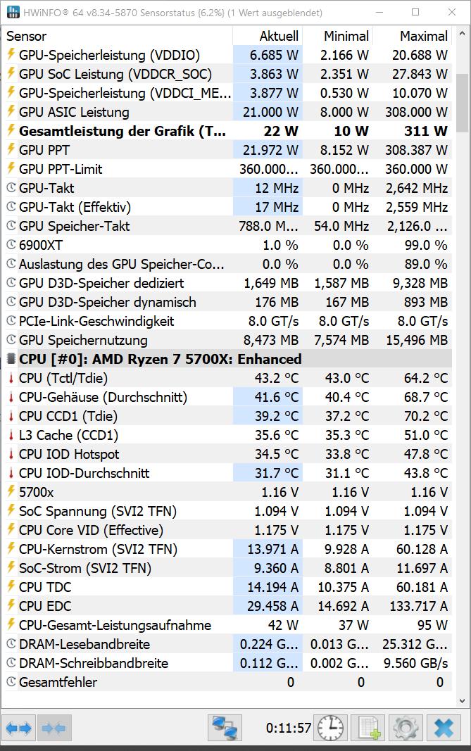

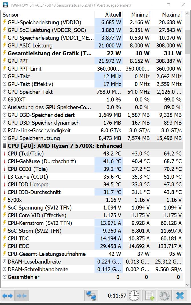

Auslastung des GPU Speicher-Controllers der 6900 XT ist am Anschlag und die 5700x wird komplett ausgenutzt. Ebenso wird der Ram ordentlich belastet.
