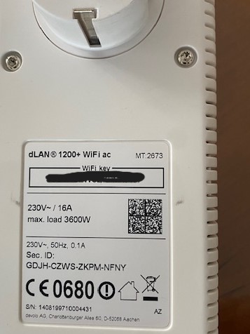

Ich habe seit Jahren meine "Basistation" mit dem "devolo-431 dLAN 1200+ Wifi ac" in Verwendung.
Es hat sich ergeben, dass ich über die E-Verkabelung ein "Erweiterungsmodul" mit Wifi in der Garage benötige.
Da WLAN aufgrund der Entfernung nicht möchte ist, hätte ich gerne gewusst, welches Modul mit meinem devolo-431 kompatibel ist sprich ich es ohne weiteres zum devolo-Netzwerk hinzufügen kann.
Danke im Voraus für eure Infos

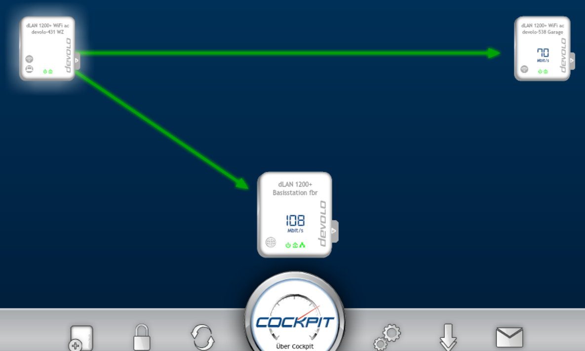

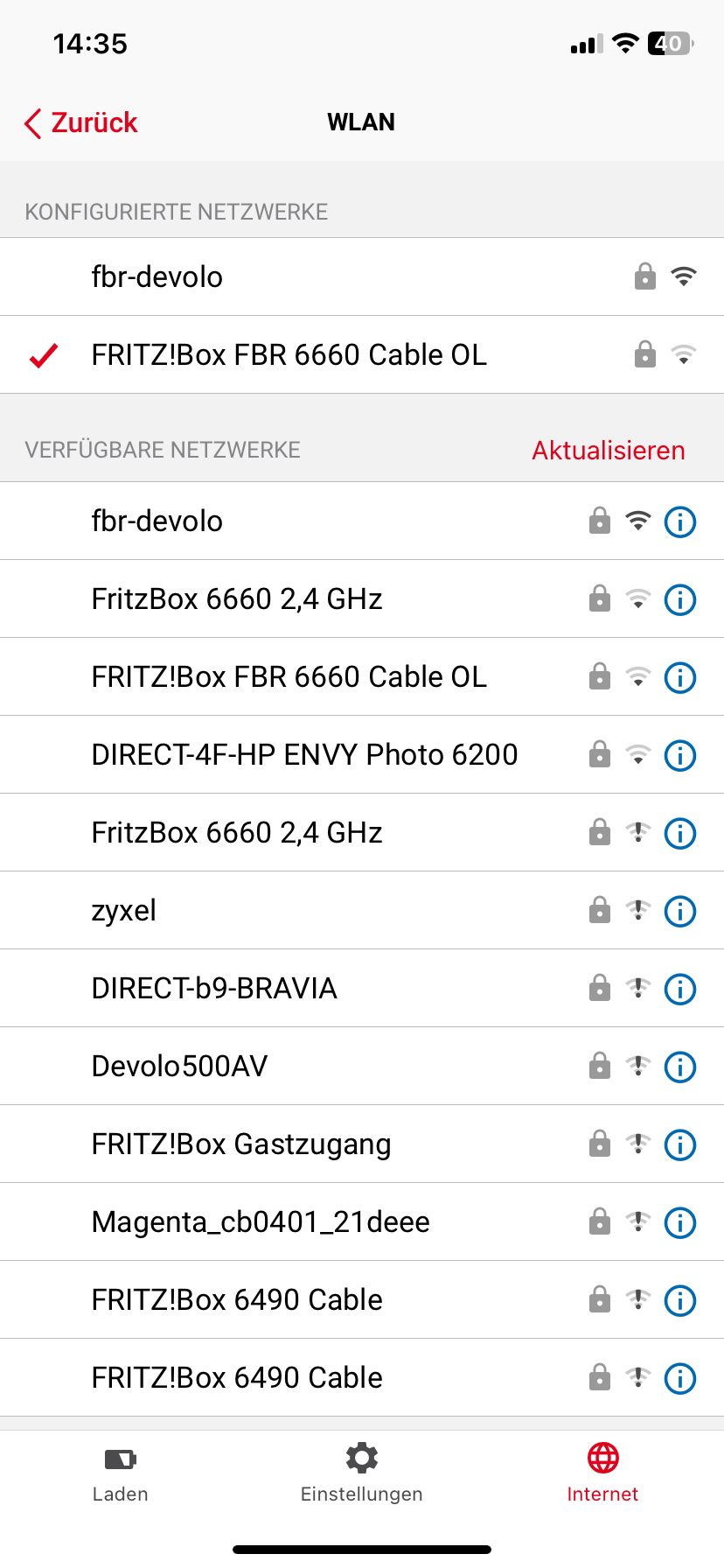

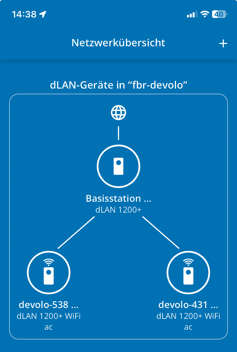

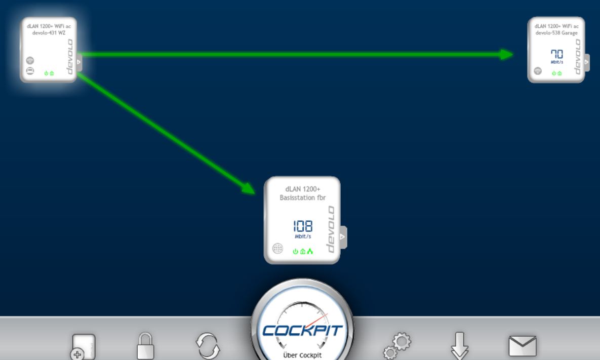

wie empfohlen, habe ich mir einen Erweiterungsmodul besorgt und integriert.

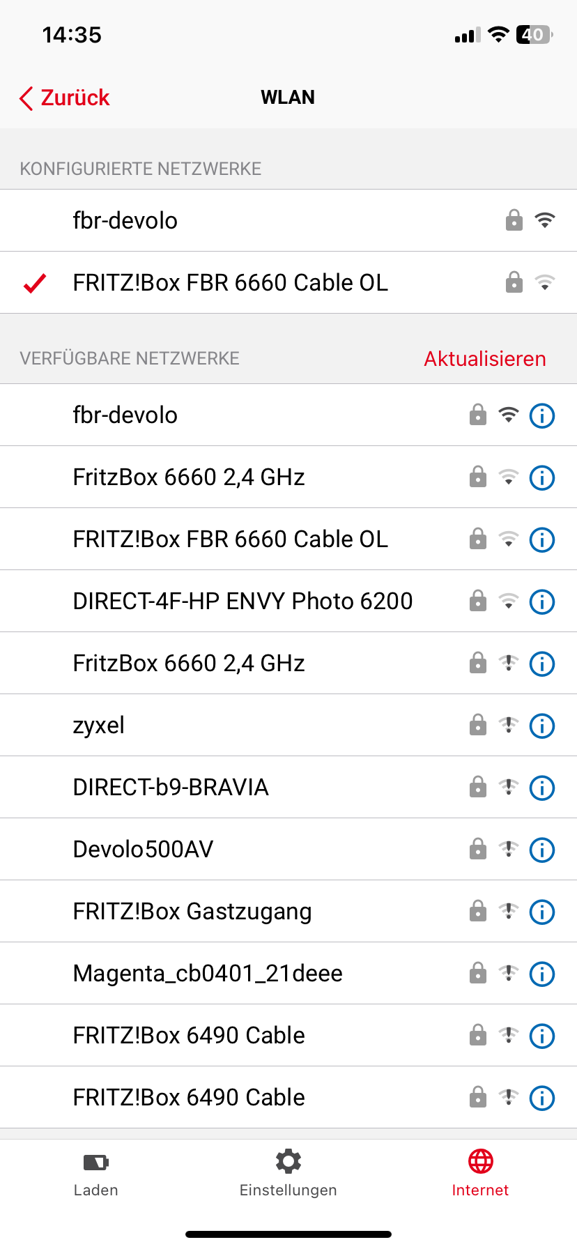

Nun habe ich das Problem, dass sich der Fronius Wattpilot nicht mit dem WLAN "devolo-fbr" verbinden lässt!
Mit dem Handy kann ich mit problemlos mit dem WLAN verbinden
Woran könnte es liegen das es nicht klappt?

xxa schrieb:
Fronius Wattpilot
1. Ist das eine OEM-Variante des go-e Charger Gemini (flex)? Edit: Offenbar, ja …
2. Welche Firmware-Version ist drauf, auf der Wallbox und dem Devolo?
3. Hatte die Wallbox mit dem anderen zweiten „dLAN 1200+ Wifi ac“ funktioniert?
4. Hatte die Wallbox mit der FRITZ!Box funktioniert?
Aber vermutlich hattest Du die Wallbox noch nie mit Deinem WLAN verbunden, weil …
xxa schrieb:
benötige für die E-Verkabelung ein "Erweiterungsmodul" mit Wifi in der Garage

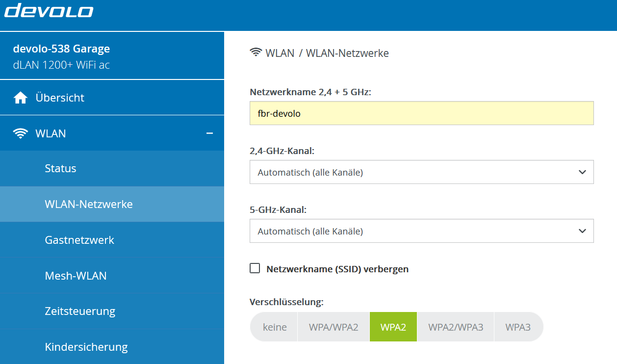

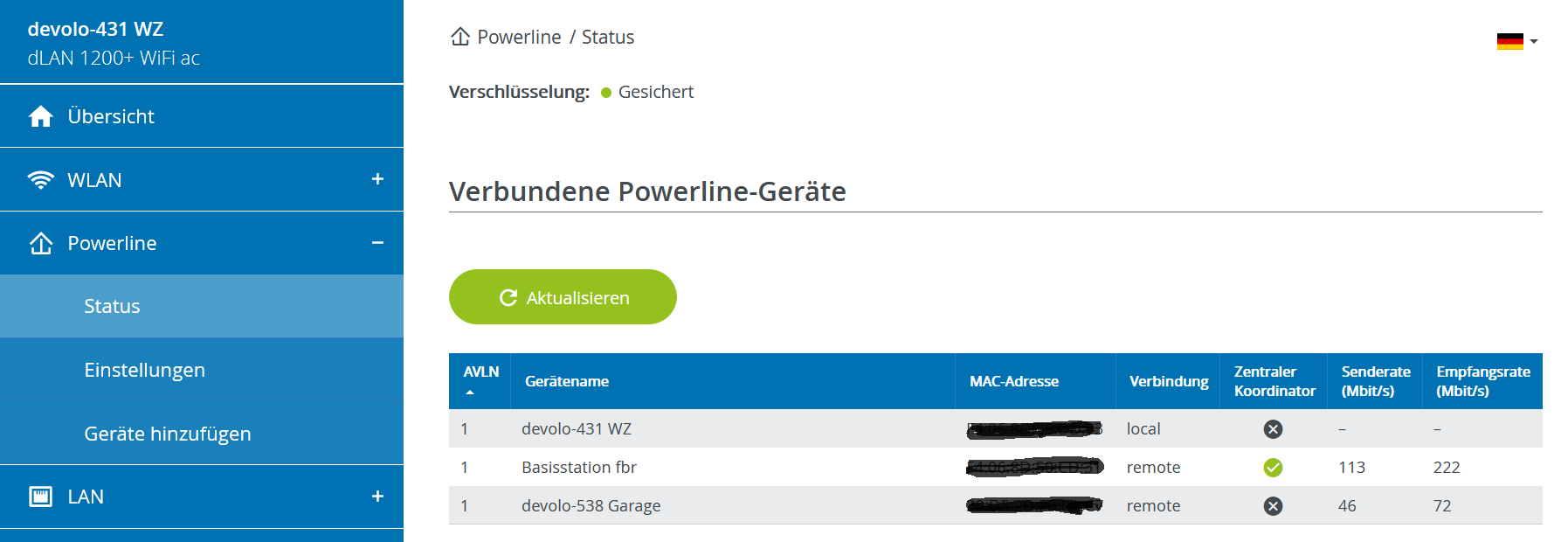

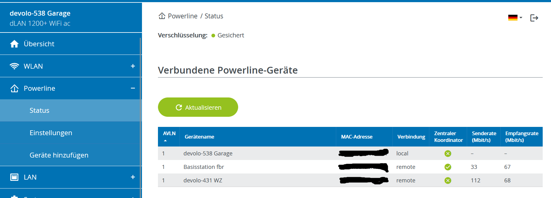

Leider kann die Ursache alles Unmögliche sein. Mein Tipp: Poste uns den Reiter WLAN, also das dritte Bild oben die Taste WLAN, also die Web-Oberfläche des neuen „dLAN 1200+ Wifi ac“. Steht der bereits auf „WPA2“? Falls ja, dann würde ich auf „WPA/WPA2“ runter gehen. Dann schaltet Devolo das optionale PMF ganz ab. Edit: WPA3-Transition-Mode, gehe laut dieser und jener Meldung nicht; dabei wird PMF optional angeboten. Das lässt vermuten, dass die Ursache nicht nur WPA3 sondern sogar PMF sein könnte.
Falls das klappt, Du könntest mit der FRITZ!Box gegentesten, ob PMF die Ursache ist: fritz.box → WLAN → Sicherheit → WPA2 (CCMP) → PMF aktivieren. Falls dann die Wallbox auch mit Deiner FRITZ!Box nicht (mehr) verbinden kann, wird PMF als Ursache wahrscheinlicher. Wir müssten wir nochmals mittels Wireshark überprüfen, dass sich im Devolo wirklich nur PMF geändert hat.
Dann hast Du eine Support-Orgie mit Fronius bzw. Go-e, denen zu erklären, was IEEE 802.11w bzw. PMF ist und warum das wichtig ist. Kann aber auch irgendwas Anderes sein. Wir helfen gerne bei den einzelnen Schritten, auf jeden Fall Fleißarbeit oder wild Herumprobieren.
Im Forum Going-Electric ist ein neun-seitiger Thread … in diesem Post … hat jemand einen Devolo verbunden bekommen, nur welches Modell und hatte dessen Firmware damals schon PMF?
Firmware ist auf allen Geräten aktuell
zu 3. Ich habe vorher noch nie mit dem Devolo auf die Wallbox zugegriffen.
Mit dem Fritzbox Repeater läuft es nur ist das Signal ist unter 60% und das führt zu dem Fronius Wattpiloten abstürzen
zu 4. Ich habe eben beide probiert leider ohne Erfolg. Ich habe noch festgestellt, das sich die Reolik-kamera in der Garage auch nicht mit dem Devolo ebendort verbinden lässt!
Was wäre der einfachere Weg?
Einen zweiten Fritzbox Repeater 2400 zu besorgen oder die Fritz Powerline?

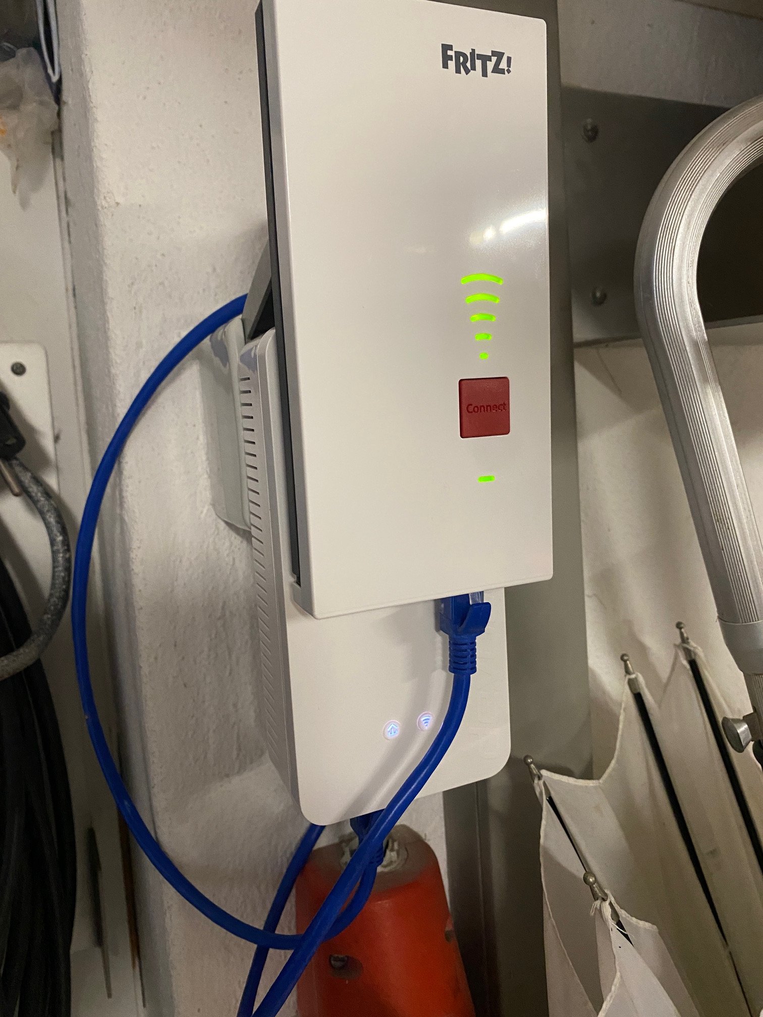

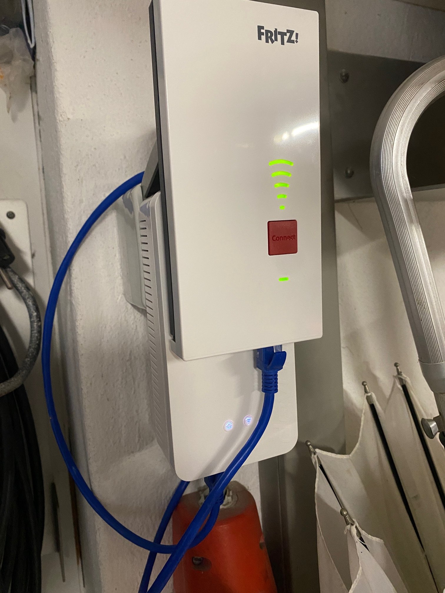

Du kannst den FRITZ!Repeater auch in den Devolo stecken, zurücksetzen und dann per LAN-Kabel mit dem Devolo verbinden. Der FRITZ!Repeater arbeitet dann als LAN-Brücke.
Danke für den tollen Hinweis! Werde ich probieren da die Powerline in die Garage in lt. Fritz in Ordnung ist :)

  1. OK, das bedeutet, Du hast auch anderen „dLAN 1200+ Wifi ac“ in der Garage bereits probiert, also kreuzgetauscht, richtig?

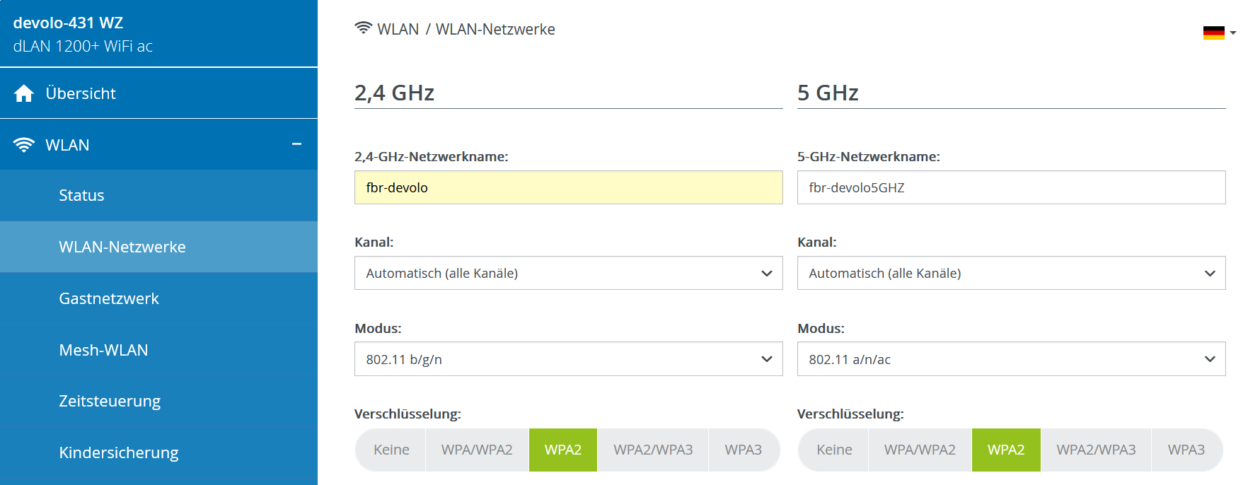

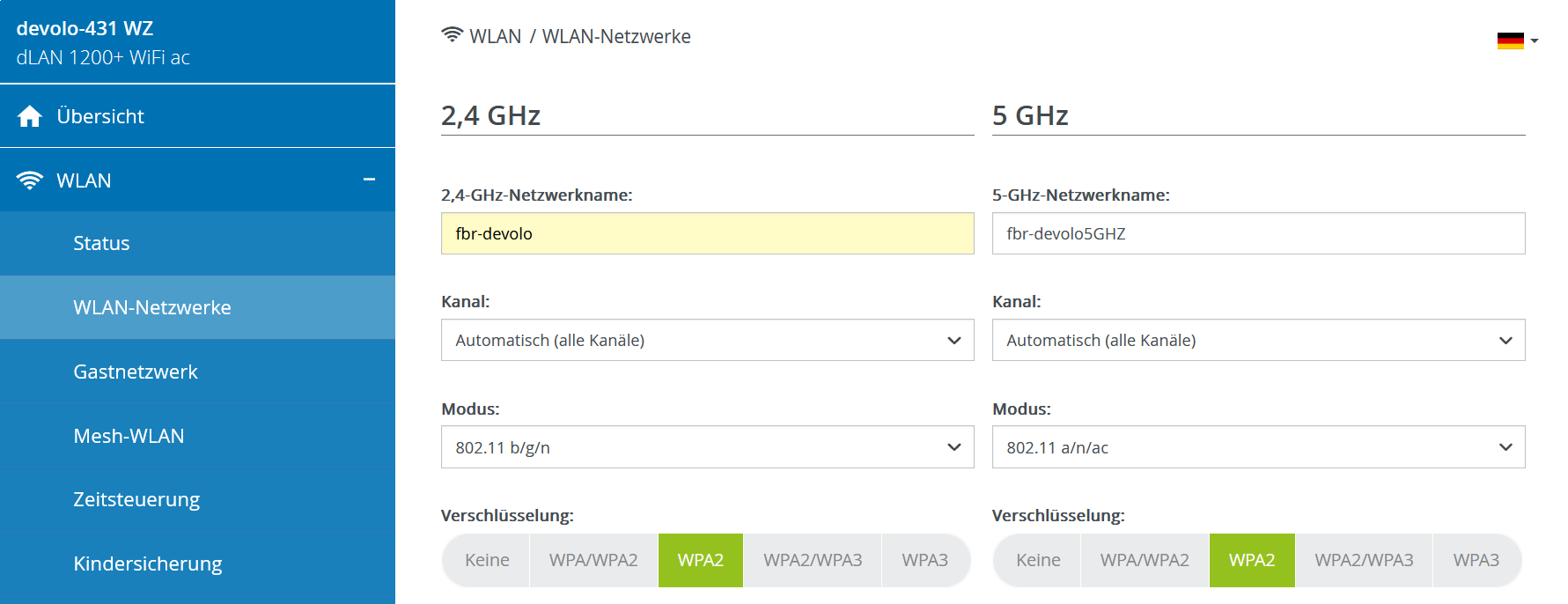

  2. Kannst Du uns einen Screenshot aus der Web-Oberfläche der beiden „dLAN 1200+ Wifi ac“ geben, also den Bereich „WLAN“?
  3. Hast Du dort bereits statt mit „WPA2“ mit „WPA/WPA2“ probiert und danach die Wallbox zurückgesetzt und versucht neu zu koppeln?

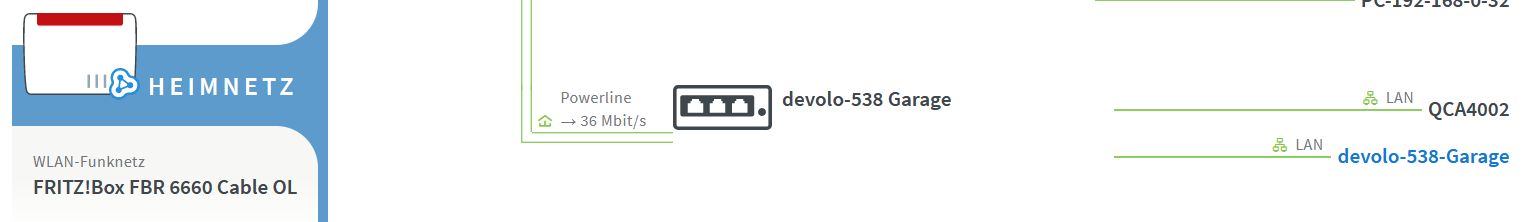

Soweit läuft es schon mal besser! Vorher hatte ich 40%-45% WLAN jetzt liegt der Wert bei 56%-60%.:D
Mal sehen ob das für einen stabilen Betrieb genügt.
Wobei mehr wären auch noch fein :evillol:

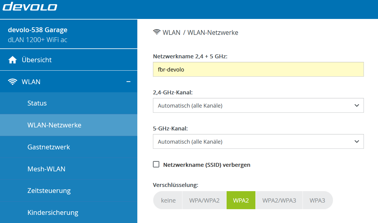

Hab auf WAP2 gestellt

Probiere bitte auch „WPA/WPA2“, also auswählen, neu starten, Wallbox zurücksetzen und neu versuchen zu koppeln. Vielleicht schaltet Devolo in dem Modus dann PMF ganz aus, bietet es auch optional nicht an. Oder hattest Du das schon probiert? Habe nämlich meinen Devolo nochmal getestet und PMF scheint immer an, außer ich würde auf „keine“ Verschlüsselung gehen. Allerdings habe ich auch ein anderes Produkt von Devolo, keine Ahnung, ob die das über die gesamte Produkt-Palette diese PMF gleich handhaben.

Wie weit ist das WLAN von der Wallbox entfernt? Ich befürchte die Anzeige in der Wallbox ist einfach nur falsch. So eine große Garage kannst Du gar nicht haben. :evillol: Übrigens: Wenn Du jetzt den FRITZ!Repeater 2400 verwendest, dann kannst Du WLAN im Devolo abschalten und so ein wenig Strom sparen.
