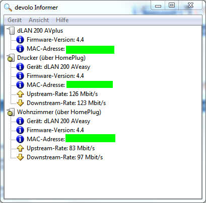

Hast du deinem Netzwerk schonmal ein neues Passwort gegeben? Komischerweise erhöht sich der Gesamtdurchsatz nach Setzen eines neuen Passworts (zumindest scheint's so).
Ich hatte vor dem Firmware Update im Wohnzimmer maximal 75 Mb, am Drucker 115Mb. Nach dem Update auf Firmware 4.4 sind es jetzt bis zu 100Mb im Wonzimmer, 125Mb am Drucker.
Also eigentlich doch eine deutliche Verbesserung bei mir.
Ich musste aber auch keine neuen Passwörter setzten.
