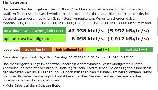

Dank der Devolo 500+ hat sich meine Bandbreite hier unten verdoppelt!!! :D:D:D
Danke nochmal an alle für die Hinweise und Ratschläge... der Umstieg auf 500Mbit Geräte hat sich für mich (wie man sieht) sehr gelohnt!
