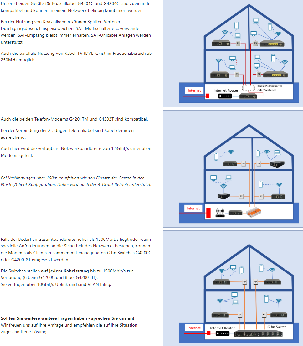

Wenn Du schon keine Netzwerkkabel legen willst/kannst, nutze wenigstens hoffentlich vorhandene, exklusive Medien wie nicht mehr gebrauchte Telefon- oder Koaxkabel und keine shared Medien wie Stromkabel oder Luft.
@beni_fs hat hier einen guten Erfahrungsbericht dazu verfasst: https://www.computerbase.de/forum/t...kabel-kleiner-moca-test.2050421/post-26204899
Hier der Flyer eines brauchbaren Anbieters: https://www.gigacopper.net/web/de/houses.html
Daraus:
Reaktionen: JustAnotherTux, c9hris und conf_t
