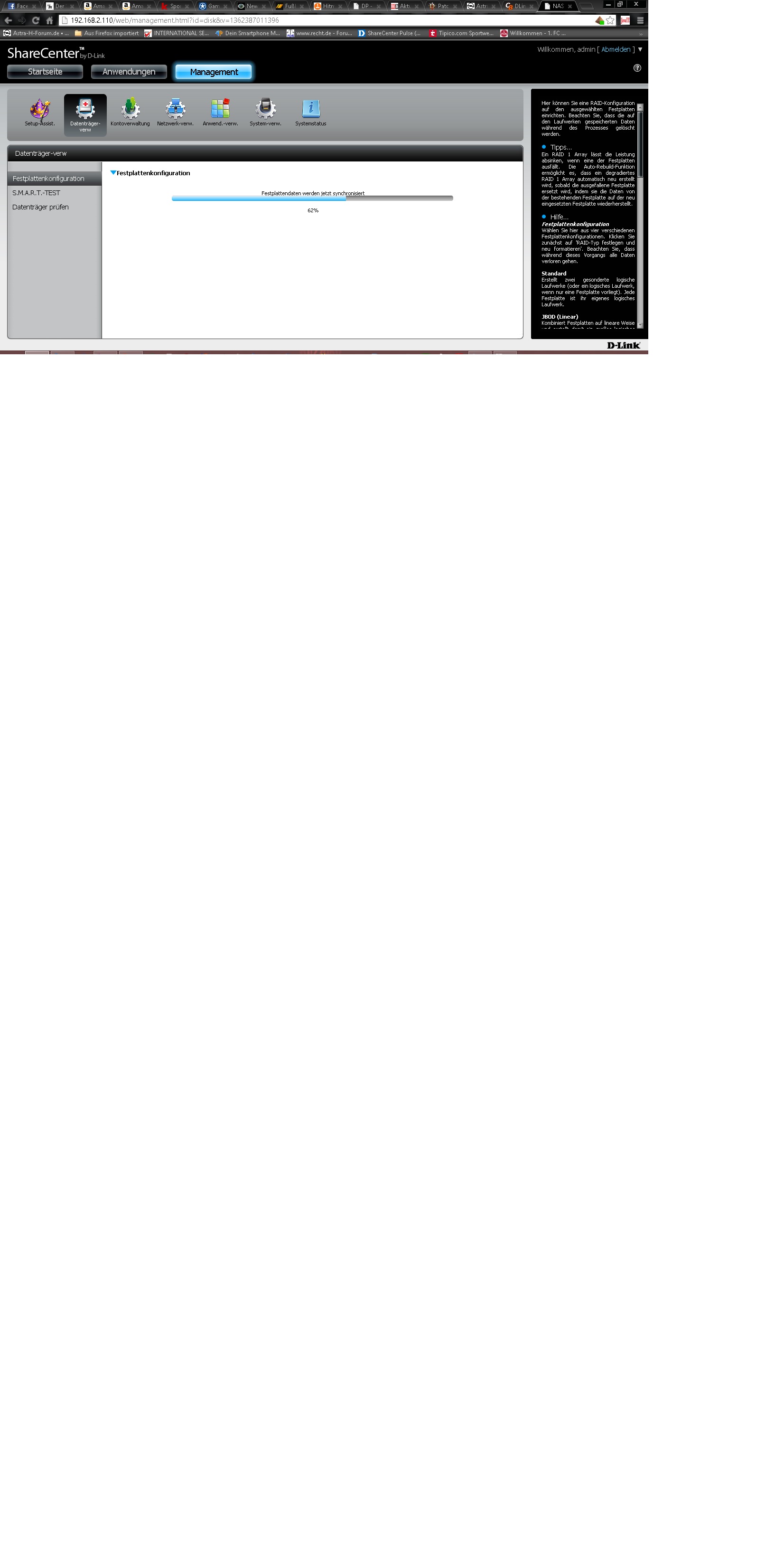

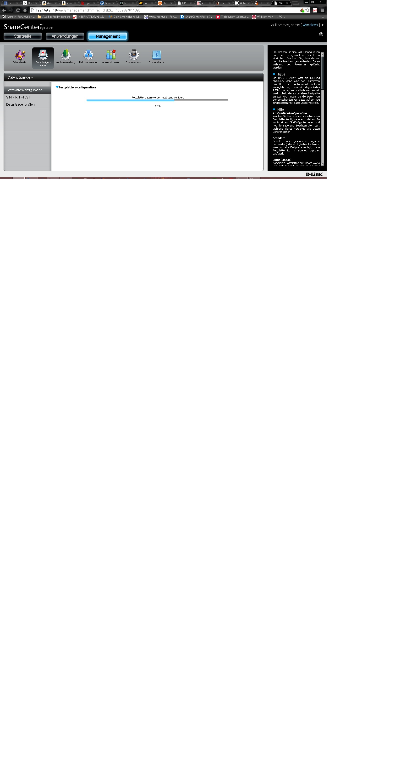

Also habe nun am Wochenende die Platte mal ausgebaut, und in meinen Desktop getan.
Es wurden keine Daten gespiegelt, die Platte war noch jungfräulich mit 2TB.
Wieder eingebaut nun läuft der RAID Prozess die ganze Zeit. Ich sende einen Screenshot mal mit.
Dies schaut aber so aus, dass er den gleichen Prozess wieder macht (Dauerhafte Spiegelung)
Kennt irgendwer ein RAID Programm für den DLINK 320?
Noch mal: Ein RAID1 spiegelt immer dauerhaft (in 'Echtzeit', das ist das Prinzip dahinter) - dein NAS ist aber anscheinend gerade mit dem Rebuild des RAID beschäftigt. Immer noch. Und immer wieder, so wie es scheint. Das klingt nach einem schwerwiegenden Fehler, vor allem wenn du sagst dass die Platte nachweislich "jungfräulich" ist. Hast du die Möglichkeit die Daten von der bereits verbauten Festplatte mal wegzusichern und das NAS inkl. der Festplatten auf Werkseinstellungen zu resetten und neu zu initialisieren?
