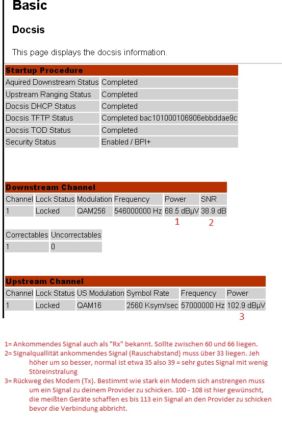

Ich habe mal einen Screenshot angehangen, kennt sich jemand mit den SNRs aus? Kann ja bald nur noch daran liegen, oder das Modem hat einen Knacks.

Signal passt, bekommst etwas zu viel Signal (Signalstärke) aber ansich hält ein Modem das aus. Ruf mal bei der Hotline an und sag dein Modem spinnt trotz guter Werte und lass dir ein neues zuschicken. Dem Postboten kannst du dann direkt das alte Modem wieder mitgeben.
