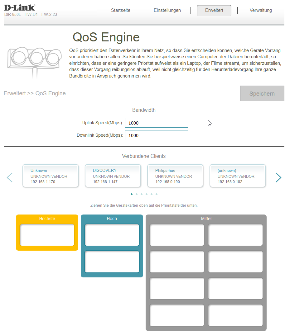

ich konnte das Problem erruieren: "QoS"
Sobald ich hier prioritäten festlege, kracht der download auf max 250mbps zusammen... obwohl ich 1000mbps eingetragen habe und über 1000mbps kann ich nicht eingeben.
seltsam ist einfach: wenn ich Uplink 9 und downlink 12 eintrage, bekomme ich auch effektiv 9 und 12 beim test angezeigt... wenn ich auf 1000 einstelle, wird bei 250mbps geköpft...
neuer router muss her, die firmwares werden nicht mehr aktualisiert :(
der hardreset hat mir anfangs nicht geholfen, weil standard settings, 8 up und 12 down sind... was für ein dreck.

Kabel und diverse andere sachen habe ich getestet (bin seit 14 Uhr dran), es liegt wirklich ausschliesslich am QoS und dort ist 1000mbps maximalwert und dennoch wird bei 250mbps gedeckelt. /standardwerte nach hardreset sind 8 und 12...
Wenn ich QoS nicht verwende (keine geräte priorisiere) und alles auf 1000 lasse, läufts. sobald ich QoS priorisiere oder werte unter 600mbps down oder 60mbps up eingebe, wird es entsprechend gedrosselt.
vielleicht bin ich auch zu dumm für QoS

Nein, die CPU des DLINK ist zu schwach für‘s QoS/TrafficShaping um die geforderte Bandbreite zu verarbeiten.

CPU ist zu schwach (für Routing, QoS), wie in #2 schon erwähnt.. Das Fehlerbild ist eindeutig.

Ich verstehe gerade nicht was du daran nicht verstehst. Bei 250 Mbit/s wird nix geköpft, sondern der Router kann einfach nicht schneller. Du kannst da 10.000 Mbit/s eintragen und er schafft trotzdem nicht mehr als 250. Klar, wenn du weniger als 250 eingibst - zB 9 bzw. 12 - dann limitiert die Software, aber ab 250 Mbit/s limitiert ganz offensichtlich die Hardware.
Man kann schließlich auch einem Polo einen Geschwindigkeitsbegrenzer einbauen, der ab 300 km/h abriegelt, aber wenn der Polo nur 180 km/h schafft, dann schafft er eben nur 180, auch wenn er laut Begrenzer schneller "dürfte". Riegelt man ihn hingegen bei 120 ab, dann ist da eben auch Schluss, auch wenn der Polo dann schneller "könnte".
QoS ist sehr rechenintensiv, weil sich der Router platt ausgedrückt jedes einzelne Paket aktiv in die Hand nehmen und beurteilen muss. Ohne QoS reicht er es einfach nur ungesehen durch. Daher: Ohne QoS schneller als mit QoS. Ohne QoS kann es ggfs sein, dass er sogar die vollen 1000 Mbit/s schafft, mit QoS ist eben bei 250 Mbit/s das Ende der Fahnenstange erreicht.

wozu soll es gut sein a. firmware hardreset und dann ist auf 8 bzw. 12mbps gedeckelt (standard einstellung) und wenn ich 1000mbps eingeben, ergeben sich nur 250mbps...
dann kann doch einfach die einstellung auf maximal 250 oder 300 statt 1000 gesetzt werden.
sobald ich 1001 eintragen möchte, kommt eine fehlermeldung (IP ist falsch hahahaha - im ernst)
dein beispiel mit dem vw polo, ist ja genau das... es suggeriert mehr, jedoch steht beim kaufen des vw polos dass er keine 300 sondern 180 macht ;) alles andere wäre (absichtliche) täuschung.
ich habe den router im 2016 gekauft, damals war meine leitung bereits 300 (2015) und kurz später 500mbps...
es stand aber nirgendwo das QoS auf 250mbps beschränkt.

Ganz einfach: Eine Firmware wird für diverse Modelle released und da ist dann einfach als Grenzwert pauschal der Line Speed hinterlegt, 1000 Mbit/s. Das gilt für das Top-Modell mit flotter CPU wie für das Budget-Modell mit lahmer CPU. Was real rauskommt hängt dann vom jeweiligen Modell und dessen CPU und nicht zuletzt auch den konkreten QoS-Einstellungen. google hat mir zB gezeigt, dass DLink da wohl zwei Queue-Modi implementiert hat, die jeweils unterschiedlichen Einfluss auf die tatsächliche Geschwindigkeit haben können. Es kann gut sein, dass DLink an dieser Stelle gar nicht konkret gemessen hat bis wohin die CPU das noch mitmacht und somit hat man eben auch kein gerätespezifisches Maximum hinterlegt.

Normalerweise wird im Handbuch oder dem Datenblatt auf die QoS-Performance hingewiesen, zumindest wenn der Hersteller seine Hausaufgaben gemacht hat. Bei Consumerprodukten sind die "Datenblätter" aber weitestgehend das Werbeflugblatt des Geräts und von Daten abgesehen von den Abmessungen nicht viel zu sehen. In der Regel wird dann aber zumindest darauf hingewiesen, dass QoS, o.ä. nicht näher spezifizierten Einfluss auf die Geschwindigkeit haben kann.
QoS mit 1 Gbit/s ist übrigens nicht ganz ohne. Das schaffen die wenigsten Consumergeräte und selbst so manches Flaggschiff für teures Geld schafft das nicht.

QoS wird auch nicht fix auf 250 Mbit/s limitieren, dass ist nur das Limit, welches die CPU in deinem Einsatzszenario hat.
Beispielsweise wird der Router ohne NAT wahrscheinlich mehr als 250 Mbit/s mit QoS schaffen.
Wenn jetzt z.B. noch PPPoE genutzt wird, werden es wahrscheinlich weniger als 250 Mbit/s mit QoS.
Was ich damit sagen will, du kannst keine genauen Limits nennen, weil je nach Einsatzszenario die CPU unterschiedlich belastet wird.

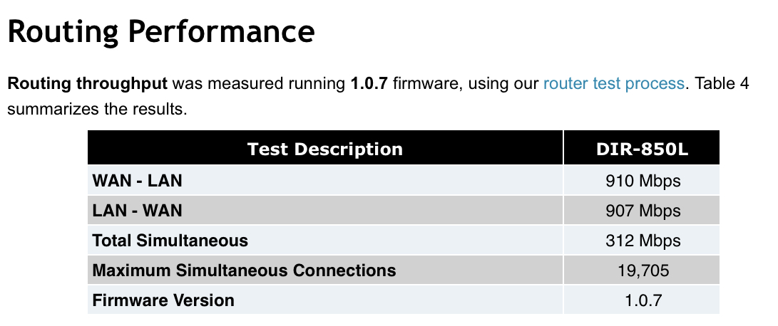

Laut diesem Test soll der Router ( WAN zu LAN ) knapp Gigabit Geschwindigkeit erreichen.
Könnte also ein Firmware Problem sein sodass die QoS Engine nicht richtig arbeitet. Wobei ich meinen Vorrednern beipflichte das die CPU nicht reicht.
Wozu willst du überhaupt QoS verwenden was versprichst du dir davon ?
Laut Wiki hat der DIR-850L einen Realtek 8197D Prozessor mit 660 Mhz und 128 MB RAM.
