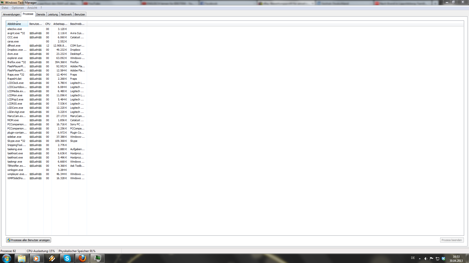

Ich hab mal ein Bild angehängt.
Wie man sieht, ich hab fast nix offen.
Das eine Fenster da unten ist ein Minecraft-Server. (im Bild java.exe, 5XXMB Ram)
Ein Virus kann ich mir schwer vorstellen.
Zudem ich diesen Prozess ein wenig provozieren kann, indem ich einfach im Videoordner ein Video anklicke oder schaue oder eben in Magix lade.

Die Bilder sind sehr schön und auch total super aber leider vollständig NUTZLOS.

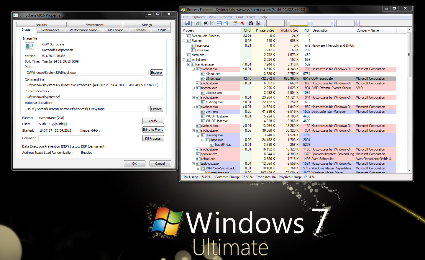

Bitte die Kommandozeile inkl. Parameter des dllhost.exe Prozess posten. z.B. via Process Explorer.
dllhost.exe wird vom Service "COM+ System Application" gestartet, aber es sagt uns leider nicht was für ein Murks gestartet wird.
Workaround: services.msc starten und COM+ System Application auf "deaktiviert" stellen. Das sollte normalerweise auch keinerlei Auswirkungen haben. Wenn dann irgendwas nicht mehr geht so wie es sollte weißt du zumindest zu was diese falsch programmierte Software gehört und an wen du dich wenden musst mit einem Bugreport.
dann ist ein Video-Codec das Problem. Wenn du die Maus über die dllhost.exe in ProcExp fährt siehst du in einem Tooltip welche DLL geladen wurde. Hau diese DLL dann runter oder schalte die Miniaturansichten ab.
Es handelt sich um "thumbnailcache.dll" - das macht sogar Sinn, eben ,deshalb, weil es immer audtritt wenn ich im Videoordner etwas anklicke, was ich mehrmals pro Tag mache, wenn ich Videos bearbeite.

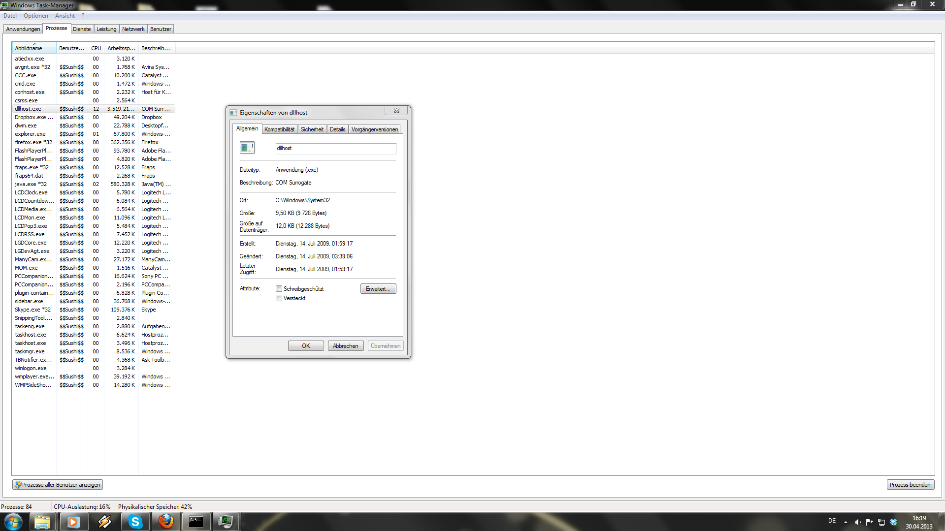

Leider kann ich die Dateinicht löschen, da mir Berechtigungen fehlen.
Den Haken beim Schreibschutz kann ich ebenfalls nicht entfernen, da diese Aktion nicht auf die Datein im System32-Ordner zugreifen können.
