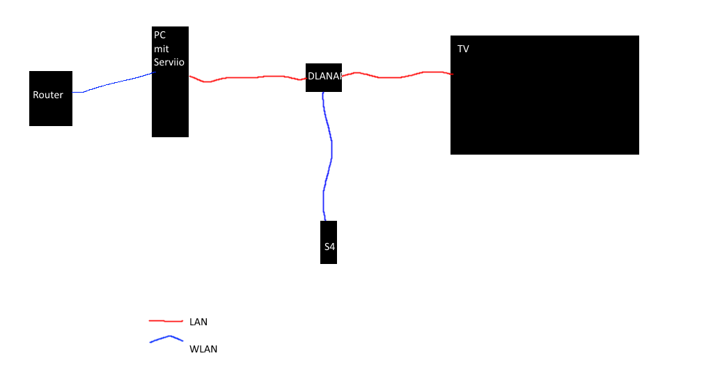

also ich stelle seit meine LaCie WirelessSpace kaputt gegangen ist die Verbindung zum Router mittels einer Netzwerkbrücke von meinem PC aus her, der geht dann über LAN nicht mehr in die WirelessSpace sondern in das WLAN AP Teil des DLAN Sets dass ich aber leider nicht nutzen kann, der Fernseher ist auch mittels LAN Kabel da drinnen und das Handy verbindet sich über den AP damit, nur geht es recht selten mittels der DLNA App den Fernseher und den auf dem PC installierten Server gleichzeitig zu sehen...

Also auf meinem PC ist Serviio drauf weil ich keine Lust habe WMP zu verwenden, und der TV ist nur über LAN angeschlossen da es nicht läuft den AP anzumelden, aber ich mach jetzt ein Bild von der Ganzen sache
Unbenannt.pngso sieht die ganze sache aus, dazuzusage ist nur noch dass ich das DLAN nicht benutzen kann und nur die AP Funktionien des Teils benutze

Öhm, wie werden denn IP-Adressen verteilt? DHCP irgendwo? Der dlan-Stöpsel hat ja wohl keinen.
die ips werden vom Router vergeben, wenn du es wissen willst
PC WLAN: 192.168.0.9
PC LAN: 192.168.0.10
DLAN AP: 192.168.0.4
TV: 192.168.0.7
S4: 192.168.0.15
und ja, DHCP vom Router
Es ist aber doch eigentlich logisch dass der an ist oder??
sonst würde ich es ja gar nicht versuchen mittels DLNA auf die auf ihm liegenden Inhalte zugreifen zu können oder??
Nur ist denn nicht bei deinem Aufbau die Reihenfolge wichtig mit der sich die Geräte verbinden?
Schaltest du den Fernseher ein während der PC nicht verbunden ist, findet der Fernseher auch den DHCP-Server nicht. Das würde ich an deiner Stelle vermeiden.
Kannst du das dlan-Gerät auch als Bridge konfigurieren, sodass von diesem immer eine WLAN-Verbindung zum Router besteht?
