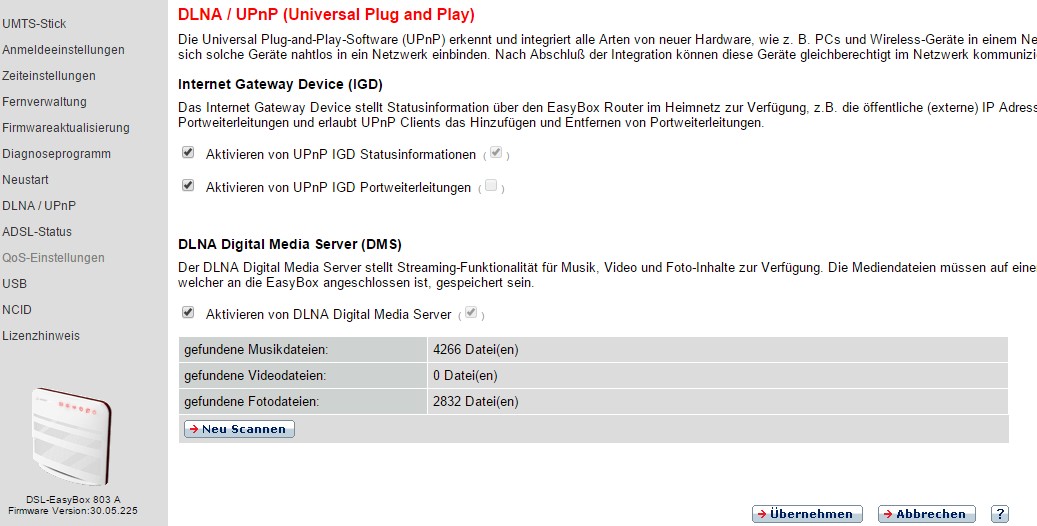

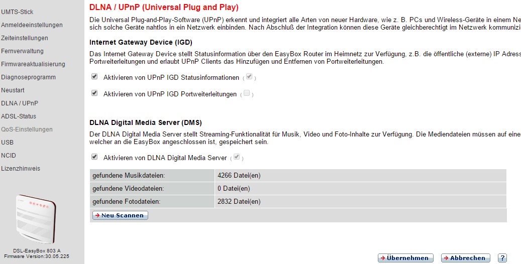

Habe an meinen Vodafone-Router 803 eine größere Festplatte mit allen meinen Multimediadateien über insgesamt ca. 400 GB angeschlossen und auch DLNA u.a. aktiviert.
Der entsprechende Analysevorgang der DLNA Funktion hört allerdings nach ca. 7000 Einträgen auf - und auch nur diese Dateien werden mir dann z.B. im TV angeboten.
Habe bisher noch keine Info gefunden, ob das entsprechende Protokoll bzw. eine Umsetzung hier eine Begrenzung kennt. Vielleicht kann mir hier jemand weitere Anregungen geben bzw. Einstellungsmöglichkeiten nennen.
Danke im Voraus.
PS.:
Über die Datei-Server-Funktion werden mir natürlich alle Daten in einem angeschlossenen PC zur Verfügung gestellt. Das hilt aber eben nicht bei DLNA-abhängigen Geräten...

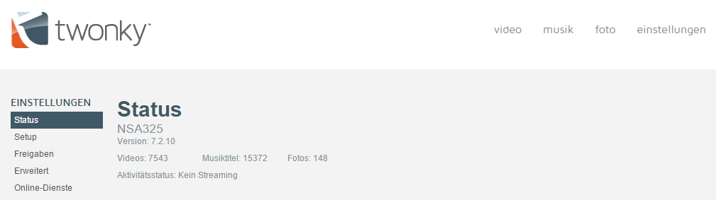

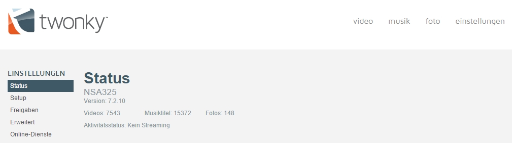

Eine Begrenzung der Anzahl der Dateien unter DLNA gibt es nicht., Hier ist dein Router schlicht die Bremse da ihm entweder der Speicher ausgeht oder er generell intern aufgrund seiner schwachen CPU nicht mehr gleichzeitig verwalten "darf" da die CPU ja auch für alle anderen Aufgaben des Routers zuständig ist. Hier ein Bild zum vergleich von meinem DLNA Server im meinem NAS (Vorgänger Model des oben empfohlenen Model Zyxel NSA325 V2):
