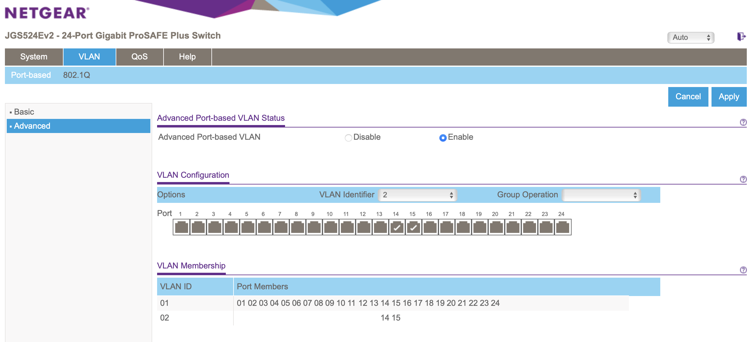

ich hatte versucht, das anhand des Netgear Beispiels besser verständlich zu machen. Hier mal ein "Bild" dazu:
das ist VLAN völlig ohne Layer3, das kann der Switch gar nicht...
man kann sehr viele Dinge auch mit den "traditionellen" VLAN (so wie ich es meine) erledigen, im Heimnetz sowieso.
man muss kein extra Subnet für die Kameras einrichten, man kann auch dem Layer2 Switch sagen, dass die Ports, an denen die hängen, nur mit dem Port kommunizieren dürfen, an dem der "Rekorder" hängt. Wenn ich jemand dann an diesen Port dran klemmt, dann kann er eben nicht das ganze Netzwerk sehen.
