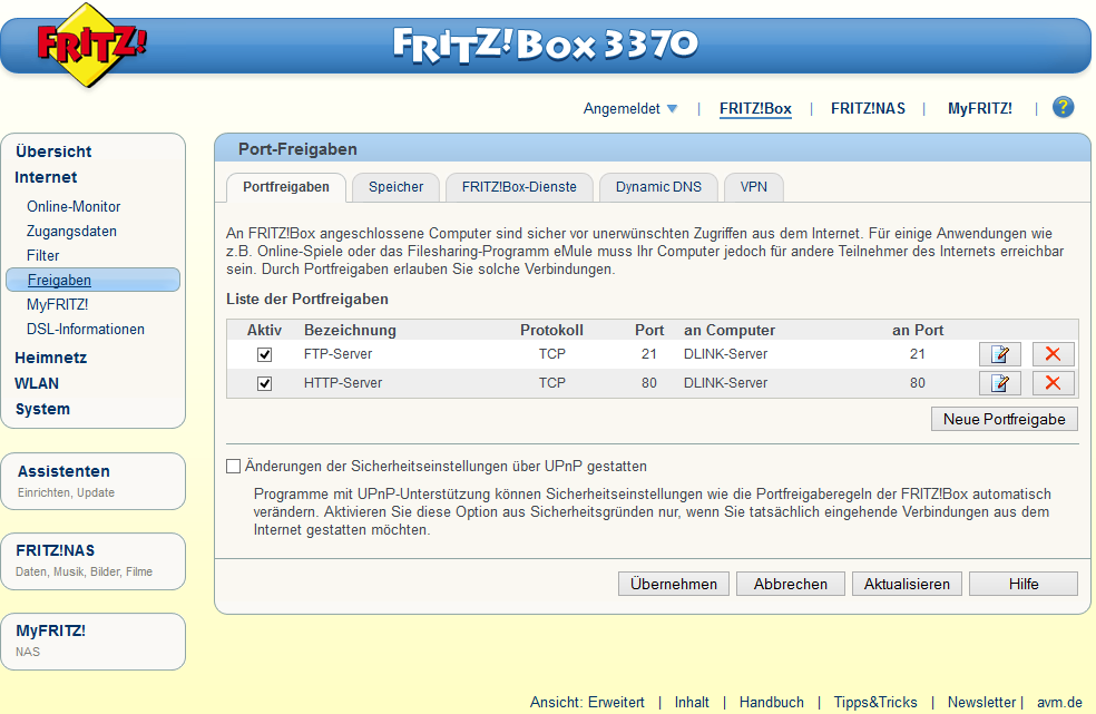

Hallo
Du kannst auch über my Fritz dir das anlegen für die "feste IP"
Shier Angefügtes Bild so musst Du das in der Firz Box einrichten
FTP zugriff ist Port 21
Über Http: Port 80 gelangst DU dann von außen auf das Konfig Menue der DNS
FTP-Server
TCP 21
dlink-017F05 (IP der NAS)
21
LG
Arno78 schrieb:
Hallo
Hab ich nun so auch gemacht und kann dadurch vom Handy und PC mit aktiver WLAN Verbindung drauf zugreifen.
Nun fehlt nur noch, dass ich von woanders drauf zugreifen kann.

Genau
dann einfach in den Browser eingeben als Bsp.
ftp://11x.22x.12x.21x (Deine derzeitige IP Adresse)
Und dann kommt
Benutzername & Kennwort zum eingeben wie es in der DNS eingerichtet ist
Gruß
