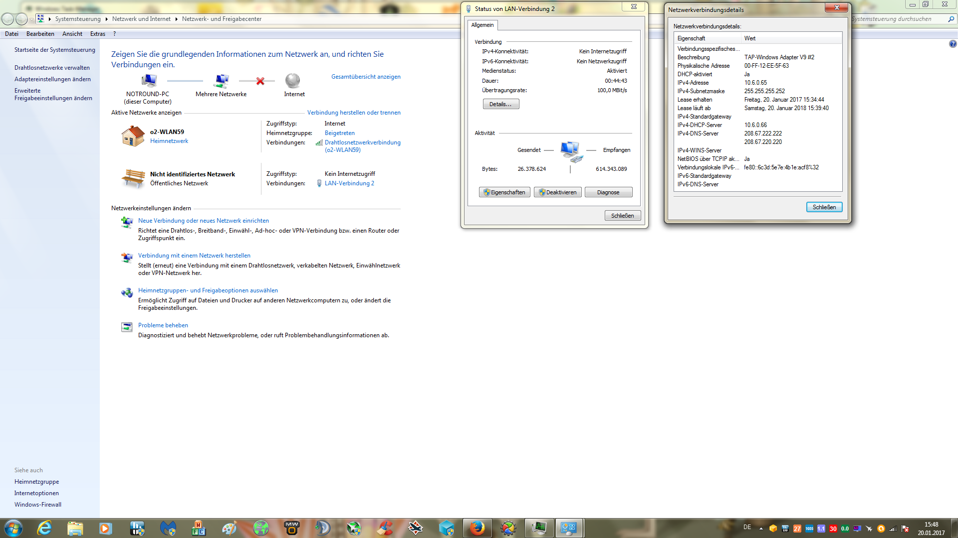

Also ab und wann prüfe ich es unter "Netzwerk-Lanverbindung-Eigenschaften-IPv4" Da steht dan unten wieder diese olle 8.8.8.8/8.8.4.4. drin. Manchmal behält er die von mir eingetragenen Server auch ne ganze Woche. AM Router stellt bei uns niemand was rum.
Auf deinem Screenshot ist ein "TAP-Adapter" zu sehen, das ist ein virtueller Netzwerkadapter für VPN-Verbindungen (zB OpenVPN). Ich gehe davon aus, dass sich deine unerklärlichen DNS-Umstellungen haargenau mit den Verbindungszeiten des VPNs decken.
Wie ich bereits sagte, bitte poste mal ipconfig /all. Das habe ich nicht ohne Grund gesagt, weil du jetzt eben nur einen Screenie vom VPN-Adapter gemacht hast. Bei ipconfig /all könnte man zB sehen, dass dein LAN-Adapter zu 99,9% 8.8.8.8 als DNS eingestellt hat. Sobald du VPN anmachst, schwenkt Windows um und verwendet den DNS vom VPN-Adapter, weil der vermutlich in der Prioritätenliste weiter oben ist. Sobald das VPN aus ist, geht Windows zur nächsten Prio über und das ist dann aller Wahrscheinlichkeit nach dein LAN-Adapter und zack wird 8.8.8.8 verwendet.

so, er stellt sich wieder um...nicht nur der VPN-Adapter, sondern auch meine Hauptverbindung. Also mein WLAN-Adapter...dort habe ich nämlich auch die google-DNS geändert auf die beiden Open-DNS-Server 208.67.222.222/208.67.220.220, damit der VPN-Adapter die nicht "übernimmt", trotzdem ändern sich beide (scheinbar) zufällig wieder auf 8.8.8.8/8.8.4.4
