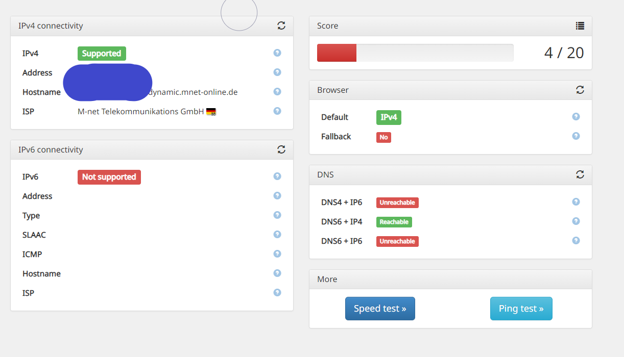

ich habe dir einen screenshot zu der von dir genannten website unten angehängt:
Der Rechner hat eindeutig kein IPv6.
Der benutzte DNS-Server aber schon. Möglicherweise hat der Internetzugang IPv6, aber der Router oder Client haben es aber fürs LAN deaktiviert.
Bei M-net bekommst du normalerweise DSlite. Leider hast du die IP-Adresse bzw. den Hostnamen entfernt, somit kann man es nicht sicher sagen. Beginnt der Hostname mit "aftr", dann handelt es sich sicher um DSlite.
In diesem Fall wäre es nicht besonders klug, IPv6 zu deaktivieren.
Es ist aber auch denkbar, dass irgendwelche alten M-net-Tarife IPv4-only haben. Würde mich aber wundern.

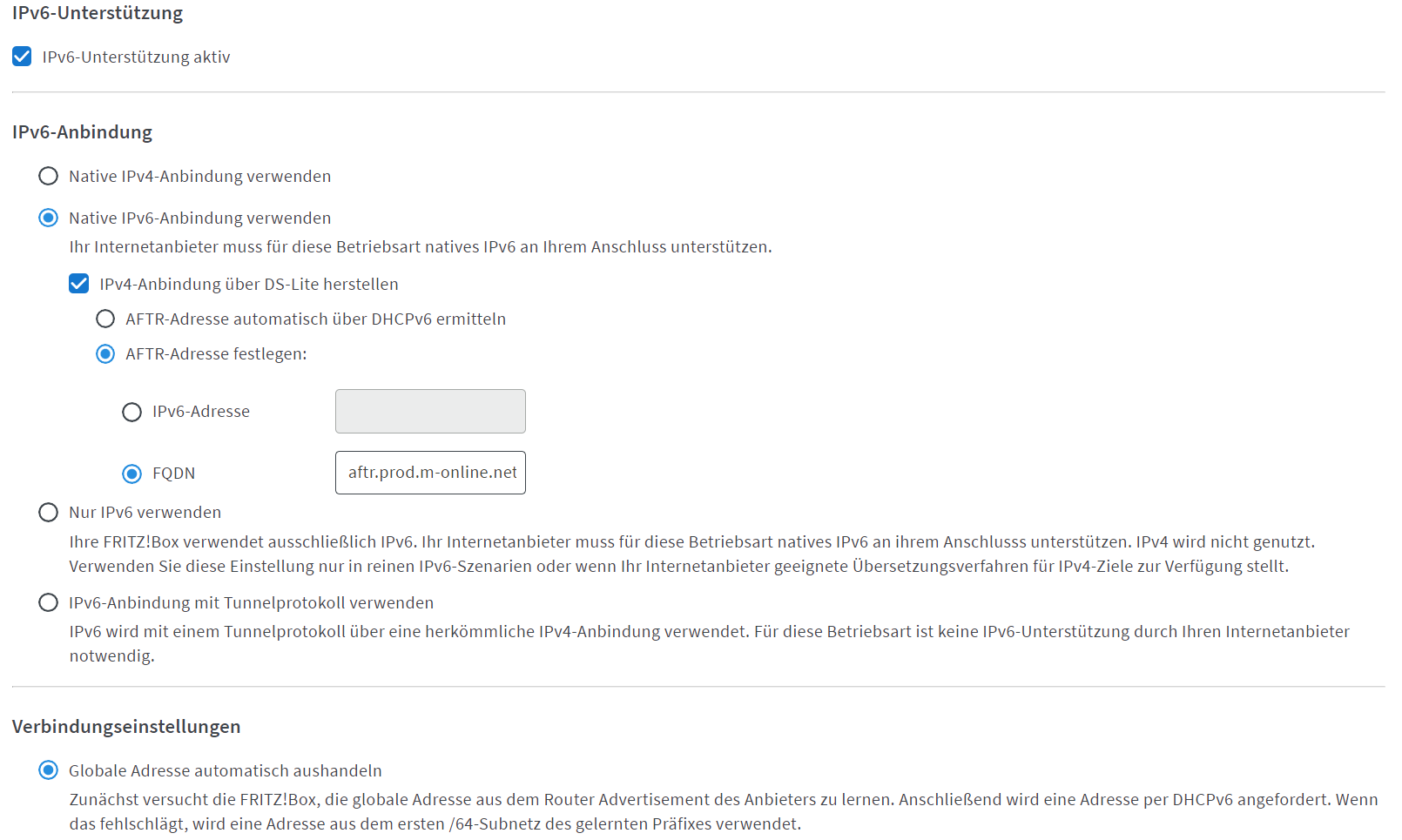

ja die adresse beginnt mit aftr. eigentlich hab ich meines wissens nach die einstellungen in der fritzbox entsprechend gesetzt:
Pilatesjünger schrieb:
Ipv6 überall aktivieren.
wie und wo? meines wissens nach müsste das in der fritzbox ausreichen (siehe screenshot) oder?

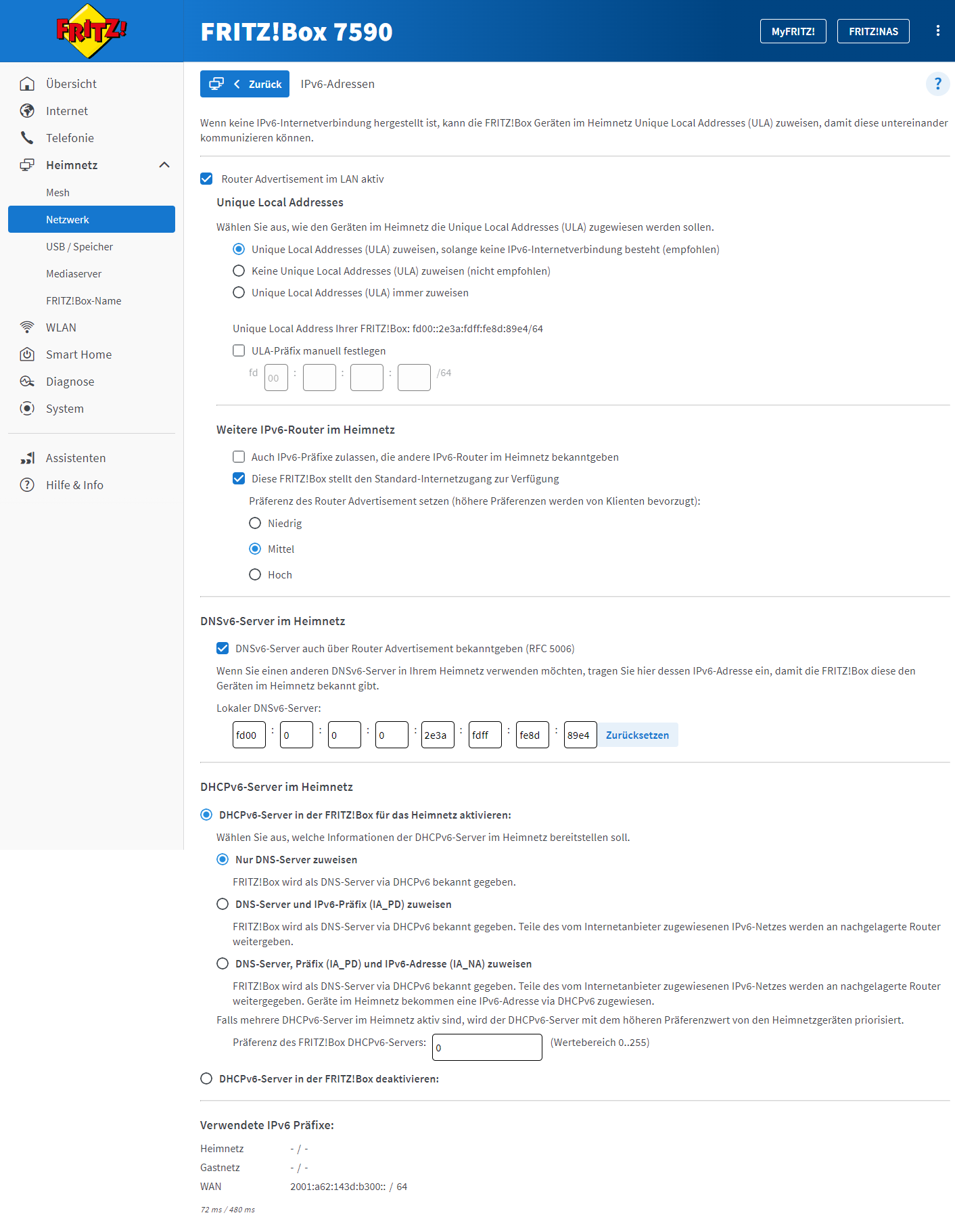

Das ist ja nur die eine Hälfte der IPv6 Konfiguration. Auch im Heimnetzbereich der Fritzbox muss alles entsprechend eingerichtet werden.
muss hier DNS-Server, Präfix (IA_PD) und IPv6-Adresse (IA_NA) zuweisen verwendet werden?
