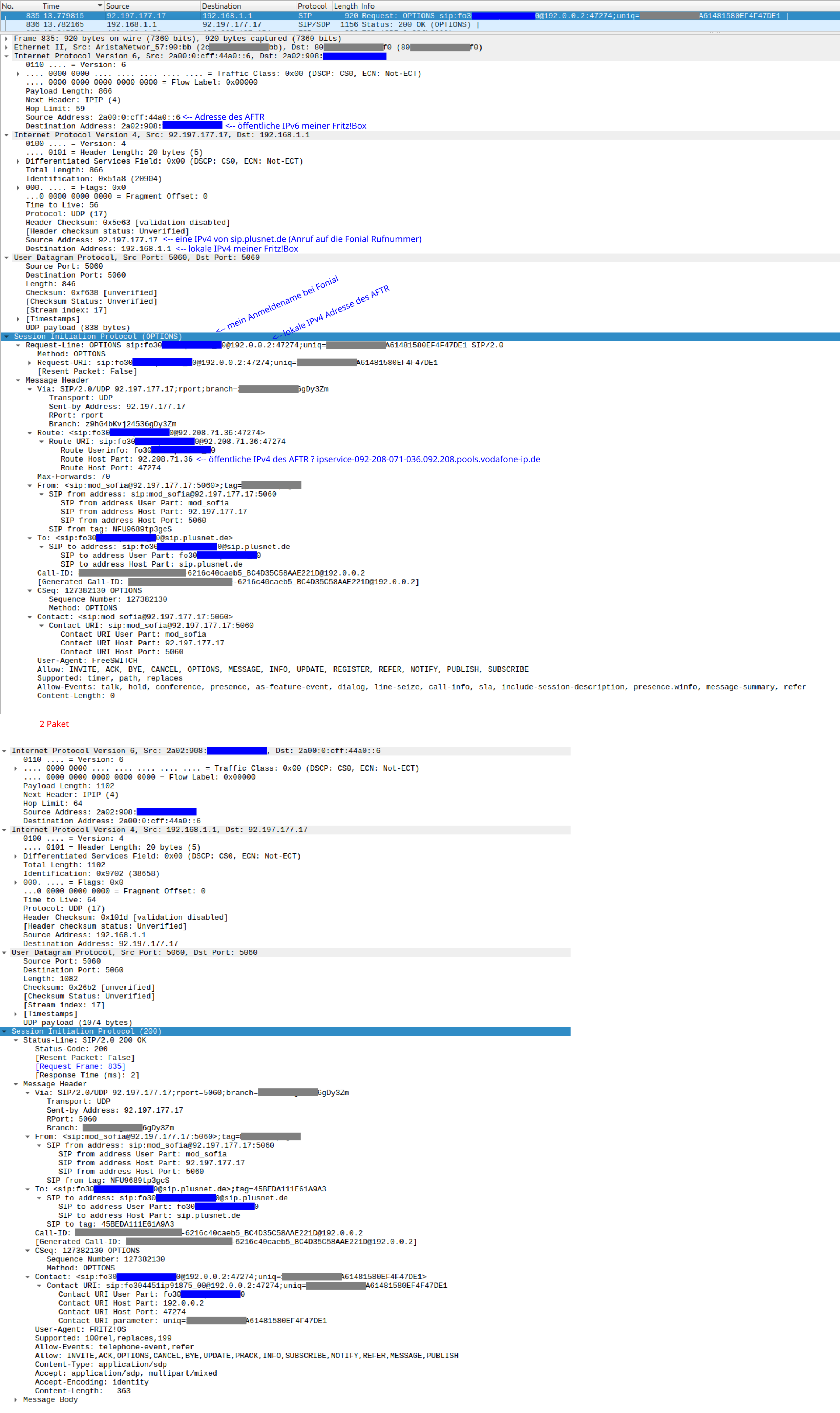

Ich habe vom Mobiltelefon auf der Fonialnummer angerufen. Bis zum Abrruch am Handy hat die Fritz!Box nur zwei SIP-Pakete dokumentiert:

Einen Vorher/Nachher Vergleich zum Wartungstermin kann ich nicht mehr machen. Aber kann man das trotzdem clientseitig irgendwie testen? Es hat ja jahrelang bei Vodafone West ohne Probleme funktioniert. Und bei der Deutschen Giganetz klappt es aktuell ja noch. Also ist DS Lite ja nicht grundsätzlich ein Ausschlussgrund. Im Wireshark Mitschnitt sehe ich, dass die Fritz!Box auf ein eingehendes SIP-Paket über die AFTR-Leitung antwortet, nur dass danach nichts mehr kommt.

Das SIP-Paket was ich Freitag geliefert habe, war wohl blos das Lebenszeichen der Fritz!Box und nicht mein Anrufversuch. Ich hab den Paketmitschnitt mal zwei Minuten laufen lassen und 4x die gleichen Pakete aber keine Telefonsignalisierung bei Fonial bekommen.
