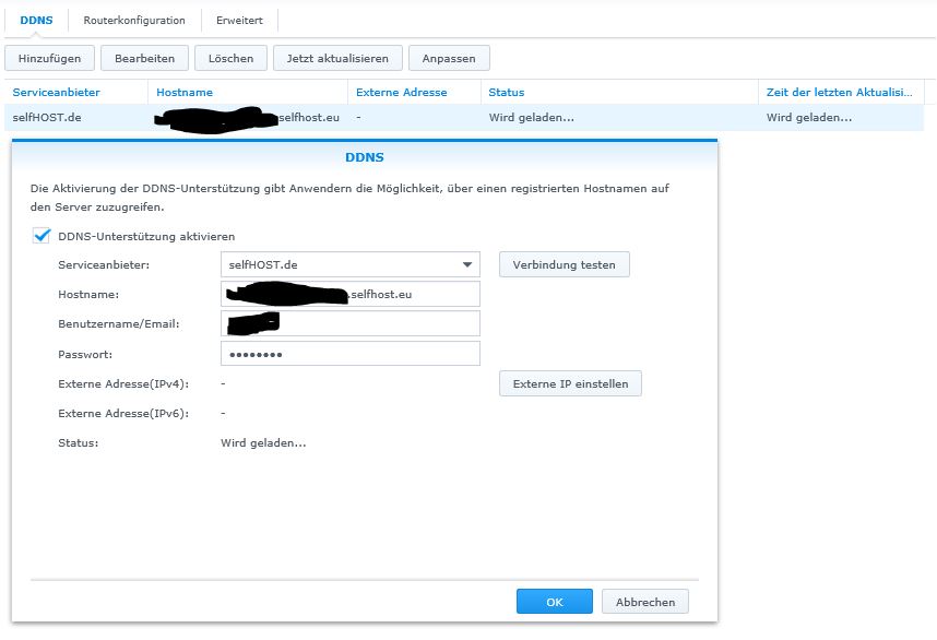

- Habe mir bei selfhost einen Account erstellt, und die entsprechenden Daten in der Fritzbox unter "Dynamic DNS" und in der Synology unter "Externer Zugriff"-->"DDNS" eingegeben. In der Status-Übersicht der Fritzbox erscheint die Meldung "IPv4-Status: erfolgreich angemeldet"

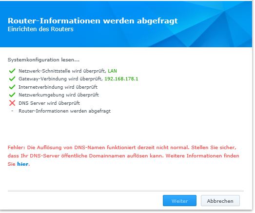

Wenn ich im DSM der Synology unter "Externer Zugriff" --> "Routerkonfiguration" --> "Router einrichten" den Router einrichten will, erscheint folgende Fehlermeldung:
Könnt Ihr mir weiterhelfen?
Was läuft hier falsch?
EDIT:
Beim Verbindungstest der DDNS Daten im DSM der Synology gibt es auch immer eine Fehlermeldung "Operation fehlgeschlagen"

Ach das seh ich jetzt erst... wenn du die Daten in der Fritze eingetragen hast, dann brauchst du das im NAS nicht mehr machen. Das ist doppelt gemoppelt und stört nur. Damit du auf dein NAS von außen kommst, musst du dann nur noch die gewünschten Ports in der Fritze auf dein NAS freigeben.
Was du mit der Routerfunktion da in der NAS vor hast ist mir ein Rätsel.

Du musst die Daten für DDNS nur an einem Gerät eingeben. In der FritzBox oder im NAS.
Das ist sonst doppelt gemoppelt.
