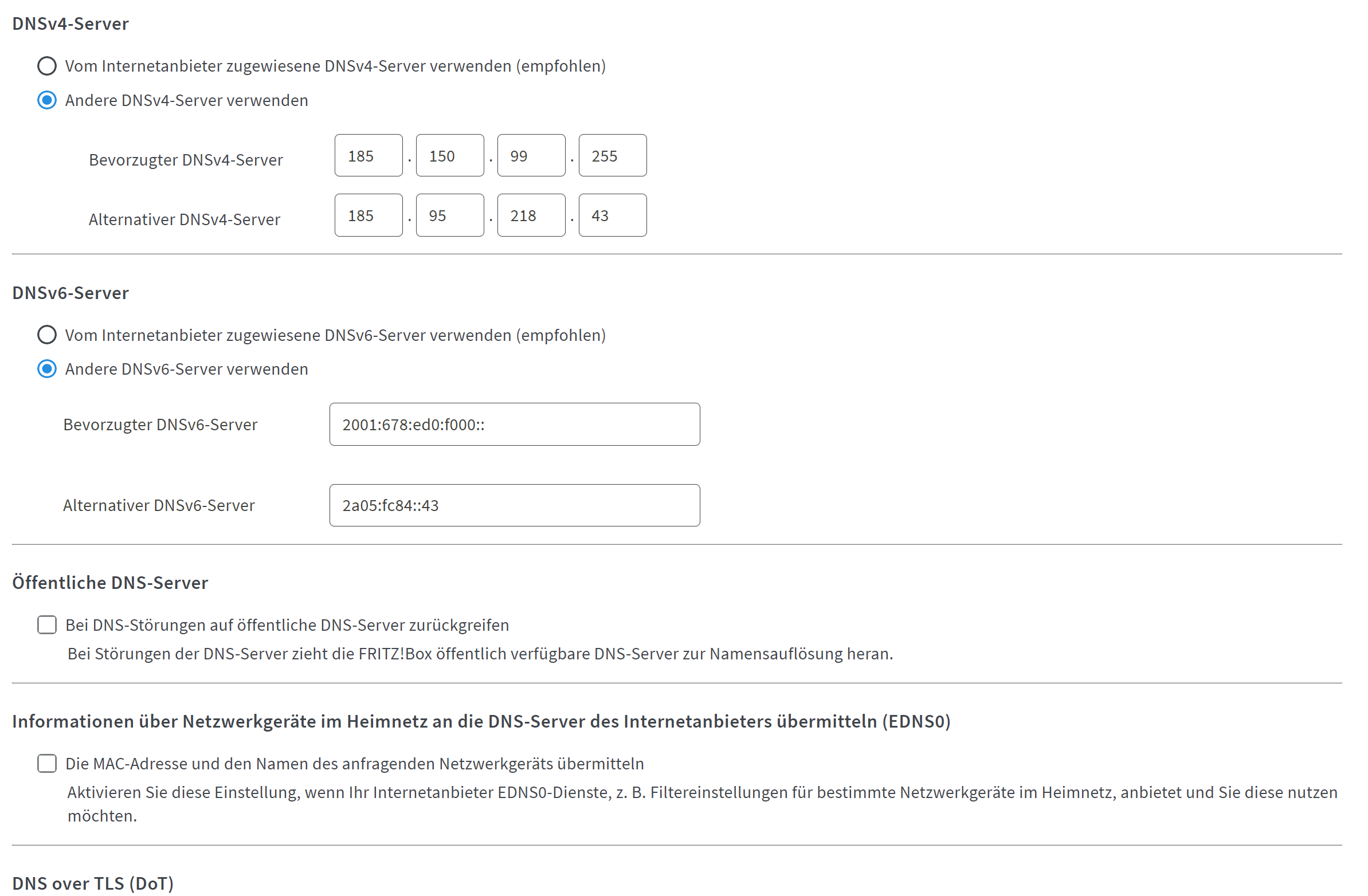

Bin bei Deutsche Glasfaser und habe mir eine 7590AXv2 gemietet. Läuft normal als Router hinter deren Modem.

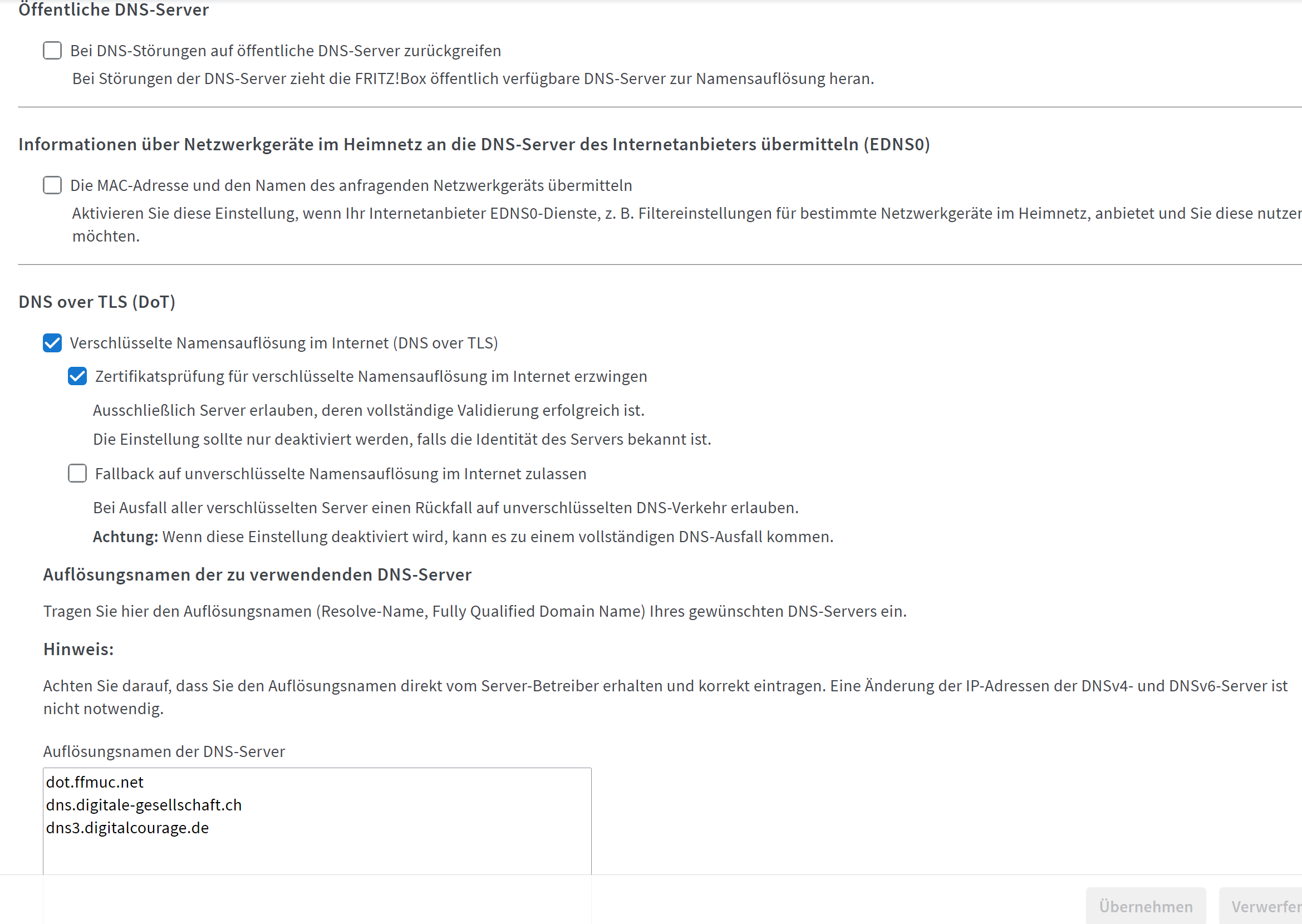

Hier habe ich alternative DNS-Server DoT eingetragen (siehe Snapshots)

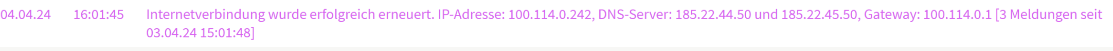

Nach einem Update liefen 185.22.45.50, die zu meinem Provider gehören.
Erst als ich die erste Adresse abänderte (damit eine Änderung speicherbar ist) und dann wieder die richtige eintrug, habe ich im Protokoll wieder die gesehen, die eigentlich laufen soll.
Die Fragen:
Ist das normal, dass sich der Provider über meine Einträge hinwegsetzt? Oder muss er das sogar, damit das Update erfolgreich ist?
Oder stimmt das gar nicht und ich bin einem Trugschluss aufgesessen und in Wirklichkeit hat DoT so funktioniert, wie ich mir es vorgestellt habe?
Habe ich vielleicht zu viel eingetragen und DoT funktioniert so gar nicht?
Wo kann ich zweifelsfrei überprüfen, über welchen DNS-Server die Verbindung tatsächlich läuft?

um die DoT-Server erstmalig aufzulösen benötigt es einfach Plain-DNS. Diese nennt man auch Bootstrap-DNS-Server, weil sie nur für diesen Zweck verwendet werden. Ich glaube aber auch tatsächlich, dass Provider mit eigener Fritzbox-Verleihe ein paar Domain-Umbiegereien hinterlegen, um sich von Kundenscherereien fernzuhalten.

Weiß ich schon. Die Namensauflösung soll über einen freien DNS-Server laufen. Und nein, mit den Standardeinstellungen bin ich nicht besser bedient.

Eingetragen war sie noch so, wie ich das gemacht habe. Nur im Protokoll stand was anderes. Das verwirrt mich. Wenn die Einstellungen auch geändert worden wären...

Aber wenn ich nicht mitbekomme, dass der Provider den DNS-Server verstellt? Darum geht es doch, dass die Einstellungen noch so waren wie ich sie gemacht habe, aber im Protokoll was anderes stand (und im Hintergrund was anders lief, was die Einstellungen dann zur Farce machen würden).
Entweder lief die DNS-Auflösung des Providers also nur temporär und mich hat nur der Protokolleintrag verwirrt, oder die Einstellungen liefen nie so wie ich sie wollte (die Nebenfrage, weil ja schon mehrere Updates kamen). Das ist es, was mich umtreibt.
Und ein Fallback, welcher Art auch immer, habe ich nicht ausgewählt, wie man sieht und zwar ausdrücklich. Wenn der Internetzugang nicht mehr funktionieren würde, was noch nicht vorgekommen ist (aber noch zu DSL-Zeiten schon), gucke ich sowieso in der Zugangsbox, die fast immer die Fritzbox war, nach was da los ist.
