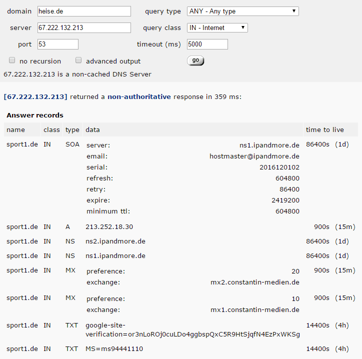

Ich habe mal über ein Webtool ein nslookup gemacht. Hier das Ergebnis:
Webtool?? Du musst nslookup natürlich von deinem PC aus starten und nicht auf einer x-beliebigen DNS-Seite.

Wieso gibt es dann diese Tools überhaupt? Egal.

Nicht für den Zweck, die eigenen DNS-Einstellungen zu testen, sondern quasi einfach als eine Art Datenbank zum Nachschlagen. Bei dir sind ja die lokalen DNS-Einstellungen nicht in Ordnung und da hilft es wenig, wenn du woanders einen DNS-Request auslöst. Bei mir zB funktioniert das einwandfrei, genau wie bei zB ping.eu oder diversen anderen Webseiten mit DNS Lookup...
