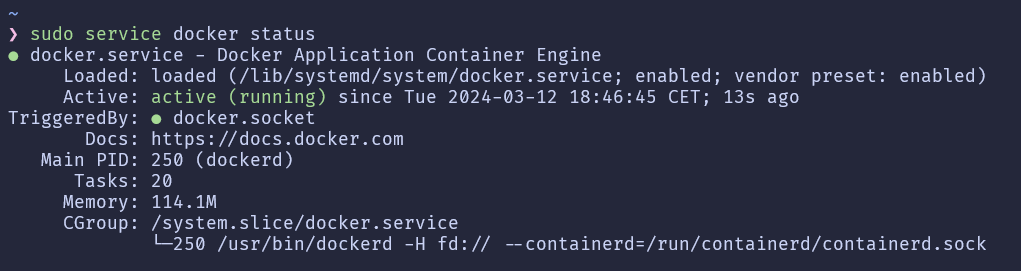

Gerade in meiner WSL2 getestet. Service ist automatisch enabled wenn man es auf die Art installiert:
Natürlich hab ich davor ein wsl --shutdown gemacht :)
