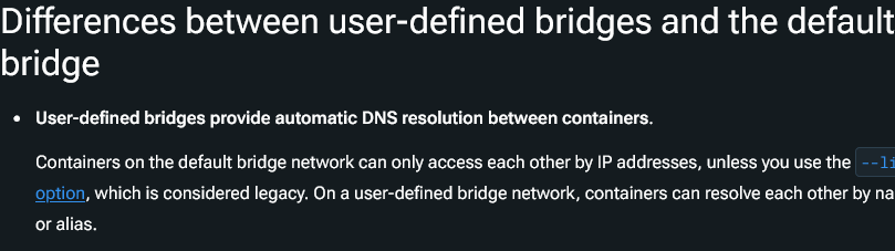

Gefunden:
https://docs.docker.com/engine/network/drivers/bridge/
Ich brauche also doch ein eigenes "user-defined bridge network" ... melde mich gleich noch mal.
