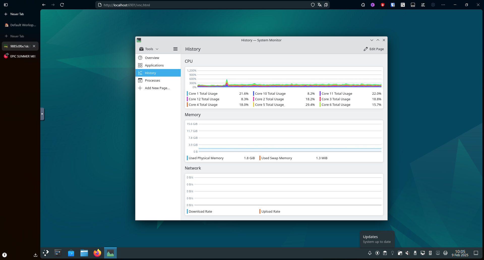

Es funktioniert auch mit Debian/KDE unter Windows. Dadurch braucht man vmware oder virtual box nicht mehr installieren.

Ergebnis:
